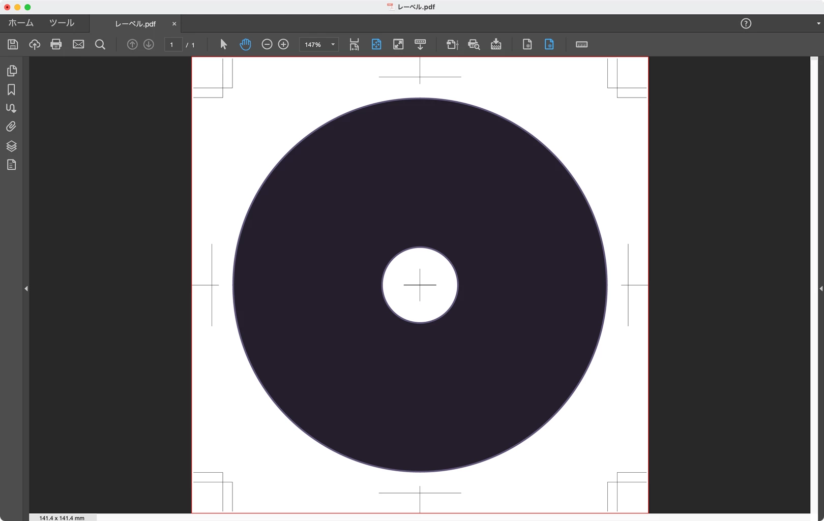

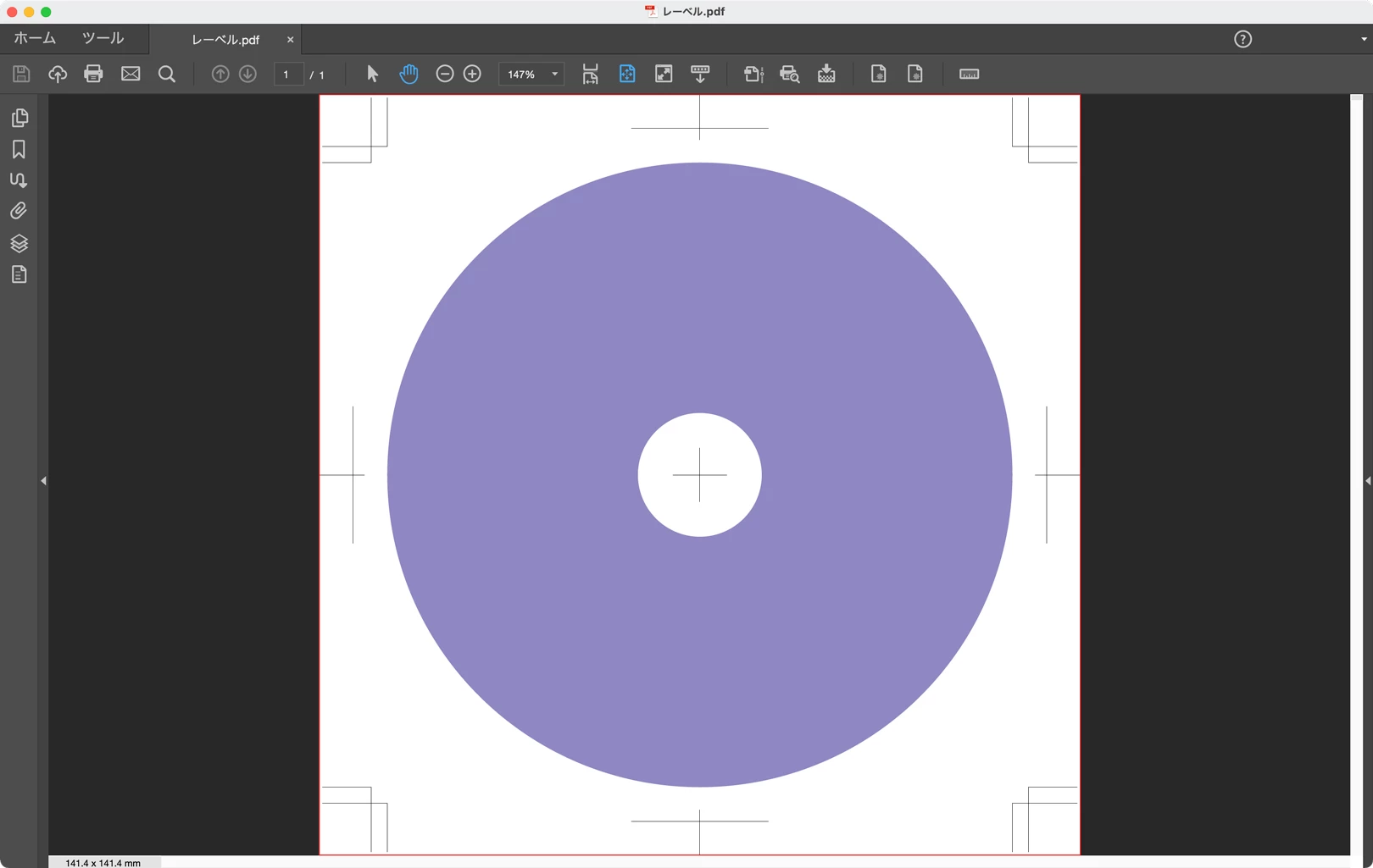

それ以外にも、ニス版を含んだPDFからニス版を削除してモニタやプリンタでニス版が影響しない状態で確認できるようにする、自社で基準としている以外の出力インテントを使用したPDFに対してシミュレーションを正しく行うために出力インテントを削除するといったフィックスアッププロファイルも使っています。

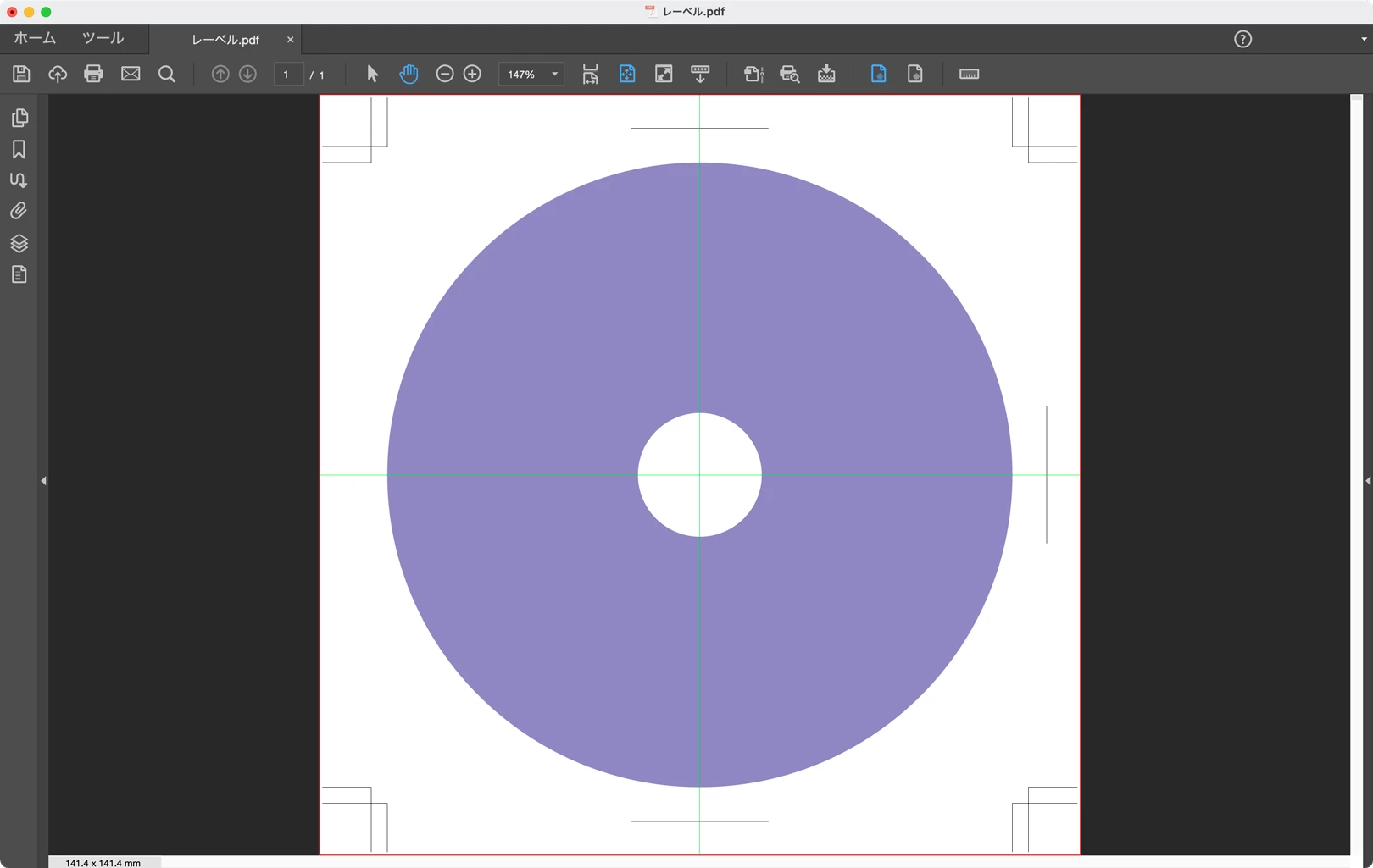

また、プロファイル以外にも、トンボがPDF内のセンターに配置されているか確認する中心線を表示、シルクレーベルが正しい寸法で作成されているかホワイト版も含めて確認できる透かしのゲージを被せるといったカスタムツールも利用しています。
検査するPDF
中心線を表示した状態
ゲージを被せた状態
何が必要か、何ができれば効率的か、目的がはっきりしていると利用できる機能や項目が絞られてくるので求めるものが見つけやすくなると思います。
