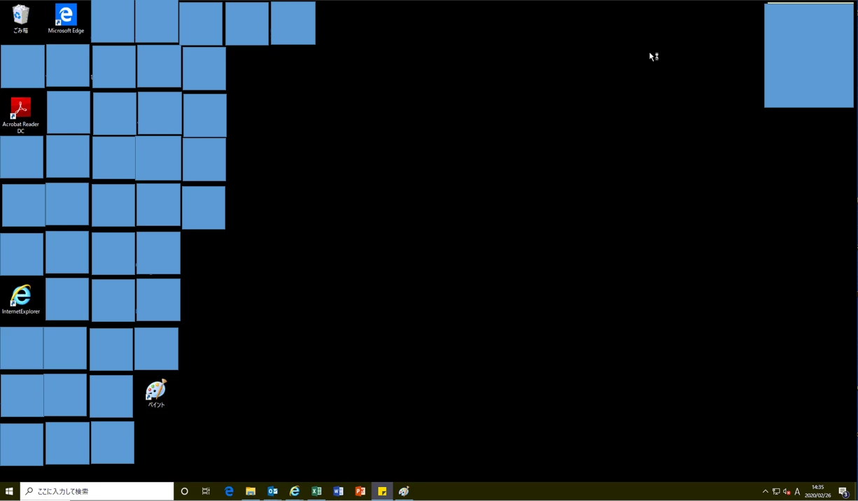

    こちらが元々の画面です。
    青い■がアイコンを表します。(右上のものだけガジェット)

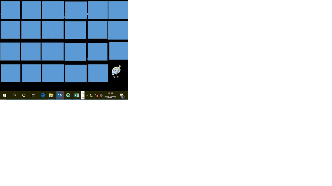

    AdobeAcrobatDCを起動すると以下のようになります。
    (縮尺が違うのは申し訳ありません)
    アイコンは12個ではなくもっと多かったですが、元の画面より少ないです。
    同様の事象になった方はいらっしゃらないでしょうか?
