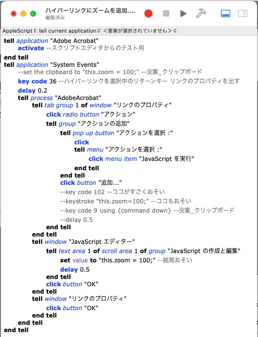

以下コードです。
tell application "Adobe Acrobat"
	activate --スクリプトエディタからのテスト用
end tell
tell application "System Events"
	--set the clipboard to "this.zoom = 100;" --没案_クリップボード
	key code 36 --ハイパーリンクを選択中のリターンキー リンクのプロパティを出す
	delay 0.2
	tell process "AdobeAcrobat"
		tell tab group 1 of window "リンクのプロパティ"
			click radio button "アクション"
			tell group "アクションの追加"
				tell pop up button "アクションを選択 :"
					click
					tell menu "アクションを選択 :"
						click menu item "JavaScript を実行"
					end tell
				end tell
				click button "追加..."
				--key code 102 --ココがすごくおそい
				--keystroke "this.zoom=100;" --ココもおそい
				--key code 9 using {command down} --没案_クリップボード
				--delay 0.5
			end tell
		end tell
		tell window "JavaScript エディター"
			tell text area 1 of scroll area 1 of group "JavaScript の作成と編集"
				set value to "this.zoom = 100;" --結局おそい
				delay 0.5
			end tell
			click button "OK"
		end tell
		tell window "リンクのプロパティ"
			click button "OK"
		end tell
	end tell
end tell
見にくそうなのでスクショも。
なんとなくですが key code および key stroke が原因なのかと思い、
テキストエリアに文字列を直接ぶちこむように改変してみたところまでです。
(何ら改善ありませんでした)
