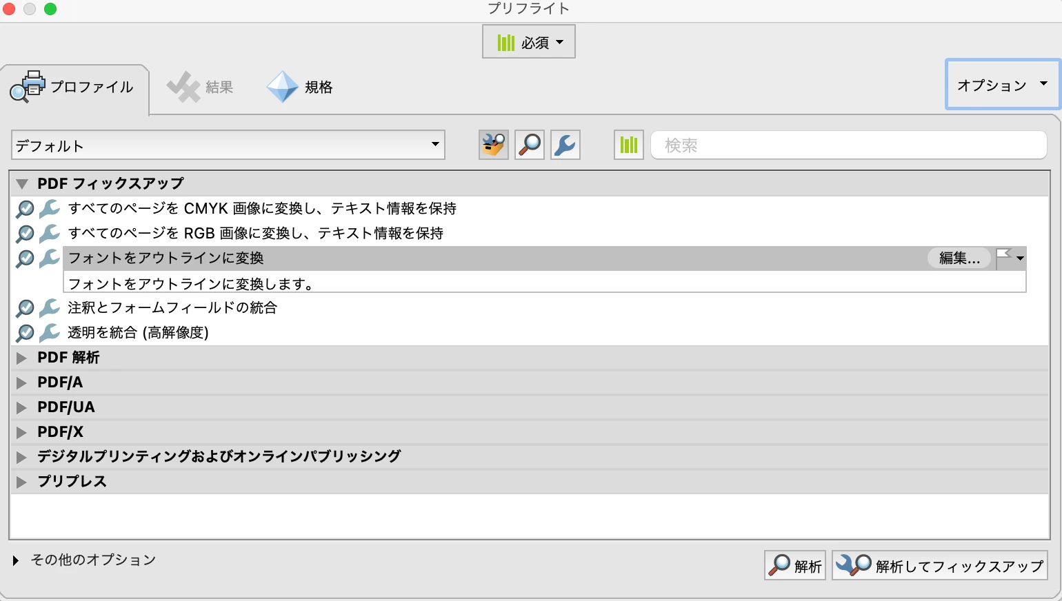

Illustratorで保存したPDFをAcrobatでフォントのアウトライン化保存をしたい

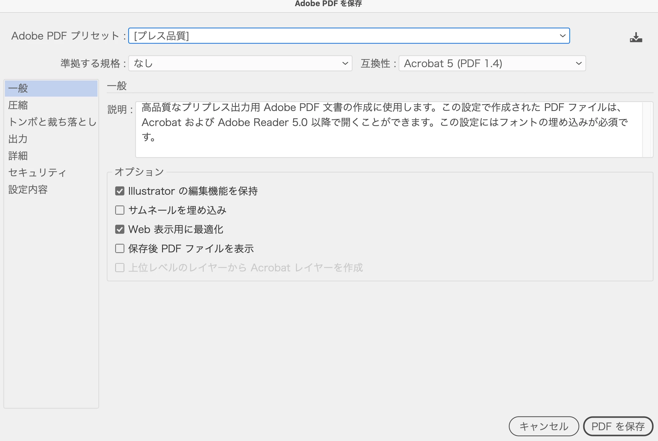

Illustratorで保存したPDF(1)をAcrobatでフォントのアウトライン化(2)保存をしたいのですが、アウトライン化されません。Illustratorの編集機能を保持のチェックを外した場合は上手くいくのですが、チェックは入れたままにしたいです。大量のデータがあり、(1)を作った後、(2)を一気に変換ができれば、と色々調べてみたのですが分かりません。
何か方法があればご教示いただけますでしょうか?
(1)イラストレータで編集可能なPDFの保存
(Illustratorの編集機能を保持にチェックを入れたもの)
(2)その後1のデータをフォントがアウトライン化されたPDFに保存したい。
(Adobeアクロバットのプリフライトのブックレットでフォントをアウトラインに変換)

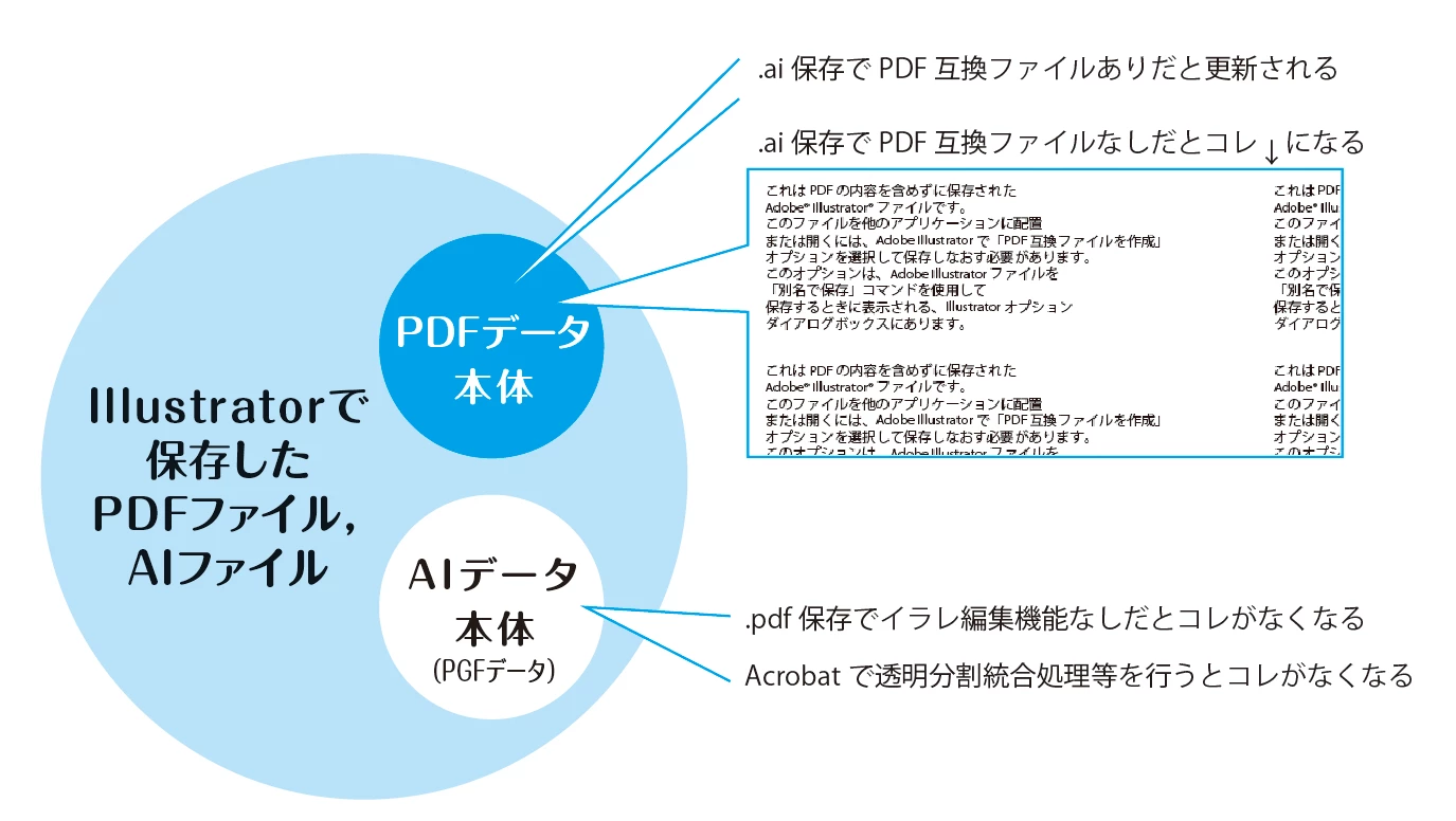

事情はふんわりわかるのですが,各人が各々異なる方法でサーバ上のデータを更新していくというような共有の仕方だとしたらどうにもならないと思います。
ライブラリのようにして使うのだとしても,「アウトラインなし・PDF互換ありのAIファイル」と「アウトラインあり・編集機能なしのPDFファイル」の2種類は必要ではないでしょうか。
ちょっとインチキですけど,図にしてみました。
Illustratorで .ai(PDF互換あり)または .pdf(編集機能あり)で保存すると,ファイル内に「PDF本体」「AI本体」の2つのデータが作られます。この2つは見た目は同じで中身が別物です。で,そのファイルを開くと,Acrobatは「PDF本体」を,Illustratorは「AI本体」を表示してそれぞれを編集するってことになるので,Acrobatで文字をアウトライン化しても「PDF本体」が書き換わるだけで,Illustratorは修正前の「AI本体」を読み込む,みたいな感じになっちゃいます。
詳しくは,というか,正しくは下記をご一読いただければ…。
Illustrator形式のファイル(.ai)についてちゃんと大雑把に説明してみる(ものかの)
あと,Illustrator2022で作ったファイルは,CS6だときちんと開けないです。

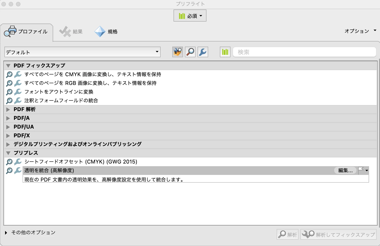

邪道かもしれませんが、
1)イラレ自体に、見た目の影響のないところで透明オブジェクトを置いてPDF保存
  ※最下層に不透明度0%白のボックス配置など
2)印刷工程 > 分割統合プレビュー> 全てのテキストをアウトラインに変換> 適用
でどうでしょうか?
Mar 25, 2022 6:54 AM UTC
ありがとうございます。
早速試してみたところ、出来ました!!!
アクロバットのプリフライトの[透明を統合]でも同じ様に出来ましたが、
と同じ作業みたいなものですか?
何十個もファイルがあるので、この内容でブックレットを作ってドラッグ&ドロップで作業できればかなり時短できそうです!試してみます!

Ten A
Mar 25, 2022 4:56 AM UTC
試してみたんですが、Illustrator形式のプライベートデータが埋め込まれたPDFにおいても、すんなりアウトライン化されました。
基本的に埋め込まれたPGFデータはPDFの構造に影響を与えません。アウトラインが取れない事自体はデータ構造などの他の要因に起因するものではないかと考えます。
Mar 25, 2022 5:53 AM UTC
ありがとうございます。
説明不足で申し訳ないです。
上記の方法でアクロバットでアウトライン化すると正常に終了しました、と表示され、文書のプロパティのフォントの項目も表示は何もないので、PDF上ではフォントのアウトライン化がされているということなのかな、と思います。
そのデータを再度イラストレータで開いた時にアウトライン化されていないので、それがどうにかなれば、と思いました。
社内で使うデータで、今まではイラストレータでそれぞれのPDFを書き出していましたが
上記の方法ができればブックレットで一気に作業ができて手間が省けると考えていましたが難しそうですね。色々と教えて頂きありがとうございました。

Mar 25, 2022 6:24 AM UTC
Katayanagiさんのご指摘のとおりなのですが、PDFのIllustrator互換機能はPDFの構造自体がIllustratorに対応するのではなく、PDFのリソース情報部分にIllsutratorネイディブのデータフォーマットで記述された情報が埋め込まれます。AcrobatやPDFを取り扱うアプリケーションではこの部分を無視し無いものとして扱います。Acrobatのフィックスアップも同様でこの部分を操作するのはPDFとして意味をなさない部分を取り除く場合だけです。
Illustratorのデータ部分を処理したいのであればIllustratorでやらないとだめです。大量のファイルを処理したいのならアクションを利用すると良いでしょう。
