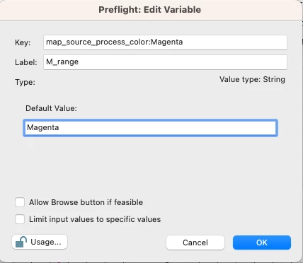

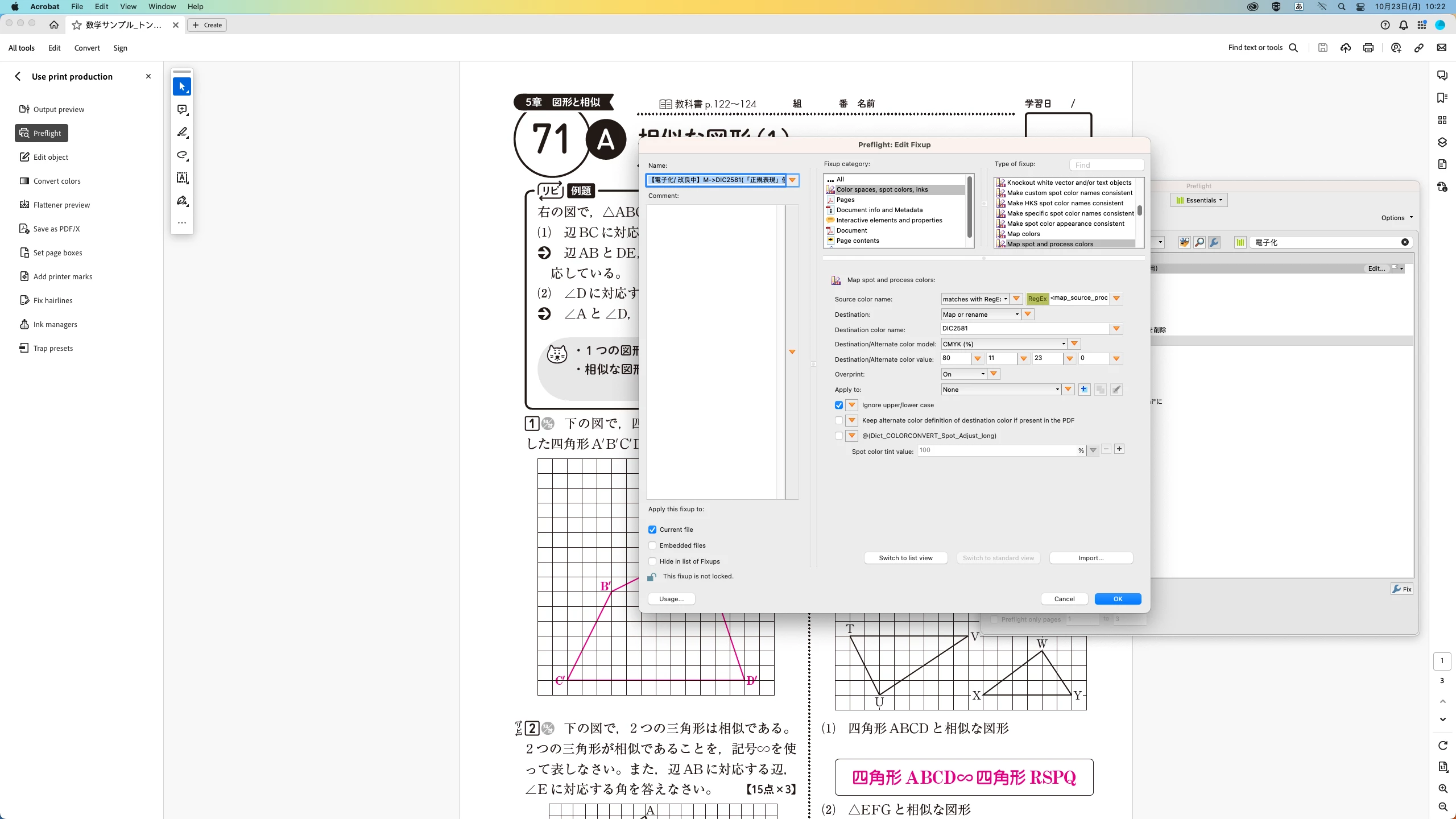

I'm encountering a problem with the "Map spot and process colors" fixup in Preflight. I'm trying to utilize regular expressions to target the Magenta color. However, even when I select "Magenta" as my target, it seems to internally convert elements with "Magenta = 0" to spot colors. This behavior is problematic, even if the color transformation isn't visually noticeable, because the internal value of 0 for the spot color element causes issues when I subsequently base operations on the presence of spot colors.
Ideally, I'd like to modify the regular expression such that it targets elements with Magenta values other than 0, or specifically those with values ranging from 1 to 100. I've attached a screenshot of my current setting where "Magenta" is selected.
I understand that the regular expressions in Adobe, especially for color specifications, might be unique. I've included a screenshot of my current setting for reference. Could anyone advise on how I might adjust my expression to achieve the desired behavior?

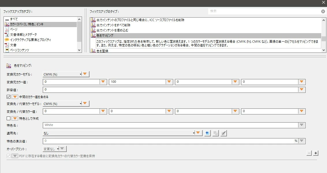

まず「特色とプロセスカラー」のマッピングからでは無く「色をマッピング」の項目からだと
マゼンタ100%のオブジェクトのみを指定出来るようなので自分は添付画像の通りに
プリフライトを実行して何とか解決出来ました。正規表現の設定次第では他の方法でも出来るかもしれませんが何分詳しくないためこの方法で作業を行い解決する事が出来ました。

Instead of using “Map spot and process colors,” I switched to using the “Map colors” option in Preflight. With this method, I was able to specifically target only objects with 100% Magenta, as shown in the screenshot I’ve attached. This approach worked for me and prevented unnecessary processing of elements with 0% Magenta.

Magentaとすると,見た目上Magentaのみで構成されるテキストオブジェクトが全て特色に変換されるのですが,出力プレビュー等を使って検証すると,どうやら全てのオブジェクトが内部的に特色を持ってしまうようです。M = 0だった物は内部的にtint = 0の特色を持ってしまいます。
これにより,後に「特色のテキストオブジェクトを一括処理」しようとした際に,意図せず全てのオブジェクトが処理対象になってしまいます。プリフィックスにおける正規表現はリファレンスが乏しく,Magentaを指定しつつさらに値の範囲を指定できるかどうかわかりません。
納品されたPDFを使用しており,元のIndesingデータ等はないので,PDFに対して処理をかけるしかないのですが,難しいです。Magentaのテキストだけ分離してPDFにできたらいいのですが(その後に正規表現で一括で特色変換をかける)その方法もわからず。難しいところです。
