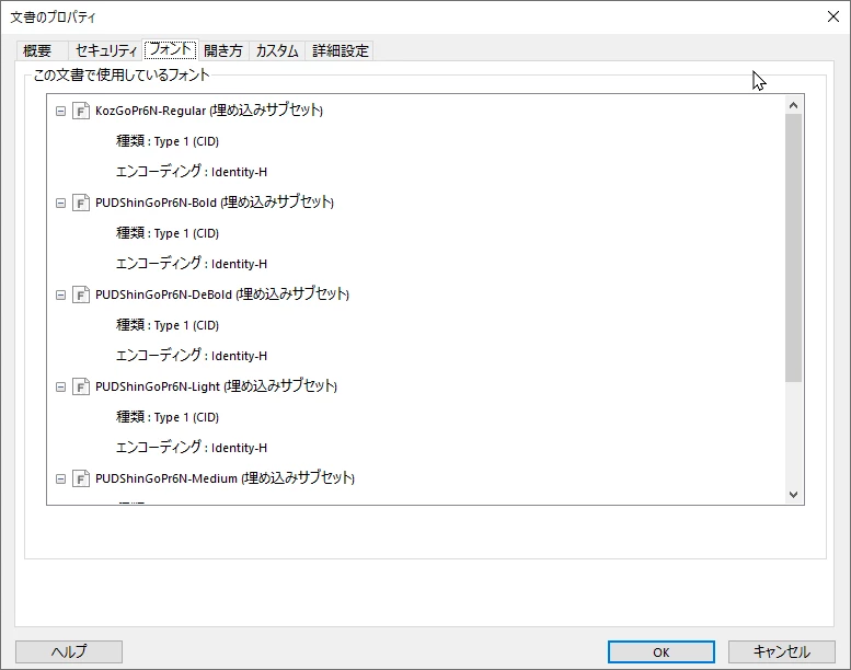

お二人の仰る点がほとんどですが、事前に確認するとしたら、フォントの埋め込み状態でしょう。
送付前に確認する場合、Acrobatのプロパティなどで埋め込み状態を確認することが肝要です。
「埋め込みサブセット」の表示がすべてのフォントで表示されるかどうか、が関わってきます。

ふみふみぃさんも指摘されていることなのですが、これは環境に依存する問題が顕在化している事が考えられます。フォントなどの環境の違いによって起きているとしたら先方にてPDFを作成後開いて確認したとしてもあなたが開く時に表示が異なる可能性はあります。
様々な可能性を考えると、端から強い言葉で先方を批判するのはよろしくないのではないかと思います。具体的にどの部分がどうなっているといった事実関係を精査してお互いにすり合わせる方が問題解決には近道になるのではないでしょうか。

・PDFはPortable Document Formatが元の名前で、どの端末でも同じ体裁の文章を表示出来る事を目指して開発されました。
・開発経緯からの仕様上、メール送信/Webからのダウンロードなどの段階でデータが変質する事は(100%とは言えませんが)ほぼ有りません。
・作成時のフォントが埋め込まれていないなどの場合、閲覧側で代替フォントに置き換えられる事は有ります。
・PDFを作成したソフト、読み出したソフトに実装されている仕様の不整合でズレたり化けたりする事も稀に有ります。
・Acrobat Rederで保証されるPDFはAdobe製のアプリで生成されたものだけです。
・ExcelはWYSIWYGを実現したソフトウェアではありませんので画面表示とPDFや紙への印刷結果がズレるのは日常茶飯事です。
おそらくはフォント周りか最後のが確率として高いのかな?とは思います。
