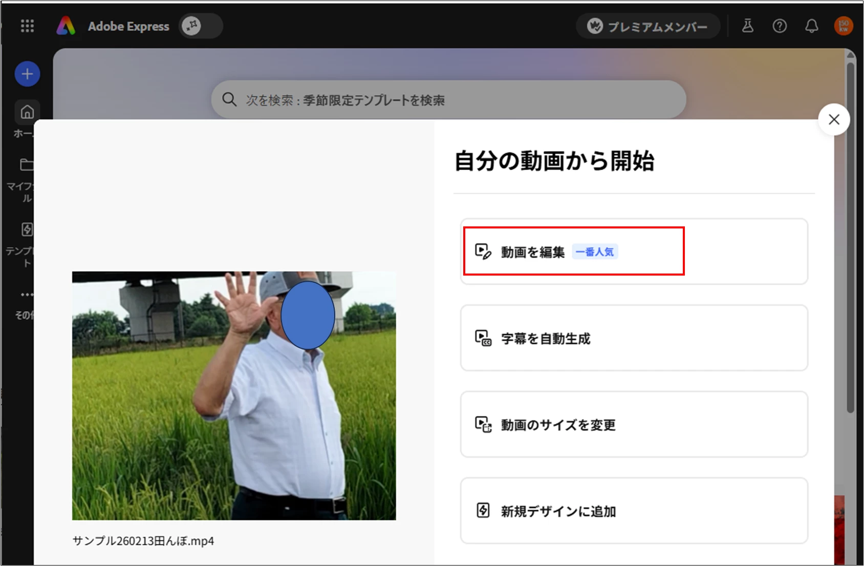

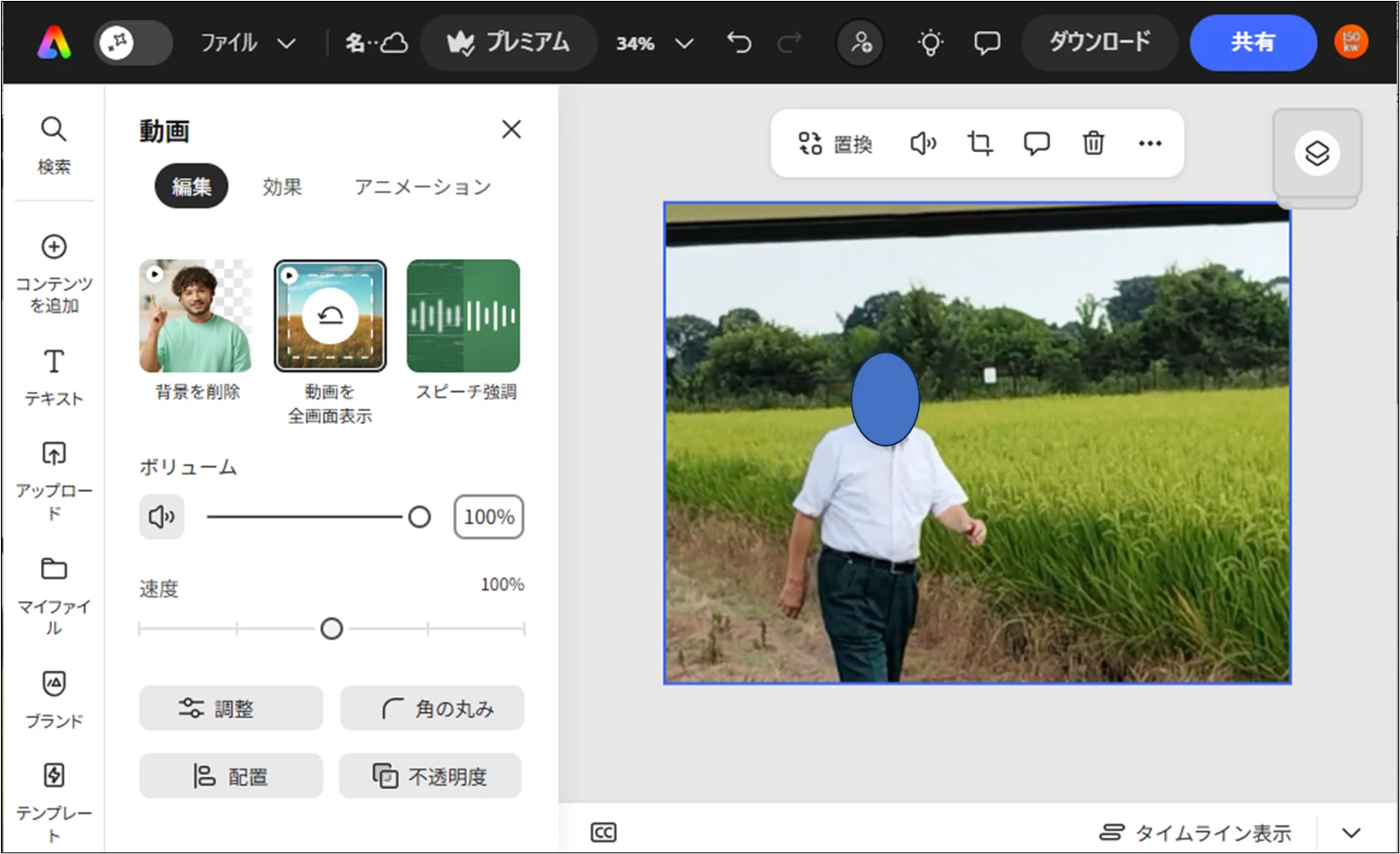

    縦横比13:10の動画を作成して試してみたところ、1300×1000のカンバスを作成しなくても、読み込むことができました。

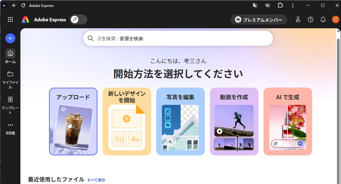

    ①縦横比13:10(1310×1000、mp4)の映像を作成し、
    ②Adobe Expressのホーム画面の「アップロード」をクリックします。Windowsの場合はエクスプローラーが開きますので、対象のファイルを指定し、「開く」をクリックします。
    ③「自分の動画から開始」ウィンドウが表示されます。動画は13:10でプレビュー表示されます。
    続いて、「動画を編集」をクリックします。
    ④動画が読み込まれます。縦横比13:10になっています。
