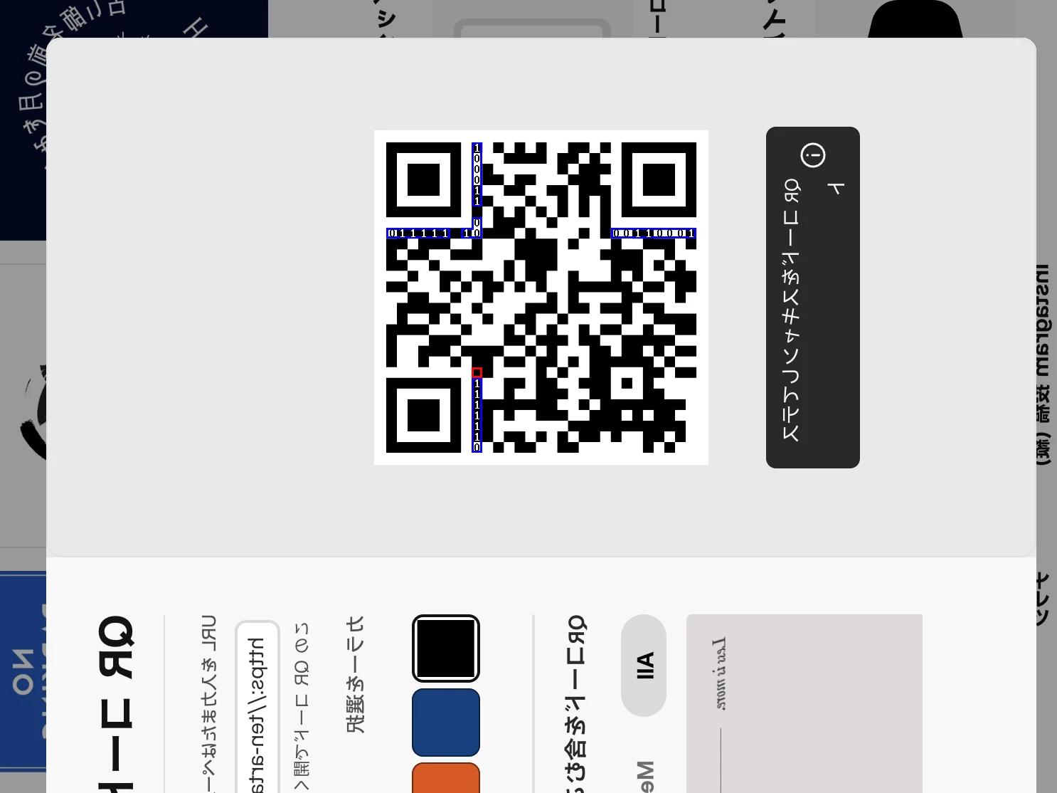

Adobe Expressで生成したQRコードが表裏反転(鏡像)になっています。
QRコードの規格上、表裏反転(鏡像)は任意機能で、読み取り保証がなく、
Windowsのカメラアプリ等では、このQRコードを読み取ることができません。
ただし、鏡で反射させると読み取ることができます。
QRコード生成ロジック内で行と列を取り違えているのではないでしょうか。
早急に修正していただけるとありがたいです。
なお、QRコードを生成するときに、スタイルで「マーカー(枠)」を円にすると、
規格外のファインダーパターンとなり、デンソーウェーブのエンジンを搭載した
クルクル等のQRコードリーダーでは、このQRコードを読み取ることができません。

これ、わたしも気がついてなかったんですけど、XY軸を入れ替えた状態でマスクNo2でマスク解除して読んでいくと…
0100 0001 0110 0110 1000 0111 0100 0111 0100 0111 0000 0111...
となって
8bitバイナリモード、ペイロードは22文字で「https...」と読めますねぇ(^-^;
ちなみにQR Code Maker Proで同条件で生成してみると…
見事に鏡像で上がってきました。
ということで、詳細を報告しておきます。

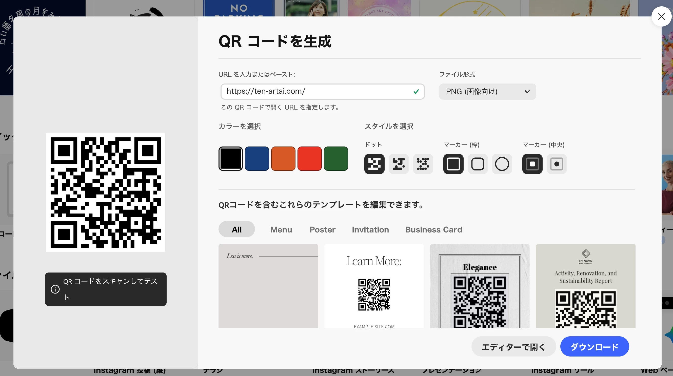

どの様な手順で作成されたのでしょう?
クイック編集の「QRコードを生成」では正常なQRコードを作成できるようです。
あえて不具合を指摘するなら、クワイエットゾーンが狭すぎる点とマスクパターン処理が下手くそぐらいだと思います。
