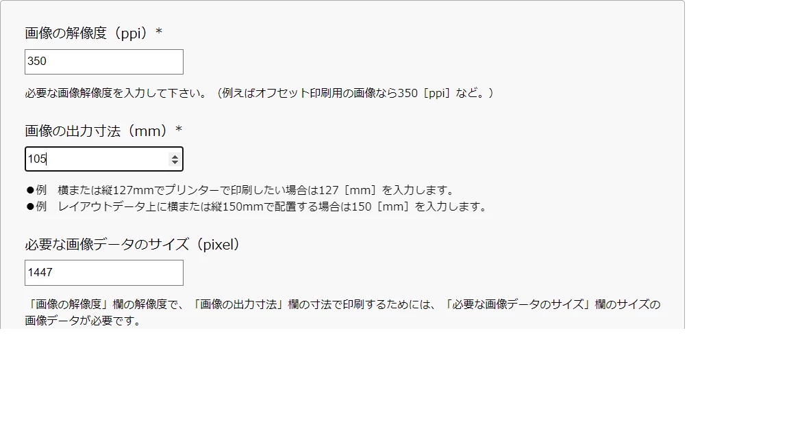

私の要件は、以下サイトの
"必要な解像度と印刷サイズが決まっている場合"に該当すると思われます。

・上記参考サイトで 必要な画像データの 横サイズ を1447pixel と算出する。

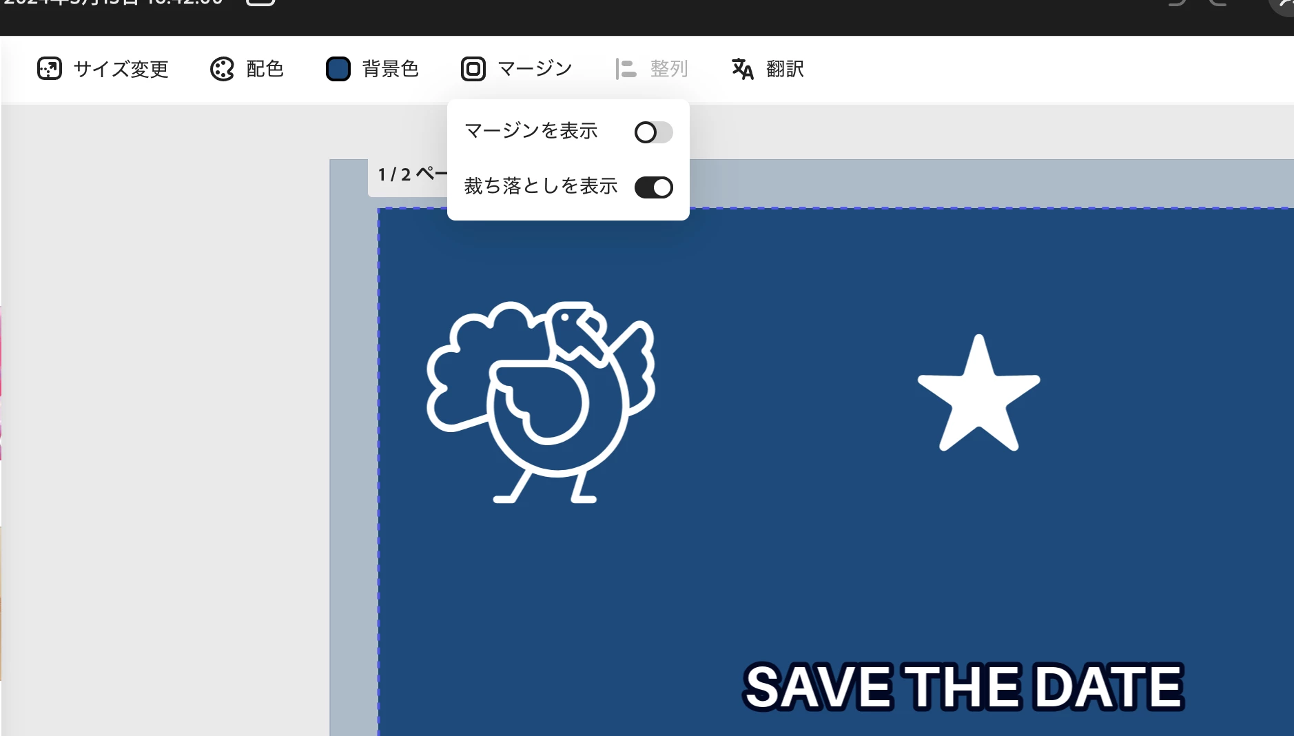

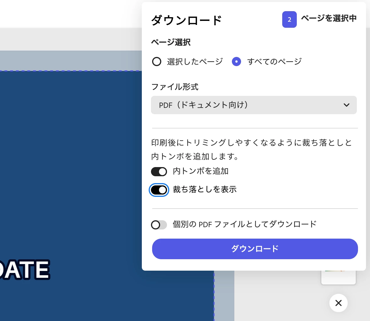

そうです。
編集の際に
このようにマージンの所の断ち落としを表示をonにしておきます。
書き出し時に以下のように内トンボと断ち落としをonにしてPDFを作成すると
添付のようになります。本来であれば裁ち落とし幅は3mmあれば十分なんですけど、足りないよりは多いほうが扱いやすいので問題ありません。
