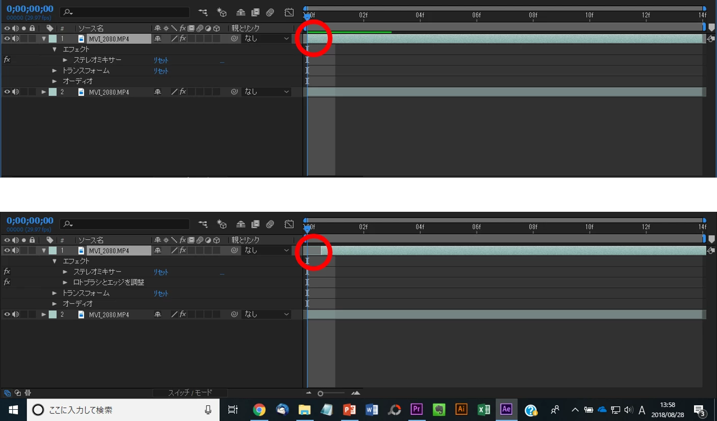

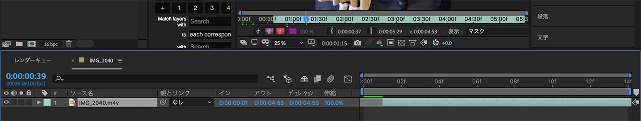

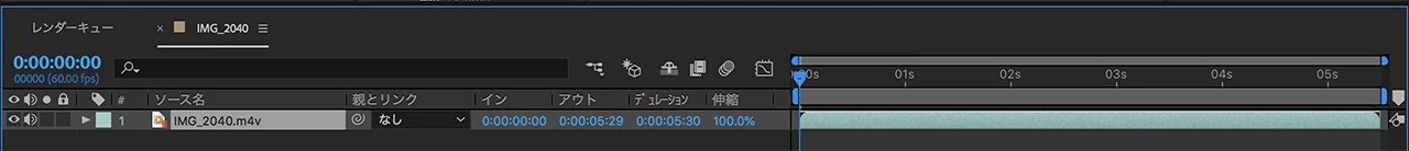

はじめまして。昨日After Effects CCの使用を始めた者です。
以下の通り、タイムライン上の動画にロトブラシを使用すると位置がずれる減少が発生しています。
(上の画像が「ロトブラシ使用前」、下が「ロトブラシ使用後」です)
こちら、ずれないようにする方法はございますか?
お手数をおかけいたしますが、何卒ご教示のほど、よろしくお願い申し上げます。

スクリーンショットを確認したところ、0フレームから始まって、14フレームが最終フレームになっているので、コンポジション設定に問題があると思います。

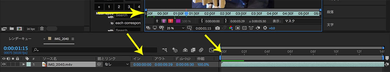

通常、動画のファイルに合わせてコンポジションを作成すると、下図のように、タイムライン上の薄水色バーの両端に黒い三角マークが表示されます。
これで動画の全体がコンポジション内に収まっていることを判断できます。

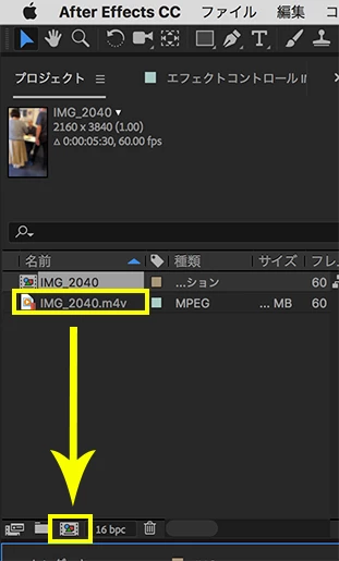

動画に合わせたコンポジションの作成方法は、プロジェクトパネル内の動画を下部にあるコンポジション作成のアイコンまでドラッグすれば、自動で作成されます。
現在の状況を推測で再現すると、14フレームのコンポジションを作成して、動画を読み込んだ時点では、下図のようになりタイムラインの左側には三角マークが出ています。
ロトブラシを使用中に、レイヤーパネル内にある薄水色バーを誤ってドラッグしたために、インポイントがずれたと思われます。
修正方法は、レイヤーパネルの薄水色バーの両端をそれぞれドラッグして引っ張れば、元に戻ります。
コンポジション設定を開いて、デュレーションの時間を設定し直します。
タイムライン上のバーがズレている場合は、150kwさんの説明にある方法で修正してください。

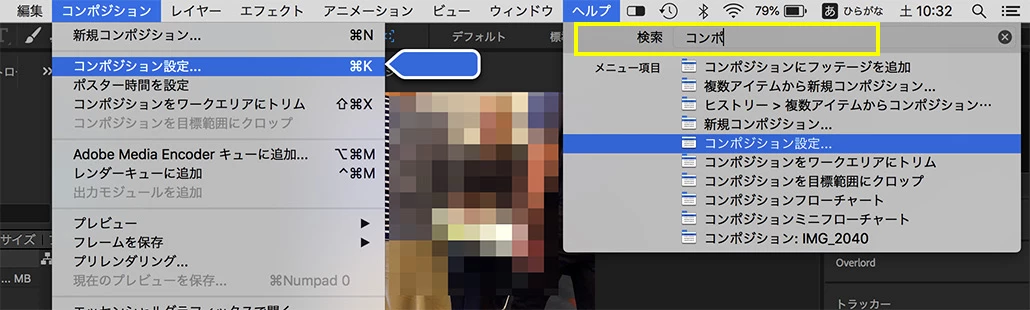

メニューの場所がわからないときは、ヘルプ または 各パネルにある検索機能を使えば、見つけられます。

ロトブラシの使用中に、明るいグリーン色の時間スケールを誤って縮めてしまった可能性もあります。

「タイムライン」パネルの時間目盛とスライダーの関係が何かおかしいですね。
時間目盛が 1f 単位になっている場合は、スライダーは最右端にあるはずですが(下図をご覧ください)、スクリーンショットでは最左端にあります。
レイヤーのバーは 1f 単位に移動出来ますが、スクリーンショットでは 1f の中間にあります。
いろいろ確認してみてください。
・時間インジケーターを移動させて、映像の動きから時間目盛りの単位は正しく表示されているか。
・スライダーを右側へ振ってみて、時間目盛の単位は変わるか。
推定ですが、下記①②試してみてください。
①下記リンクの「B. 環境設定フォルダーの再作成」を試してみてください。
おかしいなと思ったら(Windows 版 After Effects CC)
②新しくコンポジションを作成するか、または新しくプロジェクトを作成して、そちらで作成し直してみます。
尚、レイヤーのバーは、ドラッグすれば移動出来ます。また、左端または右端をドラッグすればインポイント、アウトポイントを移動できます。
それから、「コンポジション設定」ウィンドウの「デュレーション」の時間入力や「タイムライン」パネルの時間入力では、セミコロン抜きで数値を連続タイプします。すると、自動的にセミコロンが挿入されます。
これはAfter EffectsやPremiere Proでの共通操作です。なかなか便利ですよ。

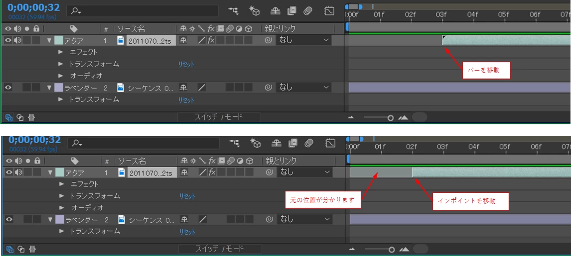

August 29, 2018

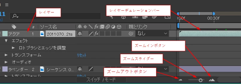

>スライダーとは、どれでしょうか?
「ズームスライダー」と記載すれば良かったですね。「タイムライン」パネルの下部にあります(下図)。
「ズームスライダー」の両脇には、「ズームアウト」と「ズームイン」ボタンがあります。「ズームスライダー」を左右に振ったり、「ズームアウト」と「ズームイン」ボタンを押してみてください。動作がお分かりになると思います。
>2日前にAfterEffectsの利用を始めたもので、用語が分かりません。
私もCS5で初めて使い始めた時は、用語が全然わからず、教えてくれる人もおらず、大変苦労しました。そこで、私は解説本を入手していろいろ覚えました。
>バーとは、タイムライン上の薄水色のものでしょうか?
そうです。レイヤーデュレーションバーが正しい言い方です(上図)。
