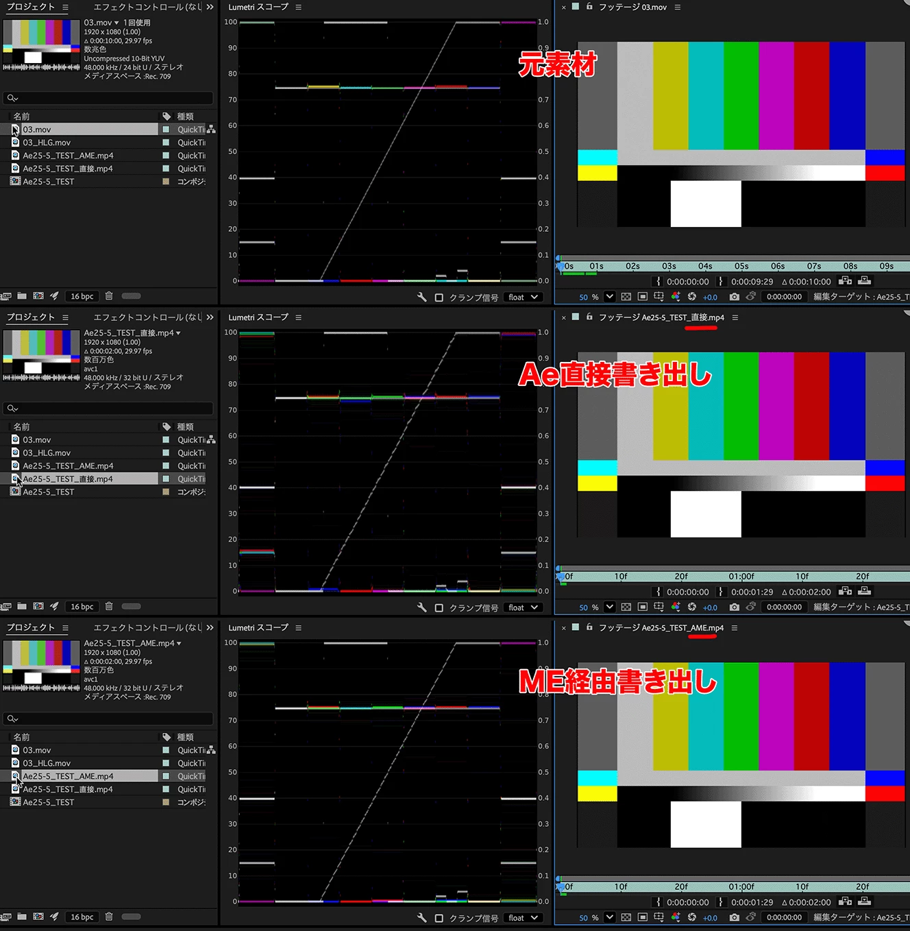

私はPremiere Proをメインで使用しておりAfter Effectsは作業のうちほんの少しの部分でしか使用していないのですが、カラーマネージメントについては大変気になるので、お書きいただいた組み合わせのうち一つ「
バージョン 25.x / Adob​​e カラーマネジメント」を試してみました。
MacBook Pro M1 (2020), macOS15.7.1, After Effects 25.5.0, Media Encoder 25.5.0
使用した素材:Rec.709 非圧縮10bit 4:2:2 、Rec.2100 HLG ProRes422HQ、の2種類
カラーマネージメント:Adobe color managed, 作業カラースペースRec.709 Gamma 2.4
(※普段は、Rec.709の素材のみ、もしくはLog+LUTで使うので、作業カラーマネージメントなしで使用しています……。)
結果、After Effectsから直接書き出したMP4と、Media Encoderから書き出したファイルの間には、波形表示でごくわずかな差はありますものの、目視ではガンマや色味の変化は見られませんでした。

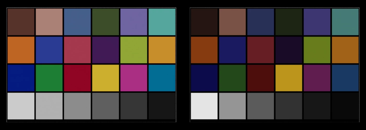

ご返信ありがとうございました。
最後に添付していただいた画像を拝見しますと、左右とも色域は正しく扱われているようですが、右側はリニアライトの素材が非リニア(ガンマ補正済み)と誤認識されているように見えますね。
貼っていただいた2024年のスレッドの内容も拝読いたしました。当時のバグについてしっかり把握はしていないものの、リニアカラーで扱う素材をお使いでしたら、おっしゃる通り同じバグの再発のように思います。

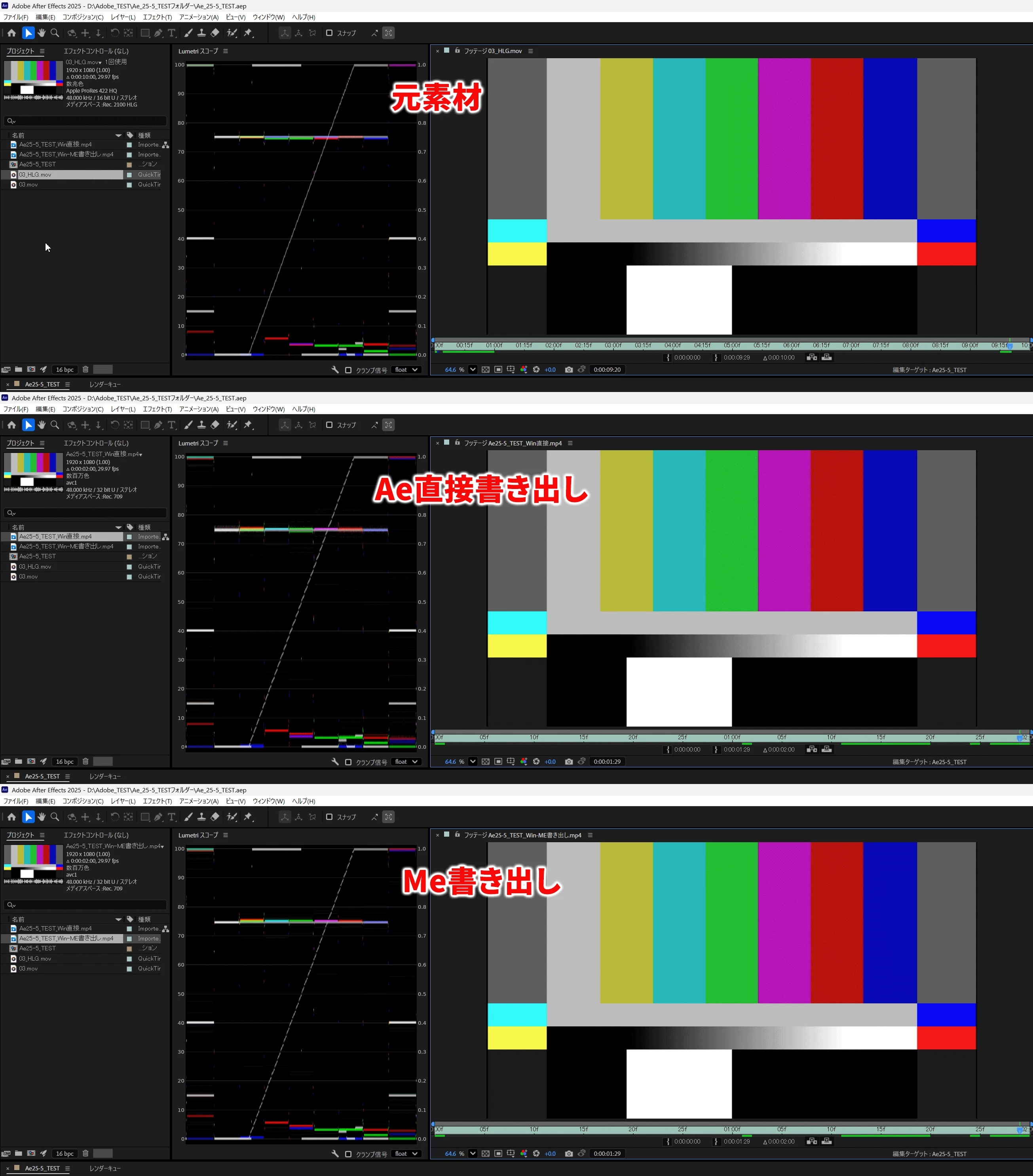

環境:Windows 11 Pro 25H2, Premiere Pro v.25.5.0, RTX4070, i9-14900K
先ほどの返信ではRec.709の素材で比較しましたが(HLGの素材も問題はありませんでした)、今回はカラーマネージメントによる色域・ガンマ変換の結果がAe直接書き出しとMe書き出しで変わっていないことを確認する意味で、Rec.2100 HLG(Rec.2020 + HLG)の素材の方で画像を載せてみます。
