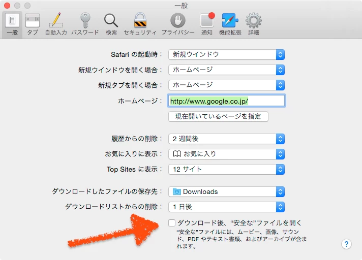

    Mail.appには添付ファイルを自動で開く設定はありません。「送られた画像をダウンロードすると」ということですから、Safariの方でしょうか。
    上記矢印部にチェックを入れ、JPEGならJPEGファイルの「情報を見る」で開くアプリケーションをPhotoshopにしてください(全てPhotoshop以外のMacの操作です)

    tomosuさんの仰る通りで、Photoshopは関係ないですね、これは。
