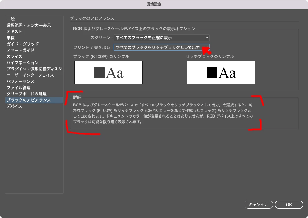

自分で制作したイラストを印刷する前に確認があります。
イラストに黒テキストがあります。
作成したときは、スミベタでテキスト作成しましたが、
環境設定では【プリント/書き出し すべてのブラックをリッチブラックとして出力】となってます。
イラストを作成したときはスミベタですが、印刷したらリッチブラックになるという認識であってますでしょうか。
初歩的質問ですが回答よろしくお願いいたします。

Adobeが用語を適切に使っていないこともあり、大変勘違いしやすいのでひとこと……混乱させないようになるべく丁寧に解説します。
>>>すべてのブラックをリッチブラックとして出力】は、Illustratorから、自分自身で、オフィスや家庭用のプリ>ンターを用いてプリントする時に行われる処理で、スミベタ(K100%)をリッチブラック(CMYKを混色した黒)>に置き換えます。
>この場合のリッチブラックの配合は(C40% M40% Y40% K40%)になるのでしょうか。
上の例で言う「リッチブラック」とは、ただの「ちょっと濃い黒」的な意味で、CMYKの配合などは全く関係ありません。なんならCMYKすら関係ありません。CMYKはとりあえず忘れてください。関係ありません。
「すべてのブラックをリッチブラックとして」関係のオプションがやっていることに、本当の意味での「リッチブラック」は一切何も関係ありません。単にイメージとして使いやすいために、Adobeが説明に使っているだけです。

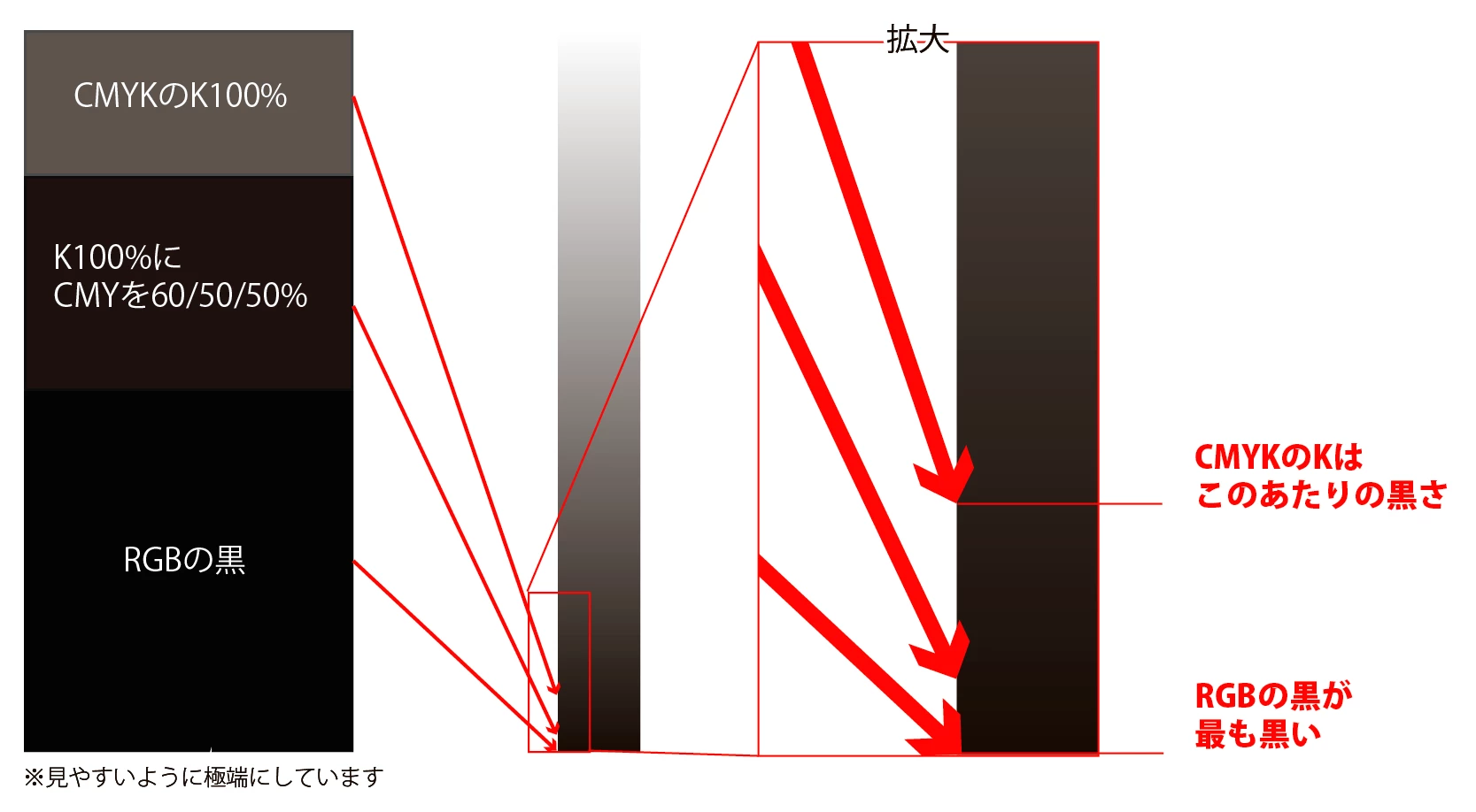

まず、CMYKの「Kだけ」では、CMYK全て使うよりも薄い、ということは分かりますね。だからリッチという技法があります。
また、Kだけでは、RGBモードでの真っ黒よりも薄くなります。
ただし、これが重要ですが、
K100%は言うほど薄くない
ということもよく知っておいてください。普通に印刷すると、実は十分濃いのです。何も、版ズレや滲みの危険を伴うリッチブラックというワザを何にでも使う必要は全くありません。
★……さて、Illustratorに「黒のアピアランス」というオプションが付いた理由は、
「本当はそんなに薄くならないK100」
が、RGB書き出ししたり、RGBプリンタの一部でプリントすると、なんだか黒くならない
ということが起きるからです。
数値の上ではRGBの黒より薄いため、親切に薄くプリントしたりRGB画像に書き出したりするわけです。
それでは困る場合があるため、「じゃあとりあえず、暗い部分だけ余計に暗くして、黒く見せましょうね」というのがあのオプションのやっていることです。
★次に、本当の意味での「リッチブラック」という技法は何か、ということですが、
先ほど書いた「版ズレ」や「滲み」、また印刷で起きる「裏移り」のリスクを背負いつつ、それでも黒くしたいために
「K100%に、CMYをそこそこ混ぜる」
のがリッチブラックです。Kは必ず100%で、CMYはそれこそいろいろあり、効果を出すためには最低でも10%以上、例えば60/50/50くらい混ぜるのがリッチブラックです。

ほね29さん、こんにちは。
Illustrator 環境設定の【プリント/書き出し すべてのブラックをリッチブラックとして出力】は、Illustratorから、自分自身で、オフィスや家庭用のプリンターを用いてプリントする時に行われる処理で、スミベタ(K100%)をリッチブラック(CMYKを混色した黒)に置き換えます。
コンビニで印刷する場合は、Illustrator形式(Ai形式)から、PDF形式に変換したデータを用いてプリントすることになり、この置き換え処理は行われず、スミベタ(K100%)はそのままの状態で印刷されます。
例えば、コンビニでスミベタ(K100%)をリッチブラック(CMYKを混色した黒)の両方があるデータを印刷したら、色に差異がでます。
一応お伝えしておくと、コンビニのレーザープリンターは、家庭用プリンターと同じ(RGB印刷)なので、ネットプリントなど印刷会社に依頼したとき(CMYK印刷)のように、本来指定した色は正確にでません。
そのため、スミベタ(K100%)が本来の色ででているかというと、コンビニ印刷では出ていないことにはなりますが、ご質問の「スミベタがリッチブラックに置き換わるか」という質問に対しては、「コンビニで印刷する場合は、PDFにしてから印刷するので置き換わらない」ということになると思います。

直接の説明は、
環境設定  >  ブラックのアピアランス  >  プリント / 書き出し
にマウスカーソルを重ねたときに下のほうに出るので確認してみてください。
今回の「印刷」が、手元の家庭用インクジェットプリンタなどではなく印刷会社へのデータ入稿のことで、
データがCMYKモードで作成されていれば、この設定は無関係なものとなります。
そうではなく、もし入稿先のほうでリッチブラックを要求してこられているという場合は、
あらかじめオブジェクトのカラーをリッチブラックに設定しておくべきところです。
