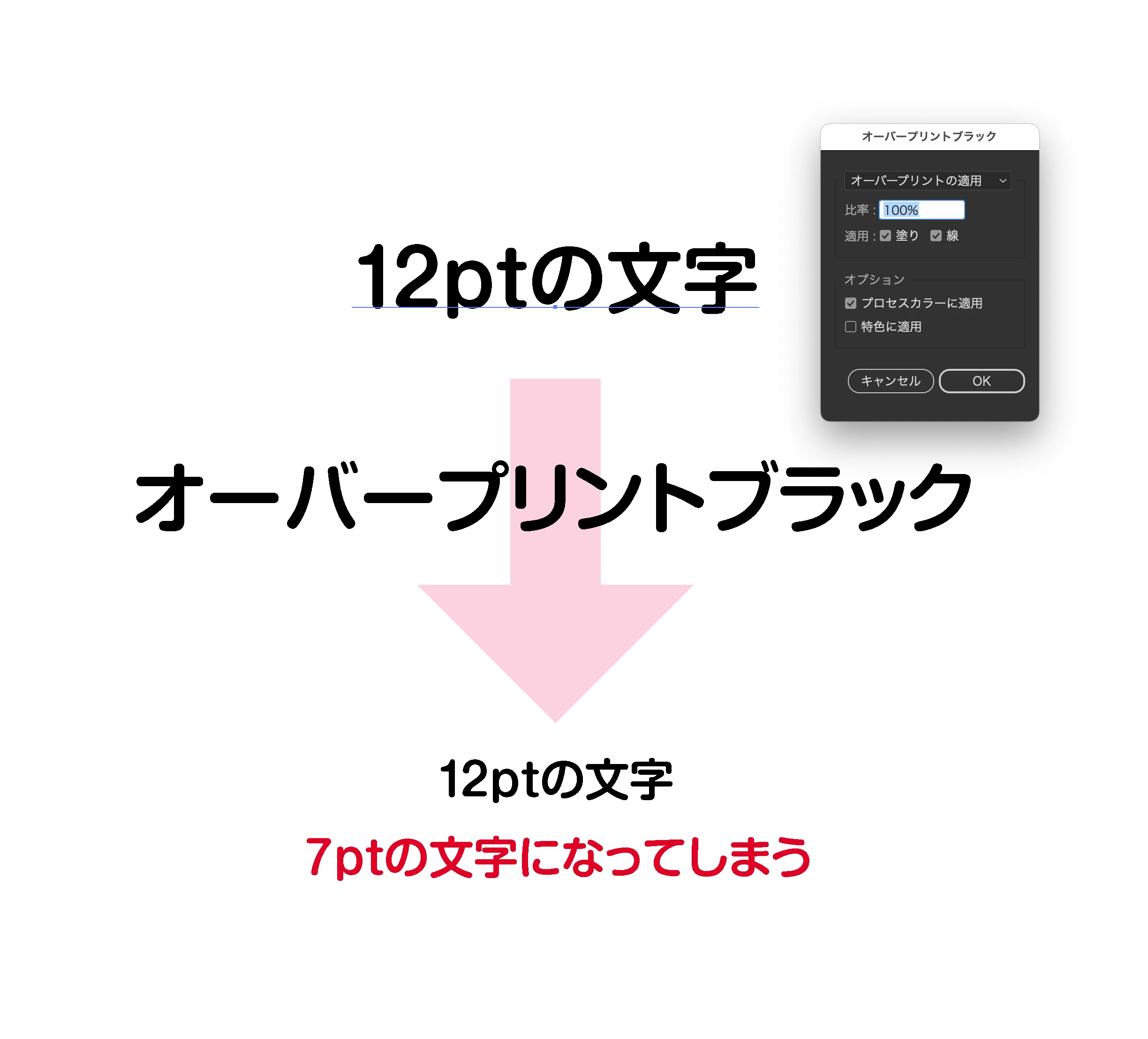

(症状1)
12ptのK100%の文字に、
編集→カラーを調整→「オーバープリントブラック」をかけると
7ptの文字になります。
(1)12ptのK100%の文字にだけ、この症状が出ます。(他のpt数だと大丈夫です)
(2)属性でオーバープリントのチェックをつける場合は、問題ありません。
(3)ドキュメントのカラーモードが「CMYK」の時のみ発生します。プロセスカラー適用なので、ドキュメントのカラーモードが、「RGB」の場合は、症状は出ません。
(4)フォント種類は関係ナシ(欧文、日本語フォント、ほぼ全て)

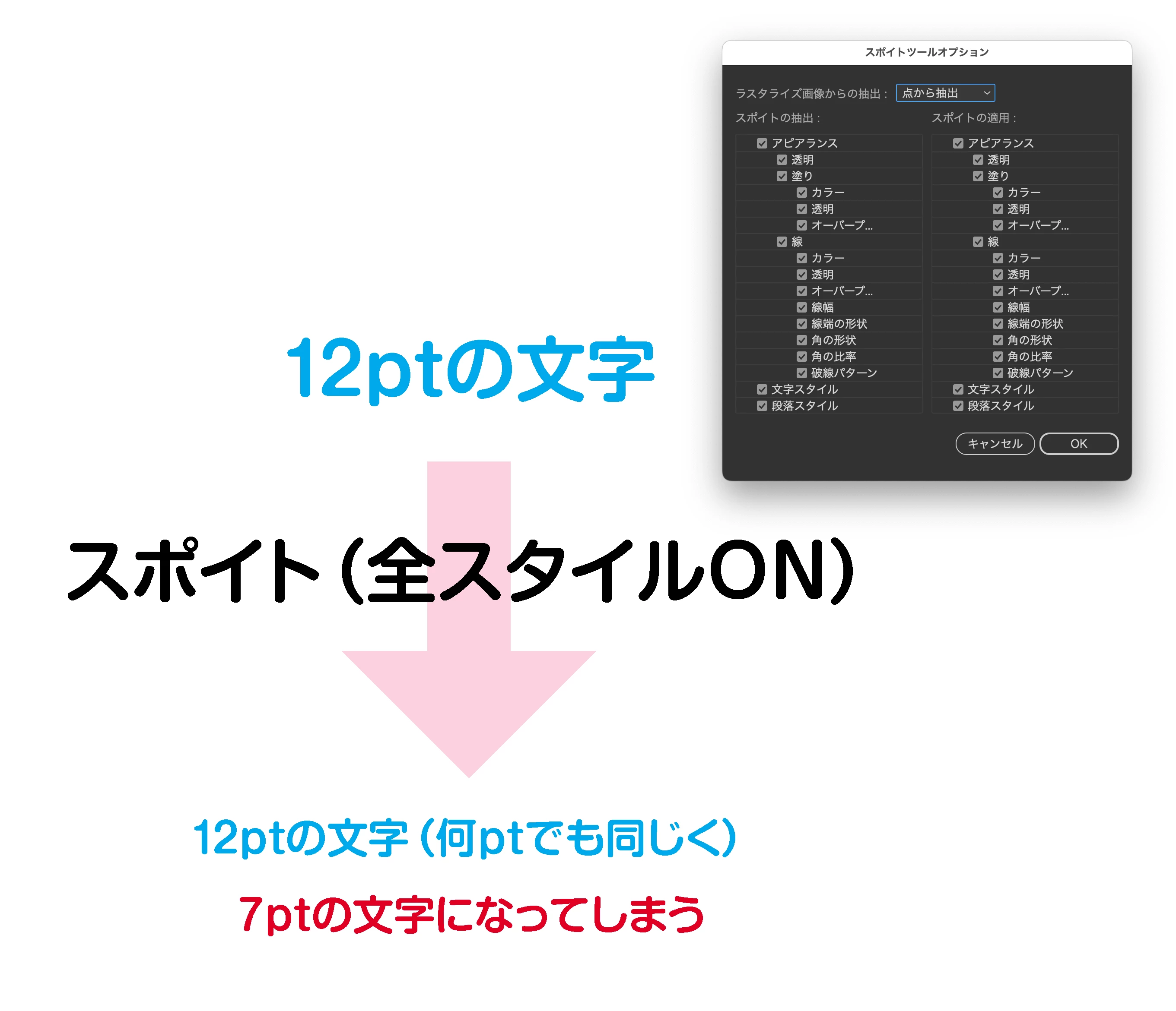

(症状2)
「どの大きさでのpt文字」を選択し、
12ptの文字を「スポイト」でとると、
7ptの文字になります。
(5)12ptの文字にだけ、この症状が出ます。(カラー設定は関係なし、他のpt数だと大丈夫です)
(6)アピアランスの有無は、関係なし
(7)ドキュメントのカラーモード「CMYK」「RGB」どちらでも発生します。
(8)フォント種類は関係ナシ(欧文、日本語フォント、ほぼ全て)

本日、web案件と印刷物案件を同時作業中(関係ないかも)に
クライアントから入稿された12ptの文字を使用したラフデータ(.ai)を開き、
データを仕上げ、Q数表示で16.9333Q(=12pt)の文字に対して
「オーバープリントブラック」「スポイト」をかけたら、9.8778Q(=7pt)になってしまいました。
12ptと同じ大きさなら、全ての単位で同じ症状がでるようです。

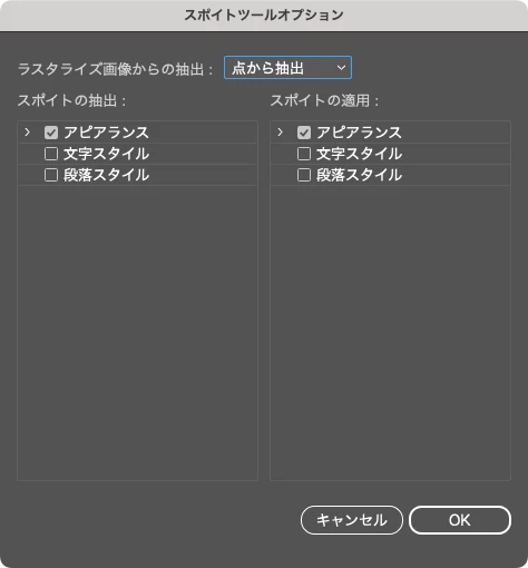

(Q1)同じ症状で、対処方法をご存知の方は共有していただけると助かります。
(Q2)ターミナルは弱いのですがターミナルのコマンドで、直す方法がありましたら教えていただくと大変有り難いです。
(Q3)同業の方のIntelMac、M1/2Macでも同じ症状が出ているのですが、症状が出てない人っていますか? Windowsを使ってる方はどうでしょうか?

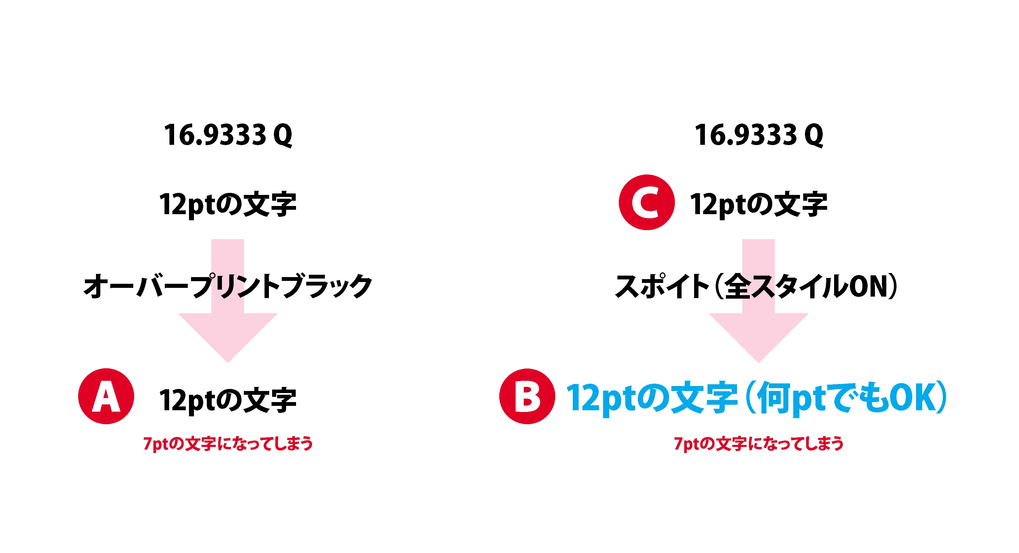

取り急ぎ、スクリーショットでアップしていた画像の
Illustratorデータをフォントを「小塚ゴシック Pro_H」に変更して
テストデータを作ってみました。(添付/12pt→7pt.pdf)
※.aiデータは添付できなかったので、pdfデータになっております。
添付データを、Illustratorで開いてください。
Illustrator 29.0.1のデフォルト設定、「完全新規データ」です。
「オーバープリントブラック」は、(A)を選択して、
編集→カラーを調整→「オーバープリントブラック」をかけてみてください。
「スポイト」は、(B)を選択して、スポイトツール(全チェック)で(C)をクリックしてみてください。

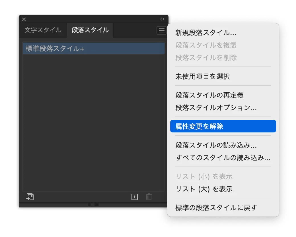

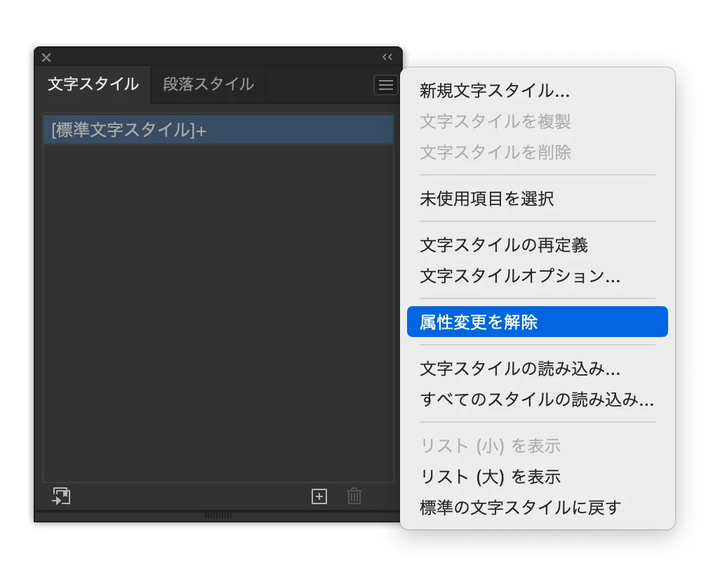

( 「問題がある台紙データ」に当たってしまった時の対処法 )
(1)作業前に文字スタイルで「属性変更の解除」をする
(クライアントから来たIllustratorデータは全て「属性変更の解除」してから作業するようにしました)
(2)多数レイアウトされる共通設定のテキストオブジェクトは、文字スタイルを新規で作成する
(inDesignを使わない方は、オススメ)

ドキュメントが壊れている印象です。というか,テキストオブジェクトがおかしいです。
なんというか,隠し文字スタイル,隠し段落スタイルが当たっているような感じがしました。
テキストオブジェクトの文字スタイルのオーバーライドを解除すると,7ptの新ゴMになるので…。

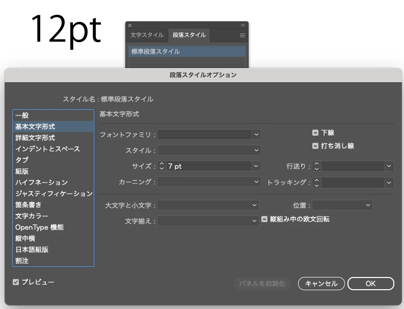

ajabon grinsmith
Nov 8, 2024 1:15 AM UTC
再現なしでした
macOS 14.7.1   Illustrator 27.9.6   Mac mini M2
問題が発生するのはクライアントからのデータだけですか? 自分で作成した新規ドキュメントでも発生するでしょうか?
ちょっと試しに、
なにも選択していない状態で「標準段落スタイル」を編集、文字サイズを7ptにしてみました。
これで、オーバープリントブラックやスポイトの使用が同じ挙動になりました。
心当たりありますか? 現象の起こるドキュメントの段落スタイルを確認してみてもらえるでしょうか。
新規テキストオブジェクトを作成した際も7ptになっていないでしょうか?
で、ここからの解決方法を探してみたのですが、
なさそうです(衝撃)。
InDesignなどはスタイル編集の際、定義済みを[未定義]に戻したいとき「空欄」にすることで実現可能なのですが、おどろいたことに空欄にできませんでした…
仮説をまとめると、
・標準段落スタイルがとてもあやしい
・スポイトツールは「アピアランス」のみでの運用がおすすめ(スタイルのオーバーライド分の優先度がとても低いため)
・オーバープリントブラック実行時に文字の属性が適用スタイルに初期化されてしまうのは既知のバグ(あとでソース探してきます)
といった感じかと想像してます。でっかい想像ですみません。
スタイル編集で要素を空欄にできない件はバグ報告しないとだめですね。

ご確認ありがとうございます!
Macの方でも症状出ないのですね!
OSバージョンも一緒なので、Intelか、M1の違いしかない。
メモリ容量も関係あるんですかねぇ。。(当方16MB)
返信欄にテストデータ投稿をしましたので、
お手隙の時にお試しくださいませ。
