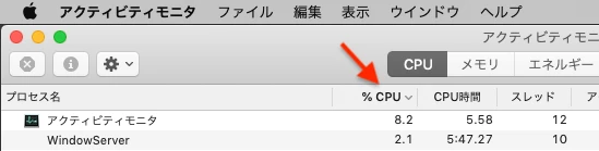

    アプリケーション>ユーティリティ内の「アクティビティモニタ」を起動して、CPUを異常に使用しているものがないか見てください。それがAdobe製品のものなのか、それ以外なのかで対応変わります。
    --Yamonov

    基本的にAiとPsしか消費していないようです。
    数値的には何%くらいだと支障がでるものなんでしょうか??

    あ、AiとPs両方起動した状態なんですね……じゃメモリです。iMacでしたら増設できますから、最低でも16GB、できれば32GBくらいにしておけば快適になるかと思います。CCのAi/Ps両方起動して8GBはさすがにちょっと辛いでしょう。
    あとPs環境設定>パフォーマンスで、Photoshopがメモリを分捕る量をだいぶ下げてやってください。
    どかっと下げてもPsは動きます。
