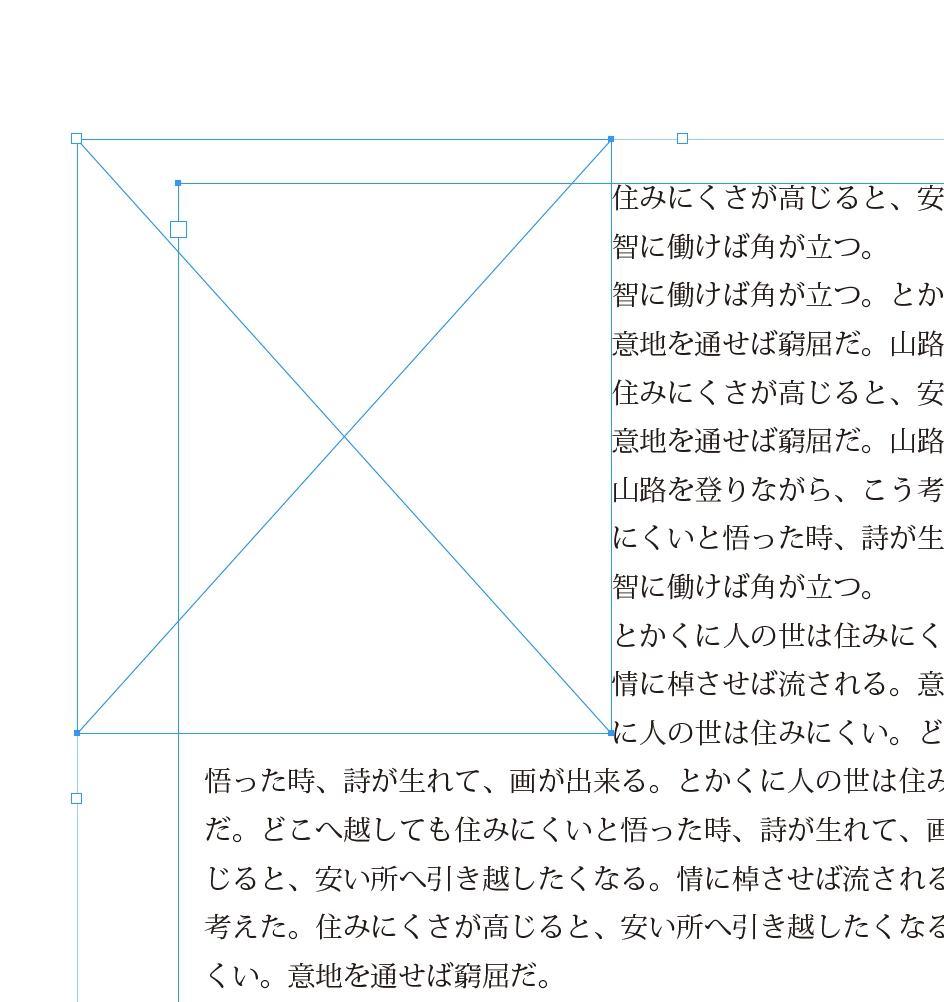

その後の回り込み時におきるインデント解除問題について
以前、Indesignフォーラムにて投稿させていただいた者です。
以前の投稿
https://community.adobe.com/t5/indesign%E3%83%95%E3%82%A9%E3%83%BC%E3%83%A9%E3%83%A0-discussions/indesign2020%E3%81%A7%E3%81%AF%E3%81%A7%E3%81%8D%E3%81%A6%E3%81%84%E3%81%9F%E5%9B%9E%E3%82%8A%E8%BE%BC%E3%81%BF%E6%99%82%E3%81%AE%E3%82%A4%E3%83%B3%E3%83%87%E3%83%B3%E3%83%88%E8%A8%AD%E5%AE%9A%E3%81%AE%E7%B6%AD%E6%8C%81%E3%81%8C2021%E3%81%A7%E3%81%AF%E3%81%AA%E3%81%8F%E3%81%AA%E3%81%A3%E3%81%A6%E3%81%84%E3%82%8B/td-p/11676855
以前の投稿へのリンクの貼り方が間違っていたらすみません。
タイトルが「indesign2020ではできていた回り込み時のインデント設定の維持が2021ではなくなっている」という名前で投稿しました。
前回は皆様のいろんな意見やuservoiceのことも教えていただき、とても感謝しています。
現在indesignも2022まで上がっていますが、久々に同じ問題にぶち当たり、以前と同じようにまたインデント解除になる状態に困っています。
他の皆さんは、どう対処されていらっしゃるのでしょうか。
または、何か改善策などが発見されたとか、希望的回答があればかなりうれしいです。
対処法があれば、ぜひ教えてください。
よろしくお願いいたします。

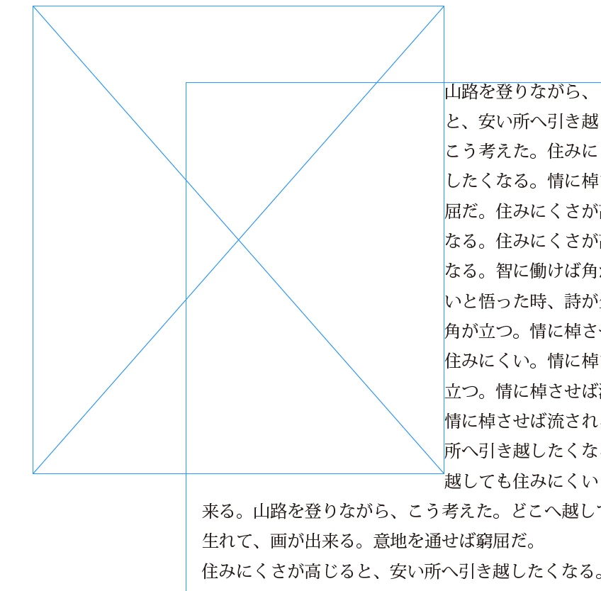

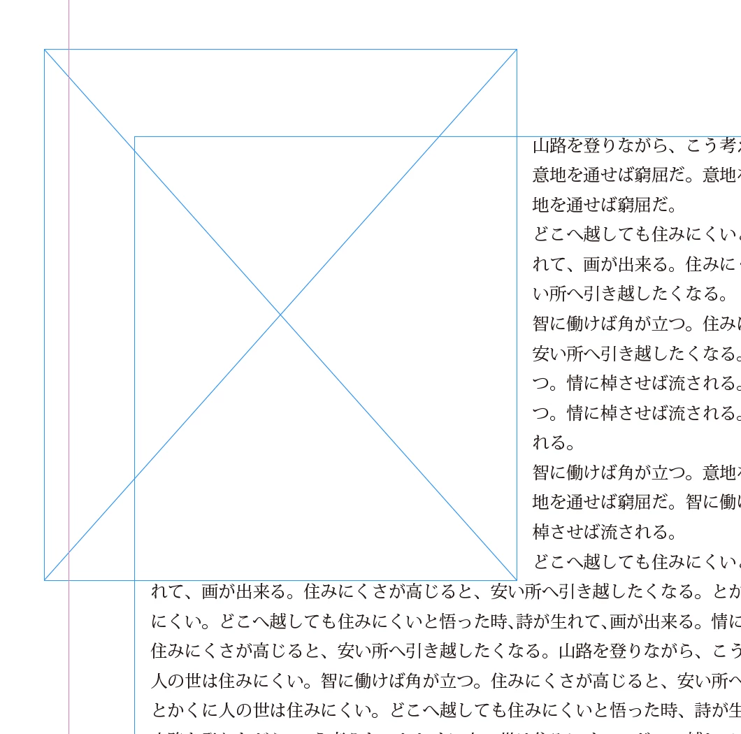

    お久しぶりです。
    追試しました。
    全く直っていないですね…
    2020ではこうでしたが
    2021で元に戻ってしまい、修正されず
    2022でも先祖返りしたままです。

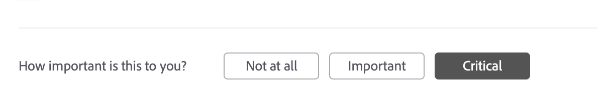

    uservoiceの方にボタンが増えました。
     この「critical」ボタンを押しに行くことくらいしかできることはないかなと思います…
    なお自分は、回り込ませているオブジェクトの方に、インデントと同じ回り込み値を設定して回避することが多いですが、インデントよりタブ位置の方が地味にツライです(回避できない)。
