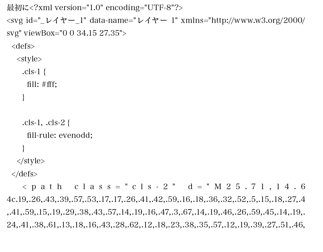

テキスト内の入れたい箇所にカーソルを合わせてから、画像をコピーペーストすると入る、という流れだそうですが、私がやると、大量の文字(HTMLのような)が入ってしまい、画像は入りません。(スクリーンショットを添付します)
なにがよくないのでしょうか。お教えいただけたら幸いです。よろしくお願いいたします。

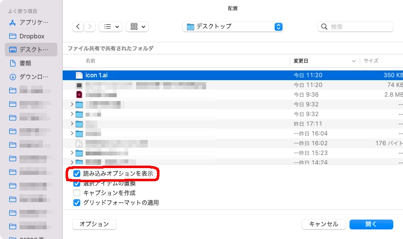

    InDesignへの配置はデスクトップからのドラッグ&ドロップでも可能ですが、
    最初はメニュー「ファイル  >  配置」でダイアログから選んでください。
    その際、「読み込みオプションを表示」にチェックを入れてから「開く」ボタン。
    (チェックを入れずにshiftキーを押しながら「開く」でも可)

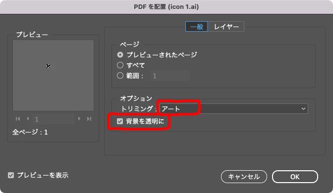

    読み込みオプション画面では、
    「トリミング」の方式を選ぶ必要があります。epsとほぼ同様に扱うには「アート」にします。
    そのすぐ下の「背景を透明に」は、外すとトラブルの元となるので必ずチェックを入れてください。
    上記の設定は最初の一回だけで、次回からはこの設定が引き継がれます。
    それでも、とくに「トリミング」の項目は毎回頭に入れておかないときけんです。
