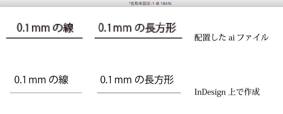

イラストレーターで描画した図の線種(線の太さ)がインデザインに読み込んだ時に線の太さが変わってしまいます。イラストレーターの設定のまま開いて欲しいのですが、どうすればいいのかわかりません。

    イラストレーターで作成した線の太さ0.1㎜がIndesign上では0.2㎜くらい太く見えてしまいます。
    細い線が太く見えてしまいます。
    Indesignへはプロパティ→クイック操作→ファイルの読み込みで読み込んでます。
    他にイラストレーターの設定のまま読み込む方法ありますか?

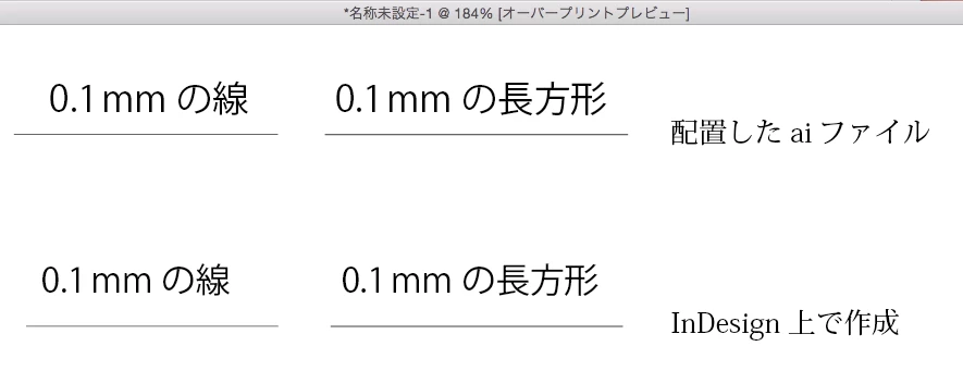

    0.2mm「くらい」太く「見える」だけで、その線幅を実測されたわけではないんですよね?
    前の返答にも書きましたが、オーバープリントプレビューはまだ試してないんですか?
    ファイルの配置方法については、
    ・メニュー ファイル→配置(ダイアログ上で配置ファイルを選択)
    ・FinderからInDesignドキュメント上にファイルをドロップ
    ・Bridgeからドロップ
    などいろいろありますが、埋め込みかリンクか、読み込みオプションを制御するか、などの融通を考えるとファイル→配置が一般的かと思います。プロパティパネルはごく最近搭載された機能なので、バージョンやOSの記載がない質問への回答としては不適当なことが多いです。

    今まで出ていないこととして、どのように太さが変わったのかの確認を行ったのか、も欲しいところです。

    Illustratorで保存した図版はEPS形式だったりしますか?
    その場合、
    表示メニュー > 表示画質の設定 > 高品質表示
    または
    表示メニュー > オーバープリントプレビュー
    にしてみてもおかしいままでしょうか?
    ただ「変わった」だけだと読み手の想像にも限界がありますので、
    可能であればスクリーンショットなどでわかりやすく…
