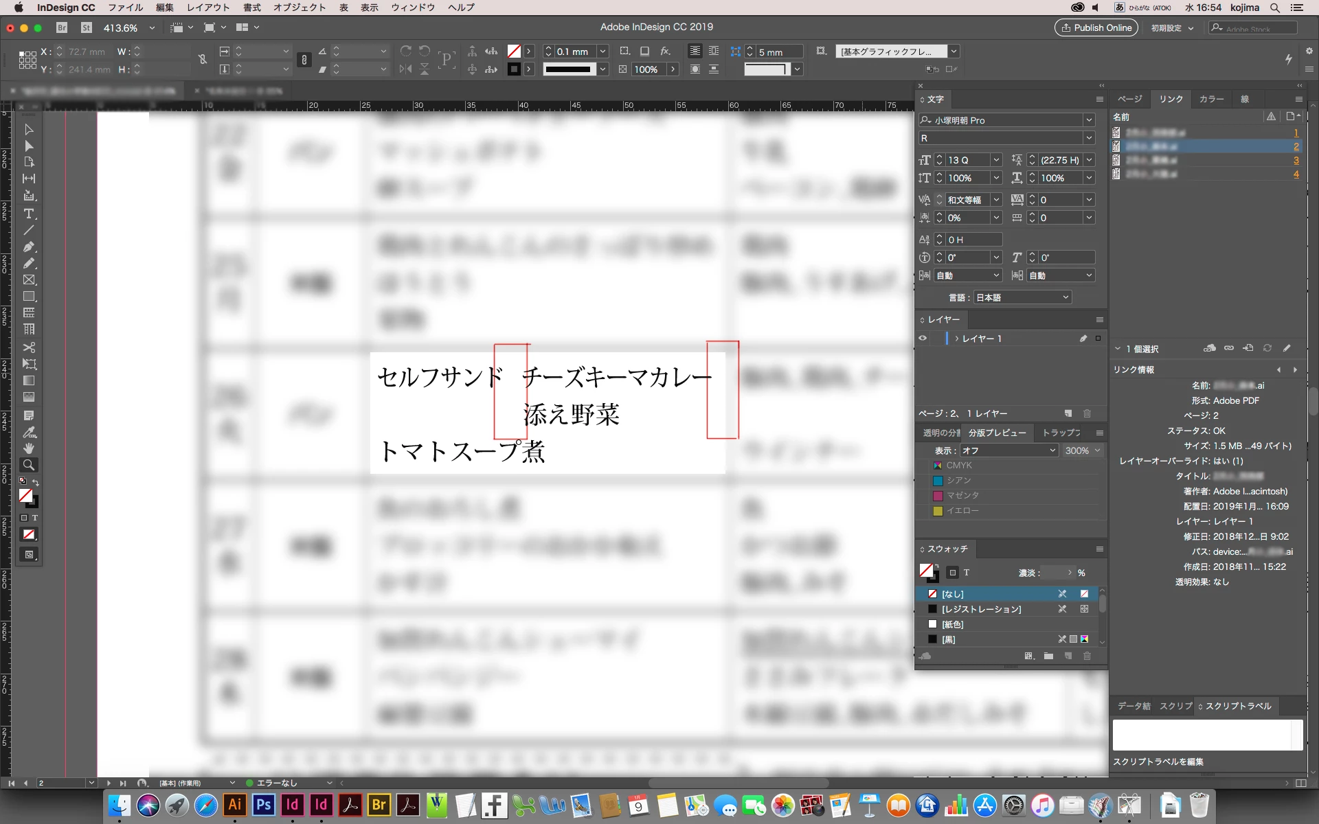

イラレのパーツが(レイヤーでは表示もプリントもチェックされているのに)インデザインでリンクの差替えで再配置を行った場合、表示されず出力もされなかった。

    まず、そのIllustratorファイルを開き、別名で保存し、リンク更新をしてみてください。
    それでも解決しない場合は、メニュー[オブジェクト>オブジェクトレイヤーオプション...]を選択し、Illustratorファイルの全レイヤーにチェックが入っているかどうか確認してください。

    説明不足でした。Illustratorデータのレイヤー設定は確認してあります。InDesignでドキュメントやボックスを作成して再配置するより、前月のデータから内容差替えのほうがもん問題なく手間が省けると思っていたのですが、投稿した内容のトラブルとなりました。
    • Illustratorファイルを開いてレイヤーの可視を確認した。
    • オブジェクトレイヤーオプションでレイヤーの可視を確認した。
    どちらのことでしょうか?
    私が書いたのはオブジェクトレイヤーオプションの方です。InDesignにはindd上で配置ファイルのレイヤー可視をON/OFFできる機能があるので、そこを確認してみてほしいということです。そこがIllustratorファイルのレイヤー可視と一致していなかったら、そこが原因になります。
    なお、「Illustratorファイルでレイヤー構成を変更→保存→inddでリンク更新→一部のレイヤーが不可視になってしまう」といった現象はわりとあります。この場合、原因は2つあります。
    1. Illustratorファイルが正常に保存されていなかった。
    2. オブジェクトレイヤーオプションでレイヤーが不可視になってしまった。
    これを防ぐ手立てはおそらくありません。リンク更新時に見て確認するしかないでしょう。
    この現象が発生してしまったら、1 はIllustratorファイルを別名で保存すれば直ります。2 はオブジェクトレイヤーオプションでレイヤー可視をONにすれば直ります。

    検証すると“メニュー”の“配置”では表示されました。
    ただ、Illustratorデータの修正が発生した場合、そのファイルを修正上書きしてInDesign上で“リンクの更新”時にも、このような現象が起こると困りますので、原因が明確になればと思い伺いました。

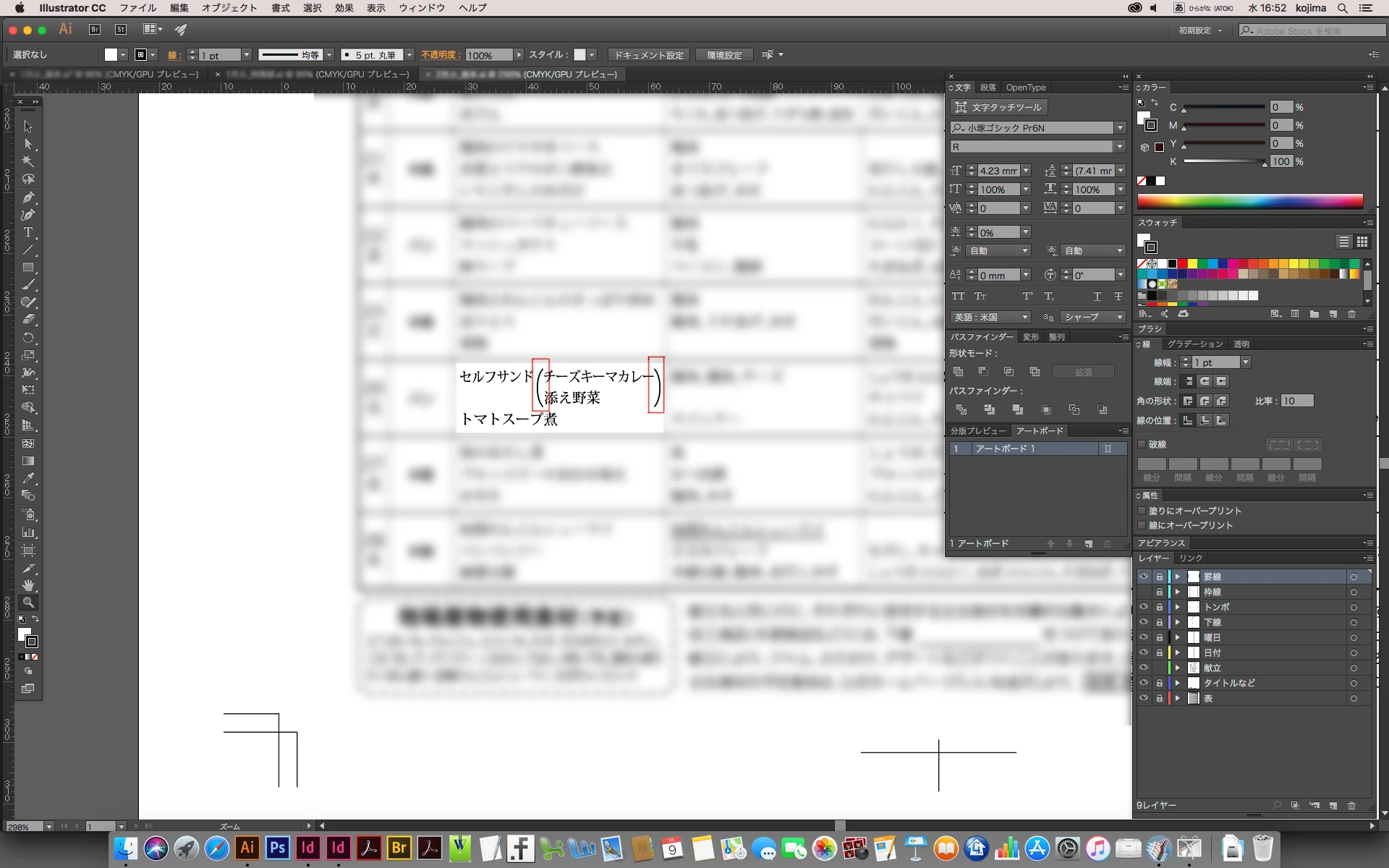

    Illustrator CC 2019で作成。レイアウト内容は表組。
    InDesign CC 2019でIllustratorデータを配置して、PDF/X-4を出力。
    毎月の定期物の物件で、前月作成したIllustratorの内容を変更して作成します。
    今回、追加となるパーツをレイヤー追加で作成。レイヤーの表示とプリント設定はチェックが入っており、出力できる状態であることを確認しています。
    レイアウト設計にはトリムマークをつけてマージンをとりシビアに組み立ててあるため、InDesignにてセンター配置を行っています。
    InDesignデータは前回作成したデータを使用しており、リンクで“再リンク”にてデータを差し替えました。
    ファイルは5パターンあり、同じ条件で作成されるも3パターンのみパーツが欠けてファイル認識されてしまいます。
