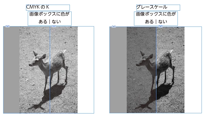

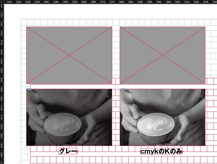

    いまさら大前提のことをお聞きしてすいませんが。上図のように色を付けたアタリフレームを使用してはいませんでしょうか。
    InDesignでは図の写真のようにグレーの画像にフレームの色が乗ってしまいます。4色のk一色も検証してみましたが、こちらは乗りませんでした。
    見当違いでしたらごめんなさい。

    ちくわDTP
    8月 1, 2019 8:38 午前 UTC
    気づきやすい色を使う…にプラスアルファで、画像ボックス用のカラースウォッチを作成しておけば、
    最終的にスウォッチの色成分を白に変更してPDF書き出しすればいいだけになりますが、
    ワークフロー等と要相談ですね。

    Yamonov
    7月 22, 2019 12:56 午後 UTC
    ここ
     ①Photoshop上
    →②InDesign上
     ③InDesign上で表示メニュー>オーバープリントプレビューオンの状態
     ④PDFに書き出し、Acrobatで開いたとき
    ですね。その次の③、表示メニュー>オーバープリントプレビューをオンにした状態が、いわゆる「正しい」表示となります。
    PDF書き出し時、例えばプリセットのPDF/x-1aやx-4を選んでいれば、オーバープリントプレビューオンの状態で書き出され、PDFもその表示になりますが、
    PDF書き出し時に「高品質プリント」などを選んでしまうと、オーバープリントプレビューオフの状態のまま、つまり色がおかしい状態のままPDFになってしまい、当然印刷してもその色になります。
    CMYKのKのみにする方法は一応解決策ではありますが、正直言ってお勧めできる方法ではありません。
    オーバープリントプレビューの状態と、PDF書き出し設定を今一度ご確認ください。原因はそれです。
    見当違いでしたらごめんなさい。

    m.i2作成者
    8月 1, 2019 6:31 午前 UTC
    しんく200様
    やっと、きれいに印刷できました。
    クオークの時は、色付きでも影響がなかったので、大丈夫なのかと思っておりました。
    ちくわDTP様も、ありがとうございます。

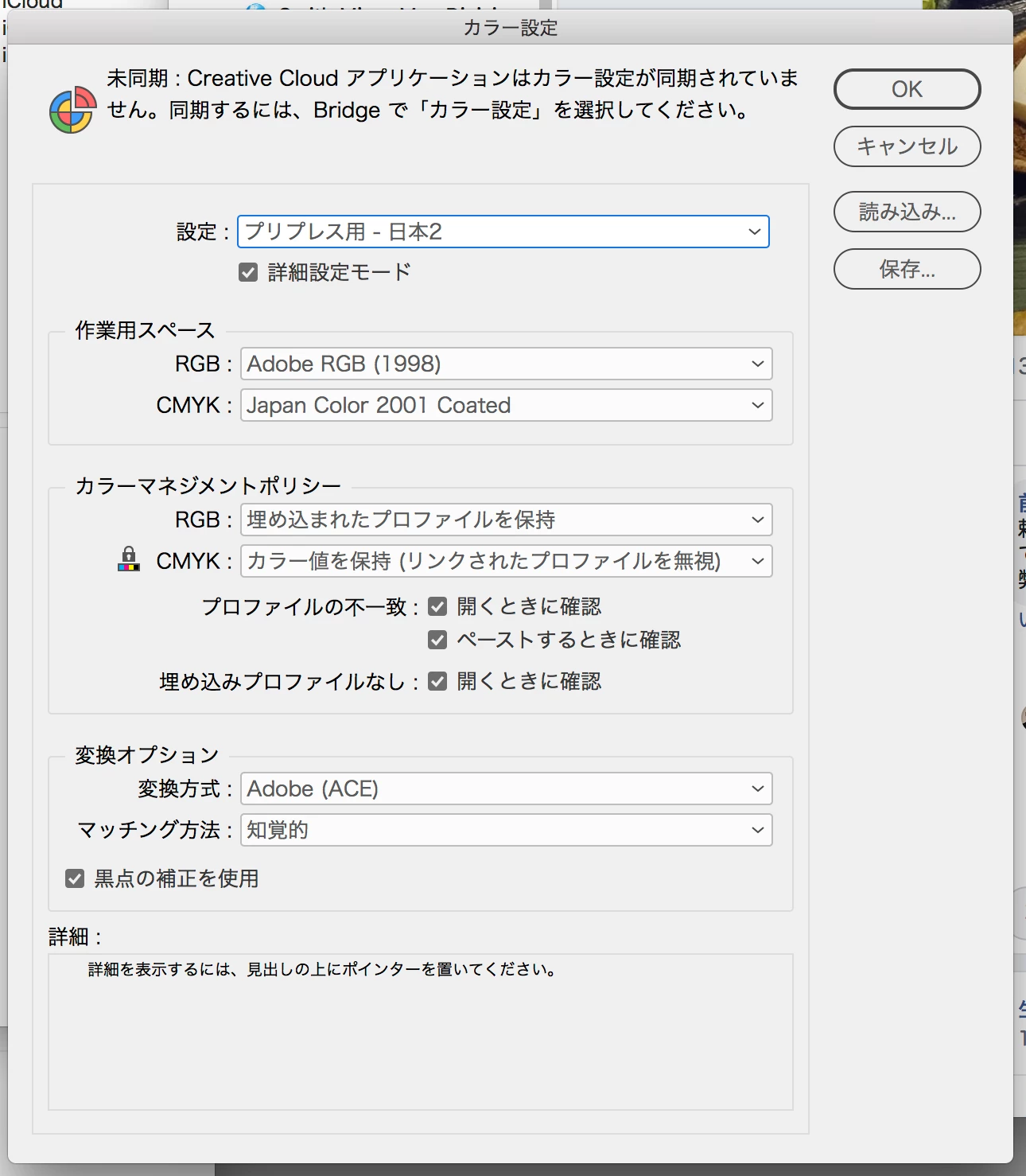

    いくつかお尋ねしたいことがあります。
    ・お使いのOSの種類とバージョンを教えてください。
    ・お使いだったQuarkXPressのバージョンとカラー設定を教えてください。
    ・お使いのInDesignのバージョンと、カラー設定がどうなっている顔しえてください。
    ・お使いのプリンターの機種を教えてください。
    「暗くなる」写真のフォーマットと、プロファイルを含めて保存されているかどうかを教えてください。
    ・お使いのモニタとプリンタはカラーマネジメントされているかどうかを教えてください。
    質問の際には、フォーラムトップにある質問テンプレートをお使いになると、返答がつきやすいと思います。

    参考までに、うちのInDesign CC2018のカラー設定は以下のようになっています。

    7月 19, 2019 2:45 午前 UTC
    濃くなるのと眠くなるのとでは状況が異なると思いますが、「濃くなる」でよろしいでしょうか。
    QuarkXpressでカラーマネジメント機能を使っていなかったということなので、その場合画像に埋め込まれたプロファイルが使用される可能性が高いとは思いますが、手元の資料では該当する項目を参照することができませんでした。
    重ねてお聞きしますが、
    ・お使いのInDesignのカラー設定がどうなっているか、キャプチャをお願いします。Japan Color 2001 Coatedだけでは不十分です。
    ・お使いのプリンタの機種を教えてください。
    ・QuarkとInDesignでは、同じ写真を同じように出力して検証されていますか。
     フォーマットが異なるとか、プロファイルの扱いが異なるとか言うことはありませんか。
    ・「元データの明暗」は何で見た時のものを念頭に置いていらっしゃいますか。
