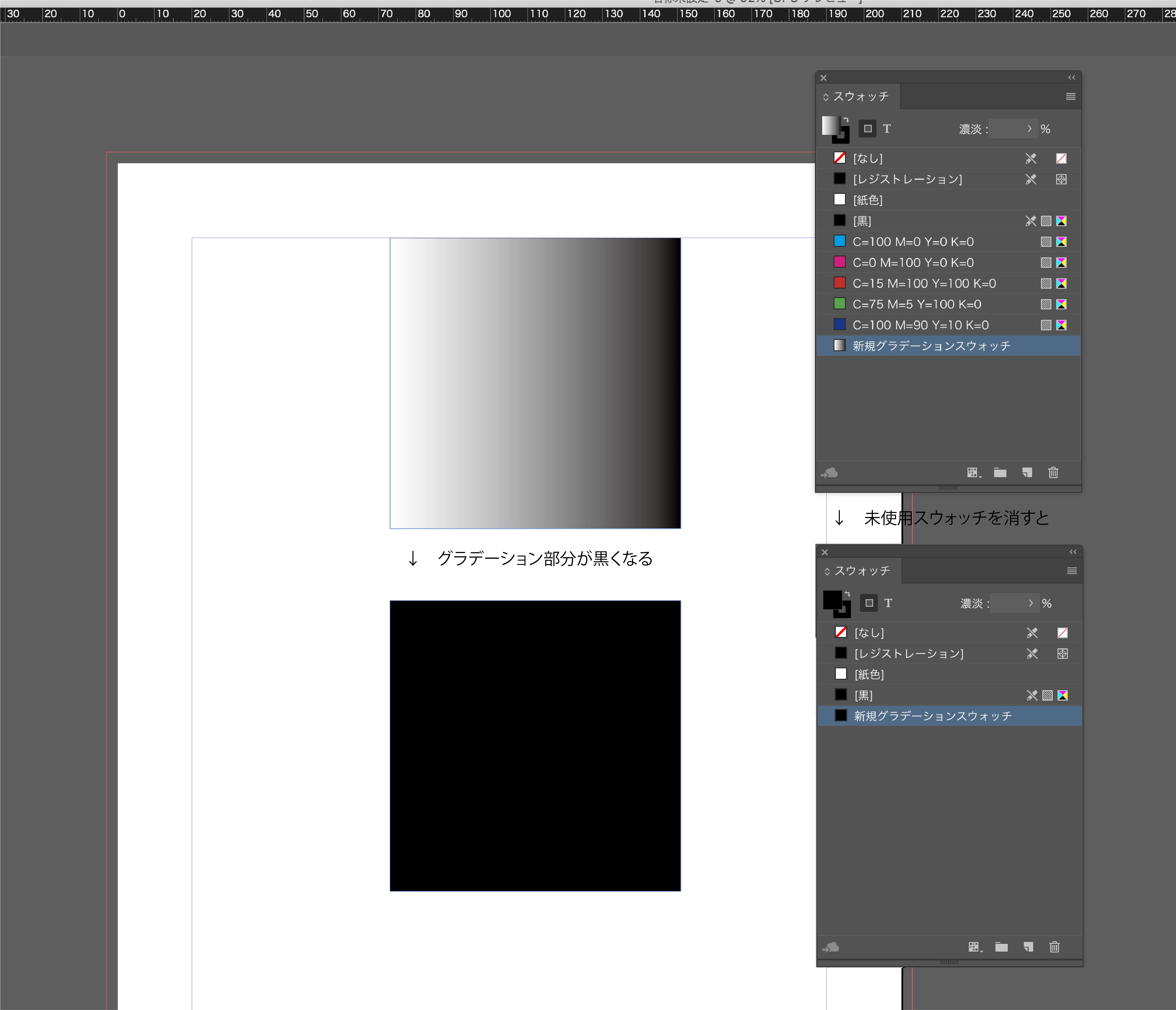

インデザインスクリプトを勉強中の初心者です。
未使用のスウォッチを削除するスクリプトを作っているのですが、
var objDoc= app.activeDocument;
var swhObj= objDoc.unusedSwatches;
for( var i=0; i<swhObj.length; i++){ swhObj[i].remove(); }
で書いたところ、グラデーションに使われているカラーが削除され、黒くなってしまう現象が起きてしまいます。スウォッチから指定したもの、指定していないものに関わらずです。
スウォッチ設定のグラデーションオプションなどで定義出来れば回避出来る気がするのですが、、
どなたか解決策ご存知のかたいらっしゃいましたらご回答よろしくお願いいたします。

あまりよく分かってないのですが
グラデーションストップの色も削除対象になっているのが問題のようですね。
グラデーションストップはnameが空のようなので
以下のようにしたら除外できました。

まず、mars517さんの回答が正しいかと思います。
GradientStopに対して設定されているSwatchオブジェクトが削除された為に[黒]にフォールバックされているのが原因です。
InDesignにおけるSwatchのトリッキーな挙動が絡むので、これについて補足しておきます。
スウォッチパネルに表示されているのは登録されているスウォッチのみです。これはスクリプトから見る場合Swatchesコレクションとして参照可能なものです。一方ドキュメント直下のUnusedSwatchesコレクションはスウォッチパネルに表示されているもの以外のものが含まれます。InDesignでは内部的にこのUnusedSwatchesコレクションを利用していて、カラーパネルでスライダーを操作したり数値を打ち替える度にこのコレクションにオブジェクトが追加されます。グラデーションストップをカラースライダーで設定したりするとこのUnusedSwatchesのカラーが当てられる事になります。また、このUnusedSwatchesをremoveメソッドを利用して削除してもオブジェクトの内容は削除されますが、空のオブジェクトが残ります。
この様に見ているものが同一ではありませんのでスウォッチパネルの項目の操作を目的とする場合は注意が必要です。
以上を勘案して、以下のように各コレクションの共通するものを選択的に削除する方法が妥当かと思います。
var tg = app.activeDocument.unusedSwatches;
for (var i=0;i<tg.length;i++)
if (tg[i].name!="") app.activeDocument.swatches.itemByName(tg[i].name).remove();
