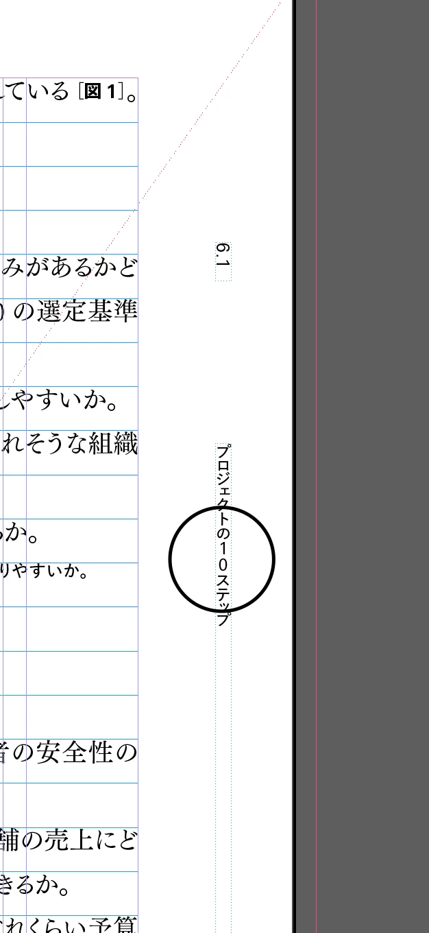

AdobeInDesign2021を使用しています。
環境は、MacOS10.14.6です。
柱にテキスト変数を縦書きで入れています。
2桁の数字を縦中横で表示したいのです。
段落で自動縦中横の設定を2桁にしましたが、適応してくれません。
縦書きのテキスト変数では、2桁の数字の反転はできないのでしょうか。
未熟な質問かと思いますが、おわかりの方がいらっしゃいましたら教えてください。
どうぞ、よろしくお願いいたします。

    柱部分については縦中横の処理は生きないのが仕様(というか日本語組版まで考慮されていない)と思います。
    なので変数元の文字も含め、利用フォントを考慮して、Adobe-Japan1-4以上に用意されている2桁の組数字を利用、ということが必要になると思います。

    少し訂正させてください。
    組数字については1-6に用意されているものでした。(CID20749以降)
    そのうえでその範囲が異体字(aalt)だったので、テキスト変数に使うと別の文字(丸数字)に変化してしまいました。
    なのでそのものを直接使う、ということができないということが判明しました。
    ただ条件付きですが、別の方法はありました。
    そのCID20749以降の数字を外字(Unicodeの私用領域)用フォントにし、合成フォントで特例文字にする方法です。
    OTEditを使って外字作成してテストした限りは処理できました。
    ただしこの場合は入力を該当の私用領域のコードで入力(または検索・置換)になることと、PDFにした場合の検索に関する問題が生じるので、作成の手間、作業性、利用の問題をクリアできるかどうか、という点は出てきます。
