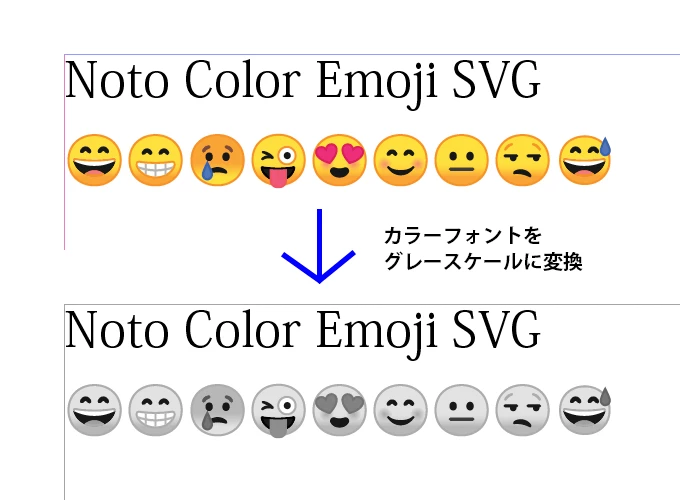

カラーフォントの絵文字をグレースケールに変換するには?
Noto Color Emoji SVG のような、カラーフォントの絵文字を、書籍の本文に使用します。
印刷は墨1Cのオフセット印刷になるため、絵文字をグレースケールへ変換する方法を検討しています。
使用アプリケーションは InDesign ver 18.2.1、使用フォントは Noto Color Emoji SVG です。
今のところPDF入稿を予定しているため、次のような手順を試してみました。
他によい方法はあるでしょうか……?

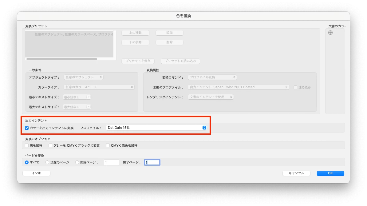

(1) InDesignファイルを PDF/X-1a で書き出し
(2) 書き出したPDFをAcrobat DC Pro で開き、「色の置換」設定画面の「カラーを出力インテントに変換」で「Dot Gain 15%」等のグレースケール系プロファイルを適用
可能であれば、nDesign上で絵文字をグレーにできると良いのですが、方法が分からず、PDFでグレー変換する手順を考えています。
もしお分かりの方がいらっしゃたら教えていただけますと助かります。
よろしくお願いいたします。

    あ、PDF/X-1a は、透明ゆるさない、RGBゆるさない という規格なので書き出し時すでに変換されてしまうのですが、
    PDF/X-4 はよくもわるくも間口が広くて、透明もRGBもそのまま残してしまうので、
    新規ドキュメントに絵文字だけの状態でそれぞれ書き出してIllustratorで開くとX-4のほうはRGBドキュメントとして認識されてますね…
    手元でAcrobatで変換してみたら、確かにうんともすんともでした。
    Acrobatの各種機能、まだカラーフォントに対応してなさそうですね。
    このフォント、だいぶ透明効果に依存した造りをしていてびっくりしました…
    なんというか、時代だなあって。
    (ほぼ感想文になりましたすみません)

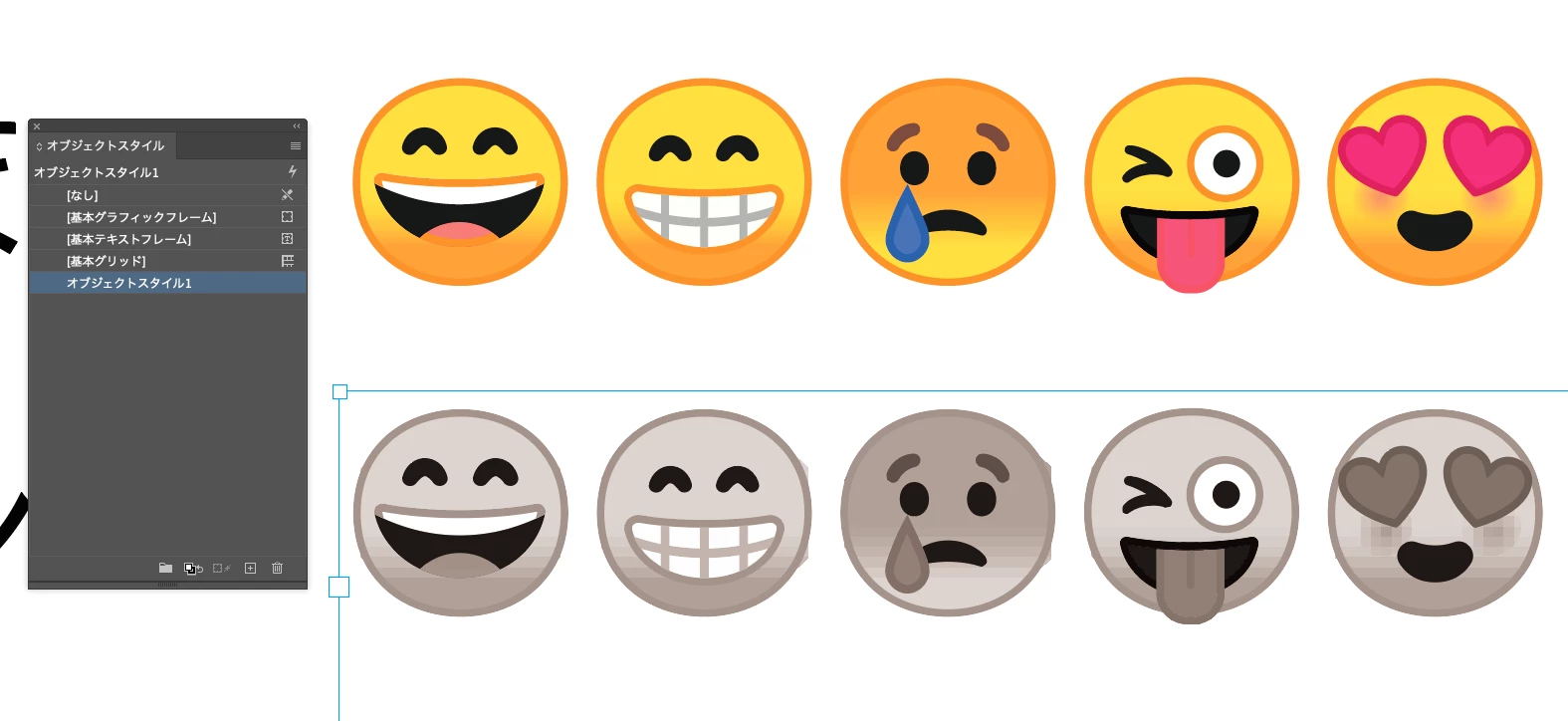

    Apr 4, 2023 1:19 AM UTC
    テキストに効果をつけることでカラーフォントの色は変更できます
    テキストの色「黒」
    テキストの効果【光彩(内側)】描画モード「彩度 」 色指定「紙色」
    不透明度「100%」サイズ「大きめに設定」チョーク「100%」
    CMYが同一割合の4色擬似グレーという感じになります
    オブジェクトスタイルでテキストフレームに適用しておけば
    【光彩(内側)】をオフにするだけですぐに解除できます
    当方の環境ではインデザインから直接Dot Gain 15%でPDFにすると
    黒文字が97%になってしまうので、Japan Color 2001 coatedで出力し
    Acrobatでグレースケールに変換という流れになってしまいます
    この方法であればアウトラインにしなくてもグレースケール変換ができますが
    トリッキー!?な透明効果を使うのでいろいろ検証が必要とは思います
    光彩(内側)で色付けはもともとカレンダー向けのやり方で
    平日は黒、日曜日は赤、土曜日は青のように文字ではなく
    位置によって色を変える方法です
    通常のフォントであれば自由に色設定できるので
    テキストの色自体は光彩で色付けなので他の色が混じらないように「紙色」
    テキストの効果は【光彩(内側)】描画モード「通常 」 色指定「任意の色」
    上記のような設定でオブジェクトスタイルにしています

    Apr 4, 2023 3:24 AM UTC
    ありがとうございます! 当方でも再現できました!
    効果で彩度を落とす…、なるほどです! これ面白いですね。
    ひとつだけ、小さな文字は、絵柄によってグラーデーションに段差がでるようです。下図は13Qで効果をかけた例です。でも小さいので、実際の印刷では気にならないかもしれませんね。
    (大きめの文字では、段差が軽減されるようでした)
    今回相談したケースでは、X1-aからの変換で進めることになりそうですが、今後別のケースで、対応策のひとつとしてありかもしれないと思いました!
    大変助かります! ご提案に感謝申し上げます!
    参考資料として、当方で再現したファイルを共有しておきます。InDesignファイルとPDFファイルです。

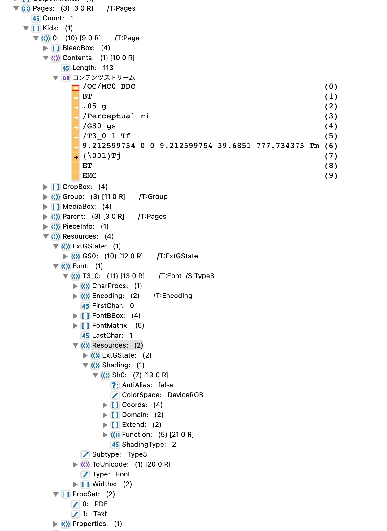

    Mar 29, 2023 7:57 AM UTC
    解説しますと、カラーフォント自体がCMYKをサポートしない構造のSVG又はPNGといったフォーマットでデータを持ち、これを出力する場合、常にRGBの画像を書き出す状態とほとんど一緒になるためです。そして、X4で書き出す際に色変換を行った場合であっても、テキストストリーム自体はグレースケールに変換されますが埋め込まれたカラーフォントについてくるリソース内にRGBインテントが存在し、こちらがレンダリングの際に優先されます。
    ということで、アウトライン化してフォント情報自体を破棄してしまうのが手っ取り早いです。というか、それ以外にこいつを粛清する手段を知らない……

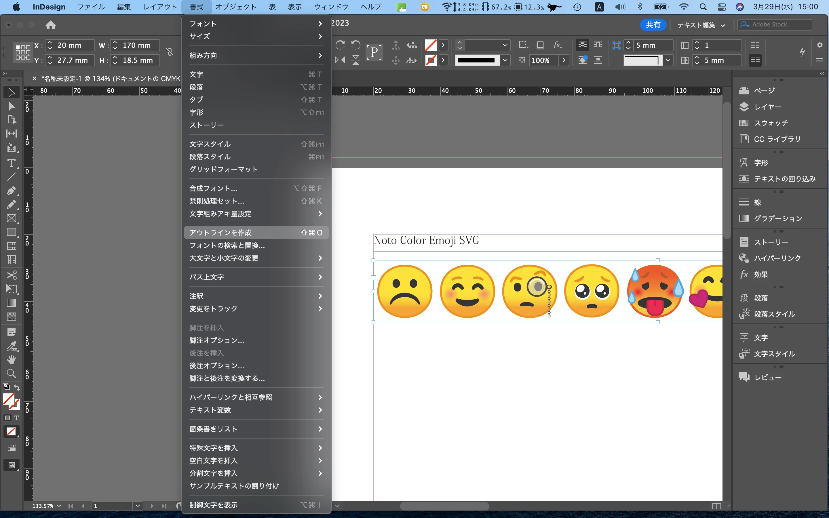

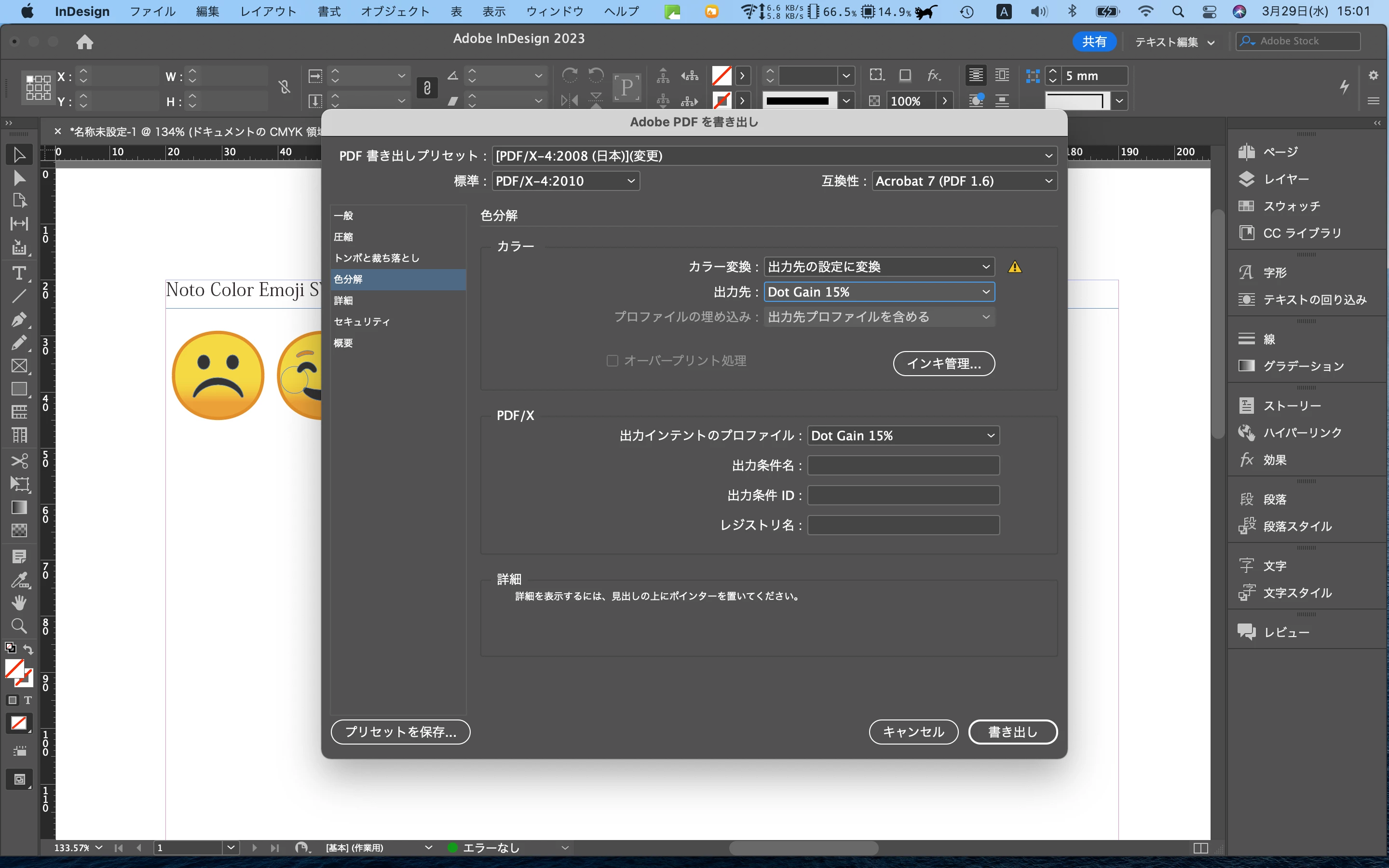

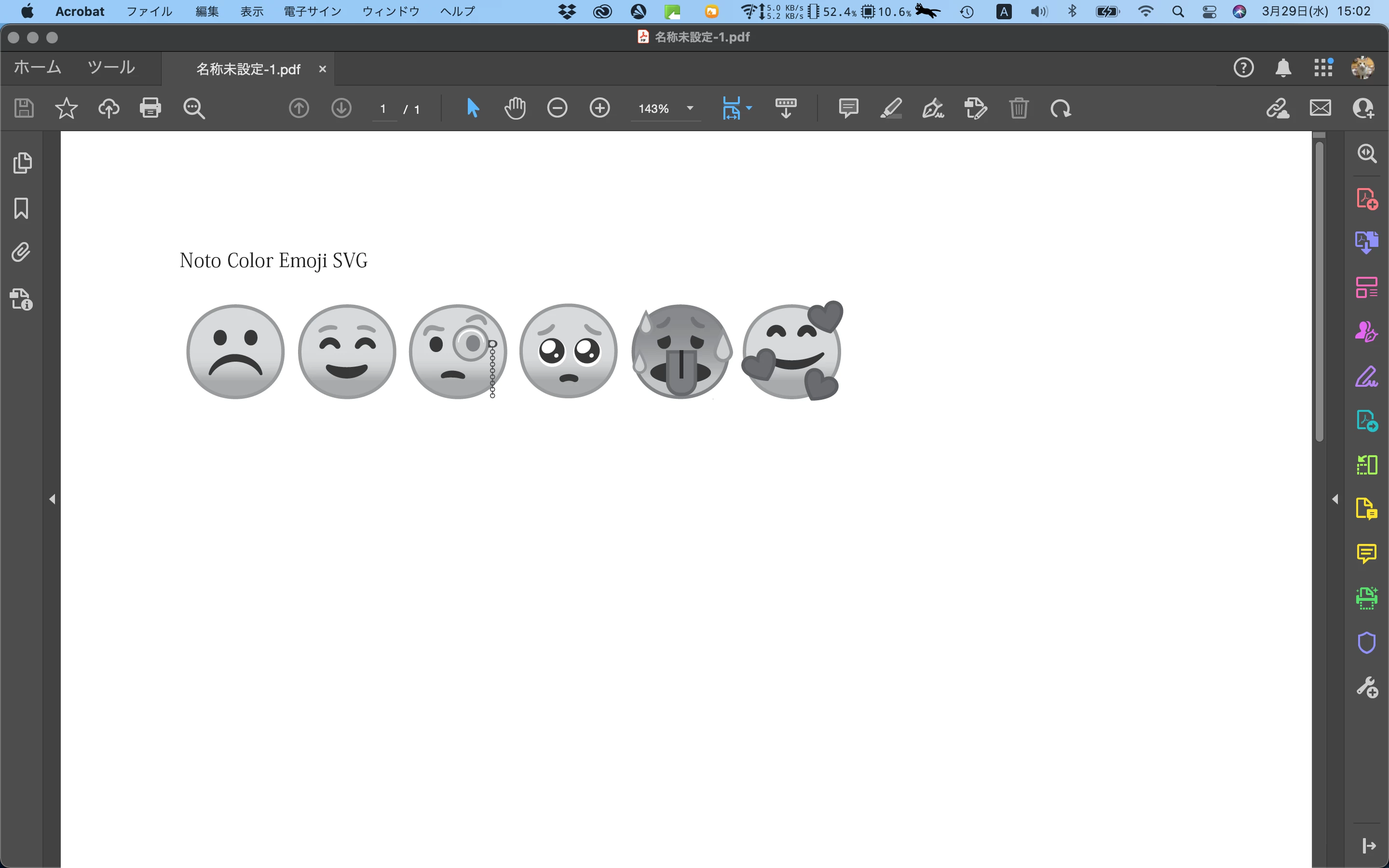

    InDesignのみで可能です。
    方法は、まず、Noto Color Emoji SVGで入力された絵文字にアウトラインをかけます。
    次にPDF/X-4で書き出すわけですが、ここで「色分解」の「カラー変換」を「出力先の設定に変換」に指定します。出力先に「Dot Gain 15%」を指定して。書き出しします。
    書き出し結果を確認するとグレースケールになっています。

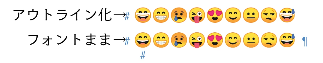

    使用箇所が少なければ、InDesignやIllustratorでアウトライン化すれば対応できそうなのですが…。
    1. 文章内に各種絵文字が頻出すること
    2. InDesignのアウトライン化では、マスクが剥がれる文字があること(下図、顔文字口部分等)
    以上の理由から、今回のケースでは、アウトライン化での対応はむずかしいかもしれません。
    PDF/X1-a→グレー変換が、今のところできそうな方法かもしれませんね。
    ありがとうございます!
    yoshinojiAuthor
    Mar 29, 2023 6:19 AM UTC
    追記です。
    もしかすると、アウトライン化でマスクが剥がれる?のは、使うフォントによるのかもしれませんね。
    ただ、経験上、InDesignのアウトライン化は精度があまりよくない印象ですので、やるのであれば、Illustratorでのアウトライン化でしょうね…。(今回は使用箇所が多すぎてむずかしそうですが…)
