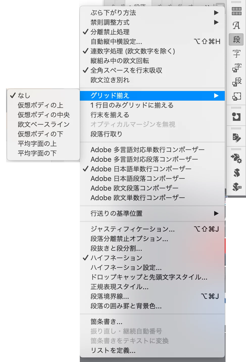

    サイズがどのくらいになると行取りが変わるかというのは、そのテキストのグリッド揃えが何を規準にしているかで変わります。グリッド揃えの規準が段落設定のどこで決まるかはキャプチャをつけますので参照してください。
    グリッド揃えを「仮想ボディの上/下」にしているときと、「仮想ボディの中央」にしているときとで、どのくらいのサイズからn行取りになるかの限界値が変わります。

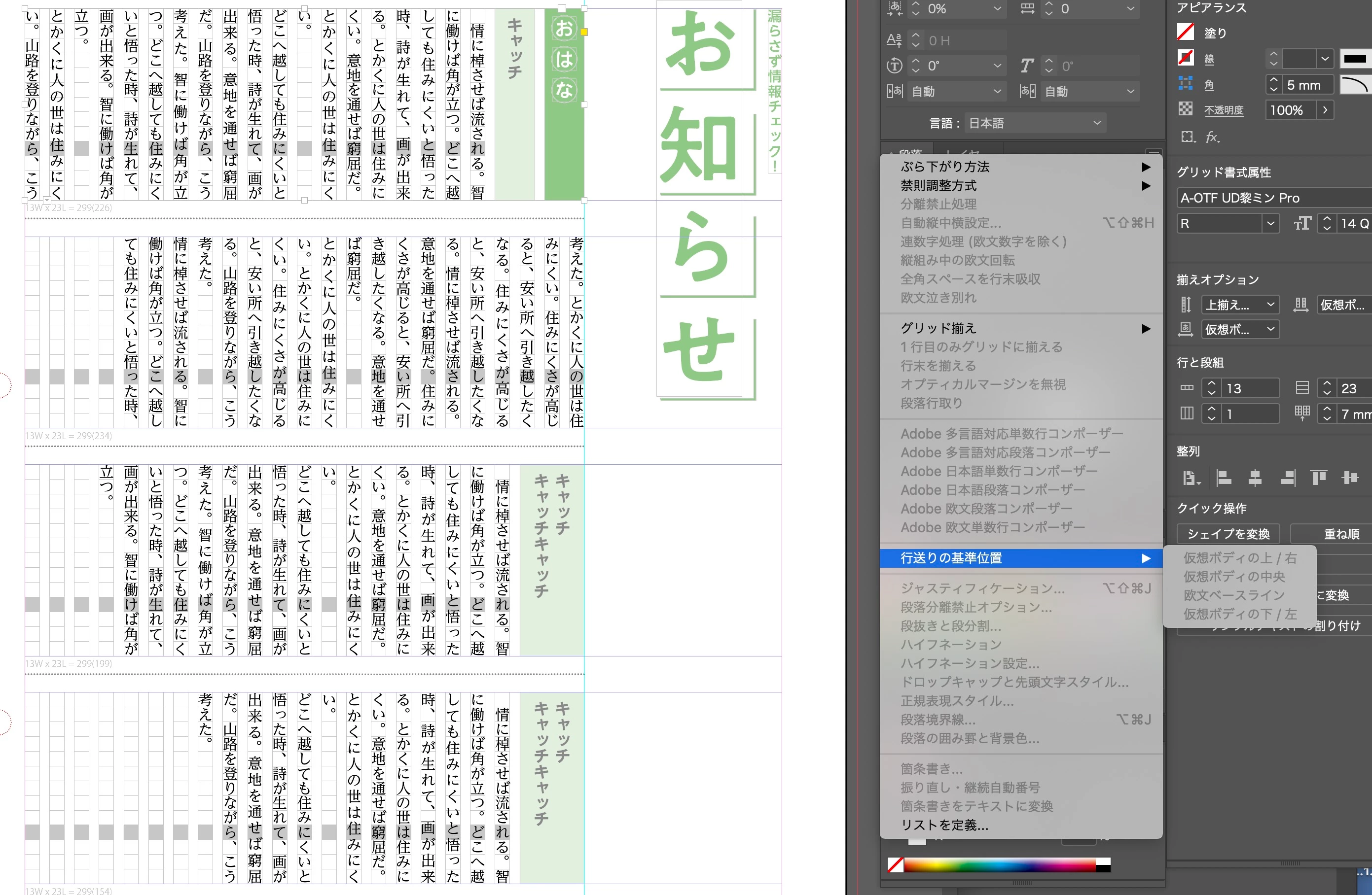

    グリッド揃えをしている時は、テキストを選択しても、アンカーオブジェクトを選択しても行送りの設定はできません(してもグリッドに揃えられてしまいます)。
    グリッド揃えをしている時に行間をコントロールしたければ、フレームグリッドの設定を変えるべきです。
