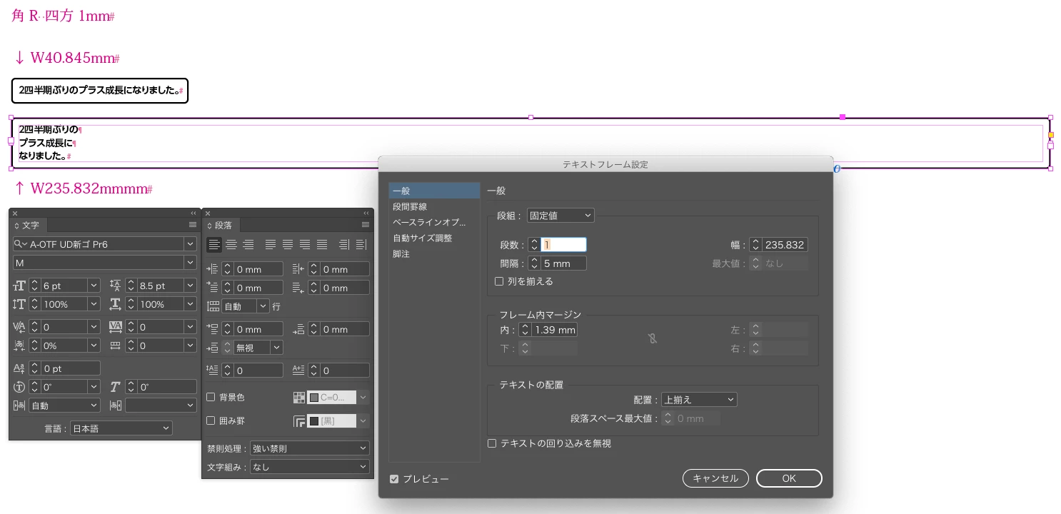

テキストフレーム設定→自動サイズサイズ調整の不具合
いつもお世話になっております。
Mac OS 10.14.6 モハベ
Indesign 15.1.4使用しています。
下記スクショをご覧いただきたいのですが、
自動サイズサイズ調整をかけたボックス内で行替えをすると
横に不自然に伸びてしまう現象があります。
●行替えの位置次第で正常に機能する
●サイズを手動で触ったり、位置を移動させたり、別ファイルにコピーした瞬間、ピッタリフィットする
●一旦、自動サイズサイズ調整を解除し、手動でフィットさせ、また自動サイズサイズ調整で問題ない場合がある。
●上記でフィットしない場合もある
●別のテキスト内容だと正常に動くので、何がトリガーになっているのか皆目検討がつかない

Feb 15, 2023 2:34 AM UTC
文字組みや禁則処理を変えても何も起きませんか?
あと、文字の空きが前は自動なのに後ろが色々混じってるようなのが気になります。両方自動、あと両方空き無しにすると変わりますか?
あと、段落コンポーザーや1単語揃えはどうなってますか?(ジャスティフィケーションの内容)
他説明の内容だと、古いバージョンで作ったものをコピペで使い回しているみたいなので、段落スタイルや文字スタイルを一旦リセットしてみた方がいいかと思います。スタイル無しならスタイルをきちんと設定し直してみた方がいいかと思います(秘伝のタレ状態になってる)
Feb 15, 2023 3:05 AM UTC
「禁則処理」に関して基本段落をひきついでいるので
「強い禁則」になっています。
「禁則なし」に変更するとフィットしました。

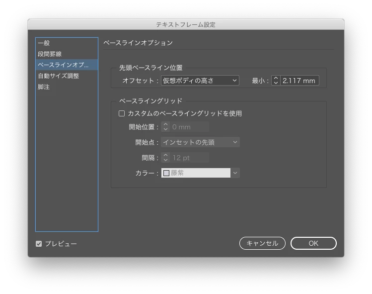

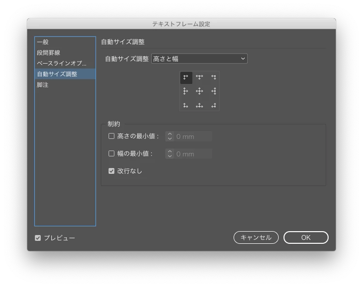

1. テキストフレームを新規作成
2. 自動サイズ調整を「高さと幅」「左上クリック」「改行なしON」にする
3. フレーム内マージンを「1pt」にする
4. コーナーオプションを「1pt」「角丸(外側)」にする
5. テキストフレームに「0[改行]0[改行]0[改行]」を入力する
5. テキストフレームに「0[改行]」を繰り返し入力する(繰り返す回数はInDesignのバージョンによって異なる)
これでどの環境でも確実に再現すると思うのですけど、どうでしょう。

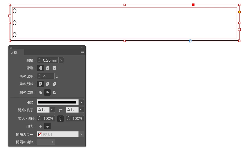

Feb 15, 2023 2:24 AM UTC
基本段落&オーバーライドに注意した上
1〜5までに関して行い、ここまでは問題ありませんでした。
ただしこのボックスに罫線を入れたい為、0.25mmのスミ罫を入れました。
線の位置がデフォルトの「中央」の場合、問題がなかったのですが、
「内側」に設定したところ再現できました。
普段から見た目のサイズと変形の数値を一致させるため
「内側」にするようにしていますが、
「中央」にすることで解決か?と思い、
最初のスクショで使ったデータの線の位置を「中央」にしたところ変わらず、
むしろもう一回「内側」にする事でフィットしました。
「なんやコリャ!」の世界ですが、
線設定が関係しているのかなと感じています。
