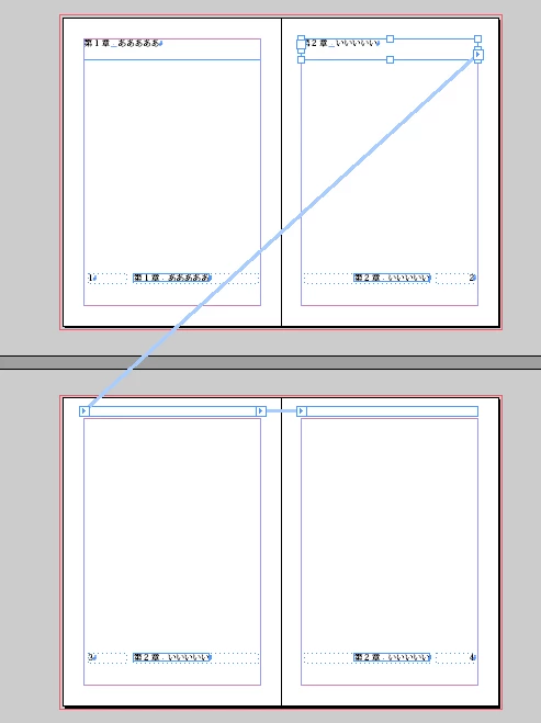

    Correct answer Subi Omu
    参考になるか分かりませんが、以前同じ現象になったときは、元になる見出しの入っているテキストフレームを、中身はテキストなしの空でいいので見出しが必要なページに連結して配置すると正しい見出しになりました。

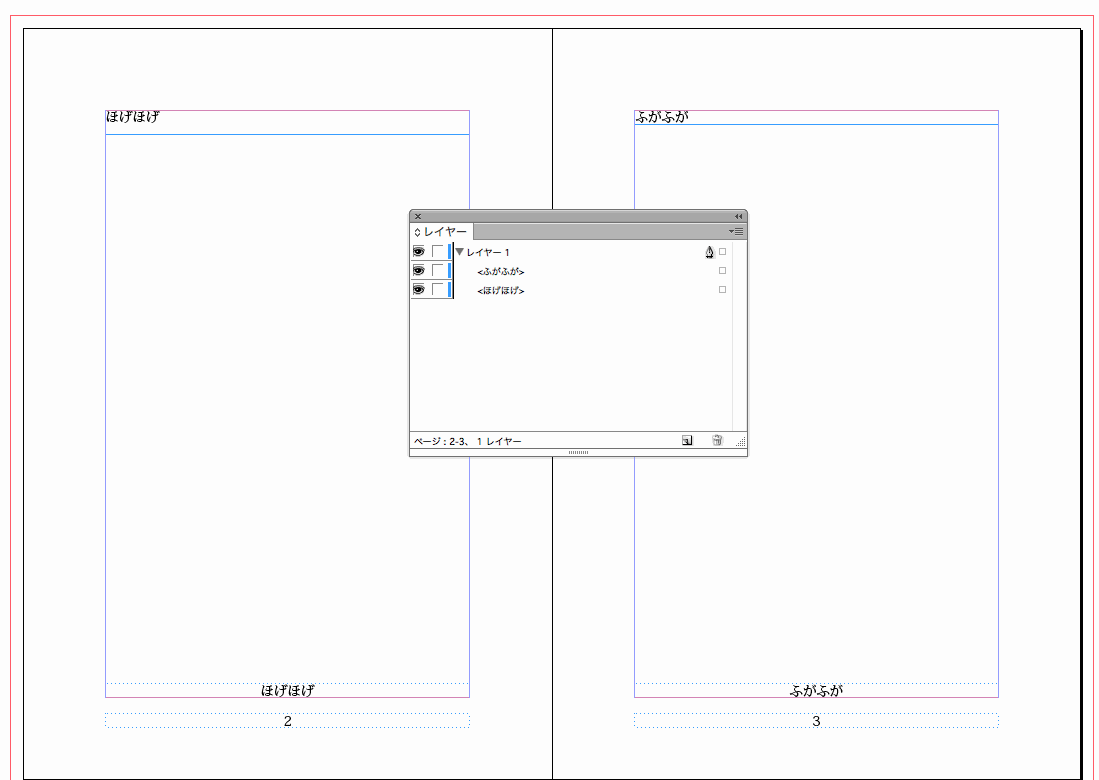

    yusuke.s
    May 30, 2018
    ajabonさんがおっしゃるように、変数が入っているテキストフレームがそのスプレッドにできた順序が影響します。
    ただオブジェクトを見ただけでは判別できませんので、レイヤーパネルを覗いてみてください。
    サブレイヤーの中で上にあるものほど後から作られたものです。
    したがって、見開き内のどちらのテキスト変数が参照されるかは、ここを見れば検討をつけることができます。
    ただ、サブレイヤーを上下に移動して入れ替えただけでは、変数の参照先が変わらないので、ajabonさんがおっしゃるように、オブジェクトごとカット・ペーストしたほうが確実です。
    レイヤー順序はスクリプトでも取得できますので、スプレッド内の該当段落スタイルが当たっているテキストのあるテキストフレームを総当たりで調べ、順序がおかしいものを列挙する、というスクリプトは作成可能です。あくまで目安程度のものですけど。
    hicozouAuthor
    May 30, 2018
    Subi Omu様
    ご回答ありがとうございます。
    教えていただいた方法を試したところ、正しい見出しの内容がフッターに反映されました。
