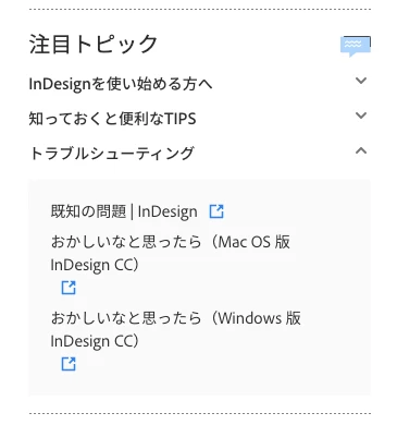

ここの右にトラブルシューティングのリンクがあります。そこは試しましたか?
まだ試していないのでしたらやってみてください。
(サポートセンターの指示でやっているかもしれませんが、これをやっているかどうかの情報がこの場でも必要です)
tomokoyanagawa
October 30, 2020
早速、アドバイスをありがとうございます。
はい、問題が発生する度ごとにやっています。
今、また書きだしたPDFが反映されない症状が出ているのですが、出てからはまだ試していません。
(サポートセンターに問い合わせている途中ですので。込んでいるようでまだ返事がありません)
ただ、症状は、繰り返し起こります。
