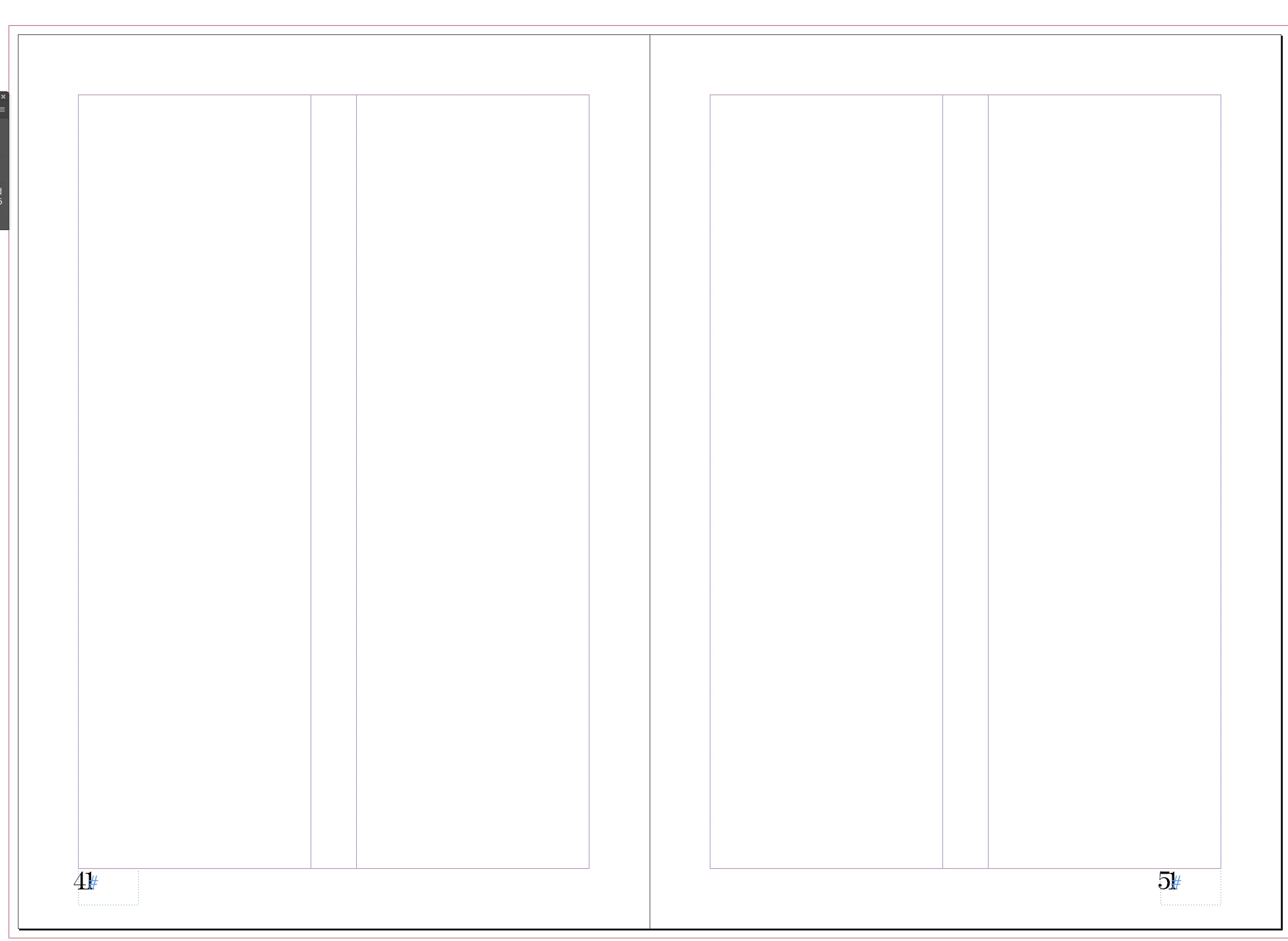

ノンブルで数字が逆に表示されてしまいます
インデザインにて左綴じでノンブルを設定したのですが、1桁目の数字は
1,2,3,4,と表示できていたのですが、10P目から10,11,12,13となるべきところが
01,11,21,31と、右から左に数字が表示されてしまいます。
調べてみたですが、ノンブルの設定でこのような問題で困っているという事例が見つからずにご相談させていただいた次第です。
設定方法等に誤りがあればご教示いただければと思います。

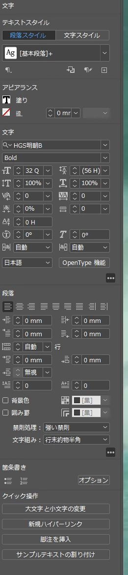

    ご提示いただいたのは [基本段落] そのものの設定ダイアログですが、
    先の縦長のスクリーンショットを見ると [基本段落]+ と表示されています。
    これは [基本段落] がアレンジされた状態の書式になっている……ということです。
    そのアレンジの内容を確認したいので、
    まずは [基本段落]+ と表示された状態でパレットの
    「新規スタイルを作成」ボタン(□内に+)をクリックしてください。
    すると「段落スタイル 1」というスタイルができるはずです。
    この「段落スタイル1」の設定ダイアログで「一般」を選択すると
    どのようにアレンジされているかが分かります。

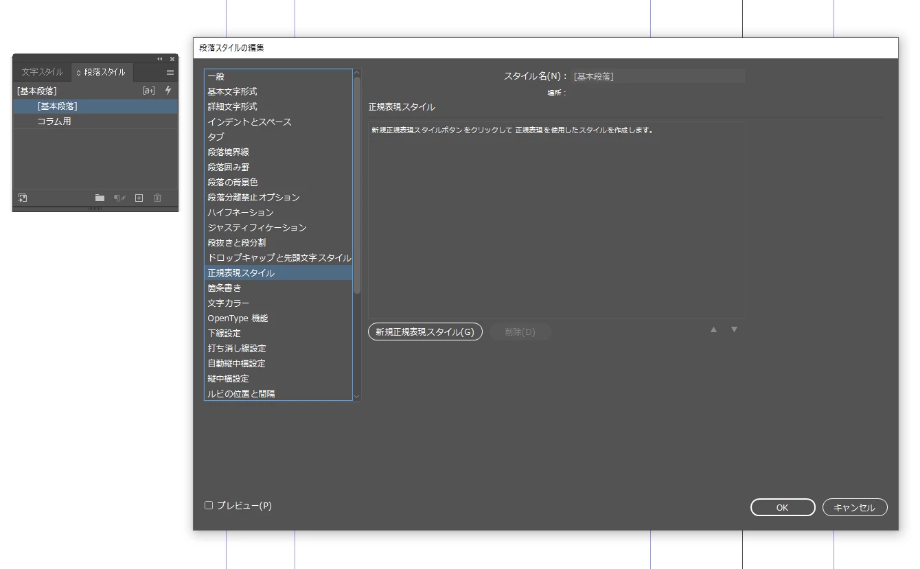

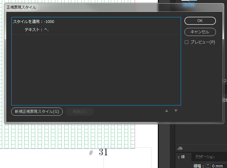

    段落パネルオプションの「正規表現スタイル」を一度見てみてください。
    本文用に作ったこのようなスタイルが何かのはずみで当たっちゃってるとか、そんな事はないでしょうか。
    トラッキングの数値が0なので多分はずれだとは思いますが、色んなところのオプションを見てあらゆる可能性を探って行きましょう。
    Nov 27, 2020 9:03 AM UTC
    ご返信、ありがとうございます。
    段落スタイルから正規表現スタイルを確認しましたが、スタイルの適用はありませんでした。
    また何かお気づきの点ございましたら、ご助言いただければ幸いです。

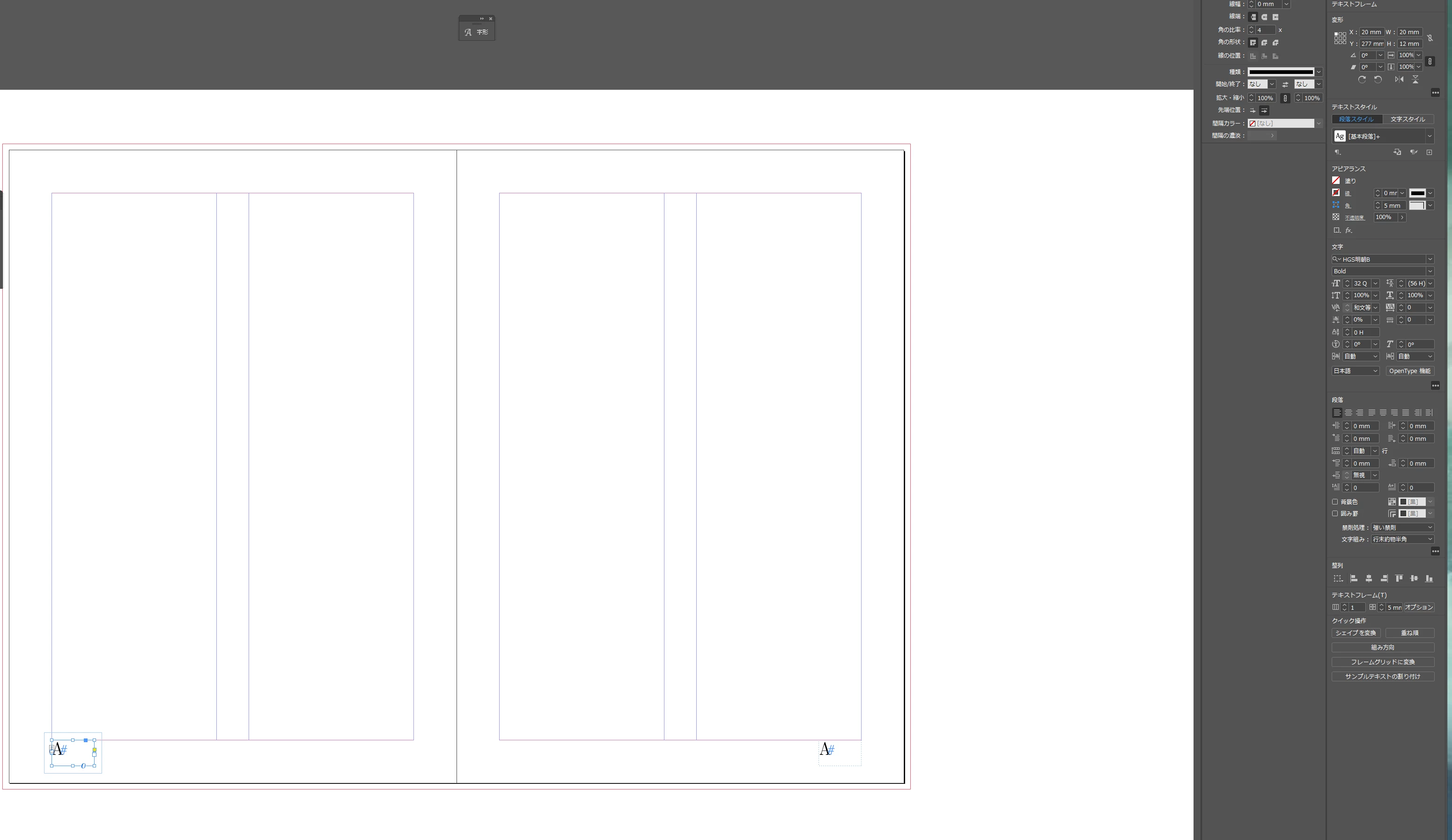

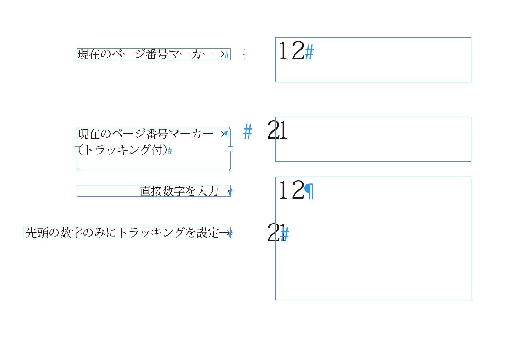

    Nov 26, 2020 11:36 PM UTC
    そのパネルの状態は該当のノンブルを選択した状態でのものですか?
    先のノンブルの状態はノンブルの数字を「現在のページ番号」マーカーを利用せず数字を直接入力した上で先頭の数字のみにトラッキングを設定した状態に見えます。
    Nov 27, 2020 5:45 AM UTC
    ご返信ありがとうございます。 
    投稿したものはマスターページのノンブルを選択した状態のものです。
    また、他のページにつきましても、直接数字を入力はしておらず、マスターページのもの
    マーカーから現在のページ番号を指定したのみです。
    何かお気づきの点ございましたらご指摘いただければ幸いです。

    Ten A
    Nov 26, 2020 10:44 PM UTC
    文字詰め自体が不自然に感じます。
    トラッキングやカーニングを0にしてみるとどうなりますか?
    文字パレット等文字関連のパネルのスクリーンショットも投稿してみてください。
    Nov 26, 2020 11:01 PM UTC
    ご返信ありがとうございます。
    トラッキングとカーニングを0にしてみましたが、変わりはございませんでした。
    文字パレット等のパネルのスクリーンショットを投稿いたします。
