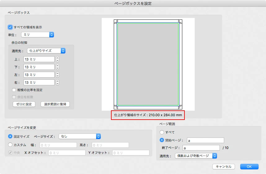

ちなみに…
PDFが正しく書き出されているか確認するには、Acrobatの「印刷工程」→「ページボックスを設定」で設定値(仕上がりサイズ・裁ち落としサイズ)を確認できます。

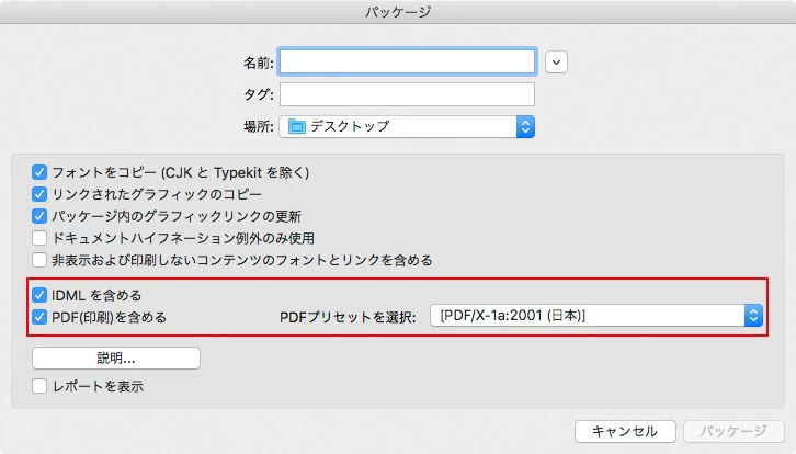

入稿されるのは、InDesignのドキュメントでしょうか?PDFでしょうか?
CC以降のパッケージでは、ドキュメントとリンクファイル以外にも、PDFやIDML(互換ファイル)を書き出すようになりました。
ドキュメントを入稿されるのであれば、PDFやIDMLは不要です。パッケージのオプションダイアログでチェックを外せば(上記赤枠参照)、パッケージされたフォルダ内には含まれません。
ちなみに、このときに書き出されるPDFの書き出し設定も指定できます。上記のキャプチャでは、プリインストールされているPDF/X1-aの設定を使用しているため、トンボと塗り足しが書き出されていません。
もしPDFを入稿されるのであれば、印刷会社より指定されたPDF書き出しプリセットを使用してPDFを書き出します。パッケージは不要です。

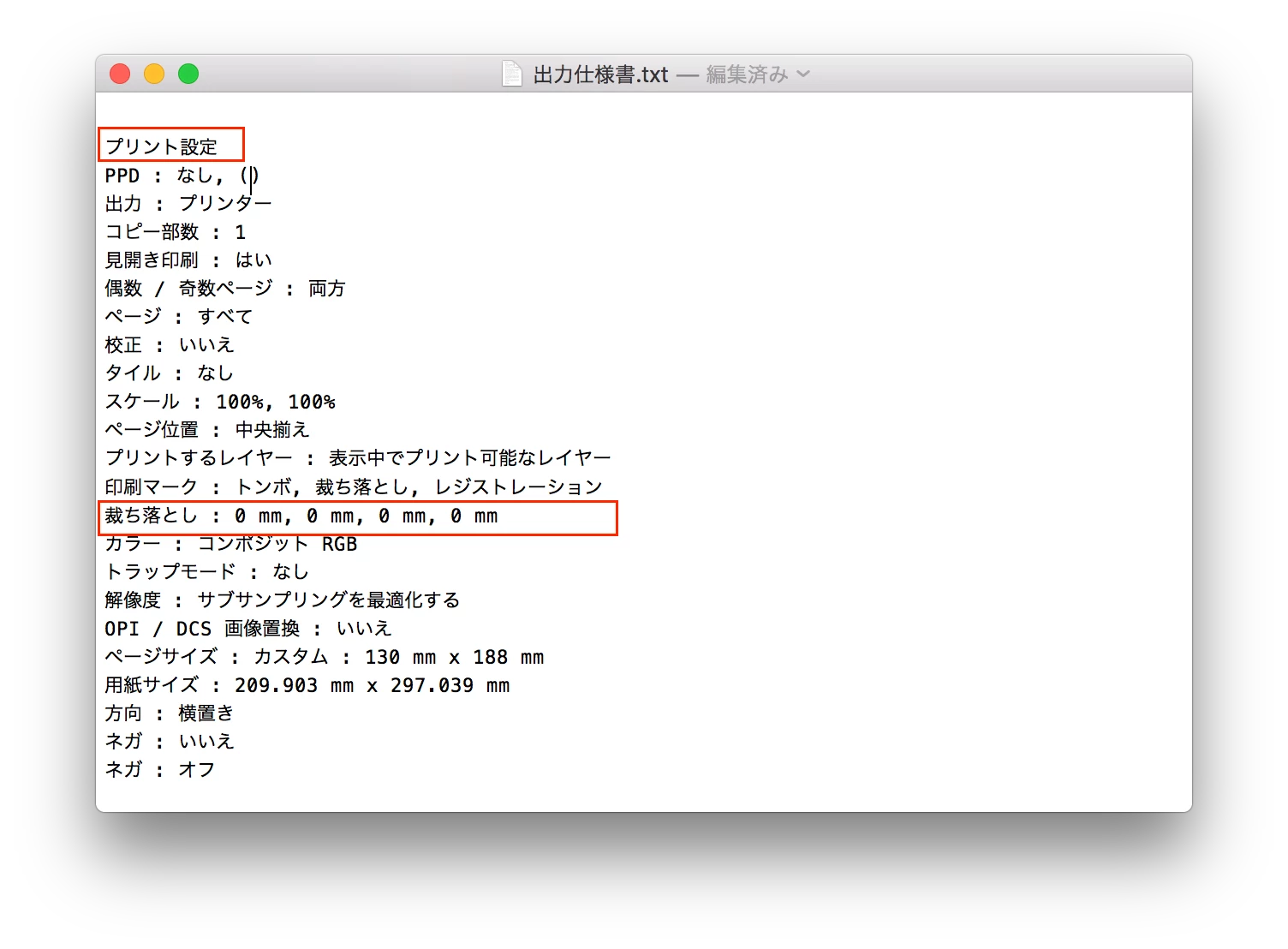

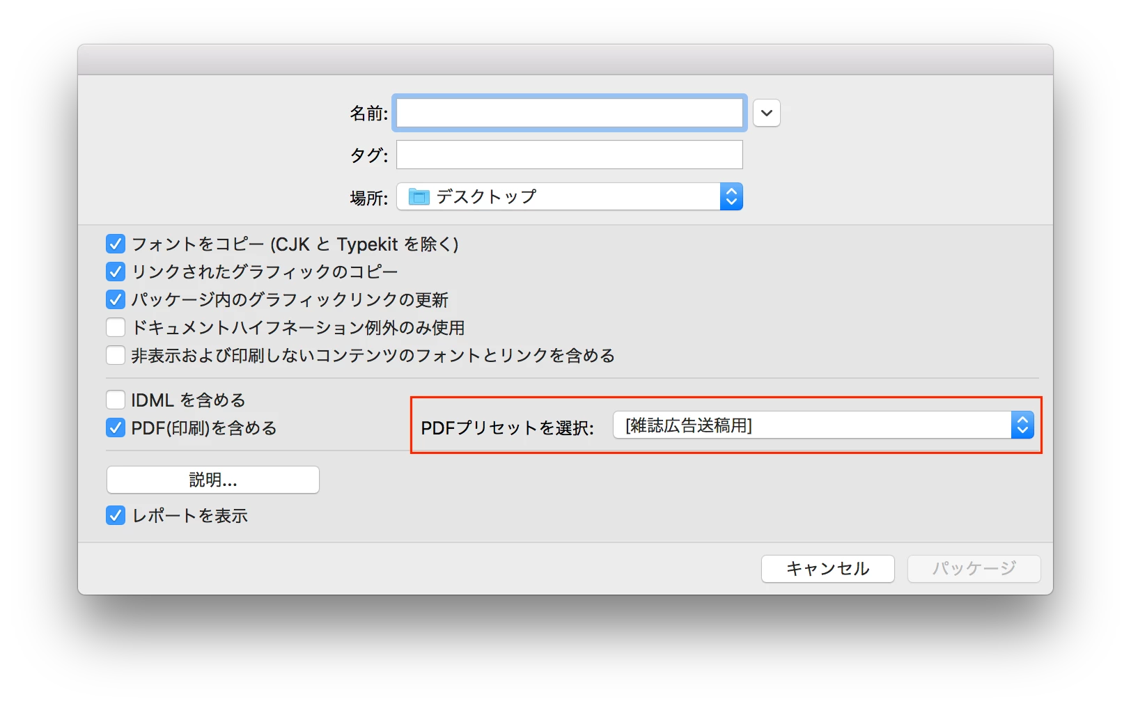

Apr 24, 2018 9:00 AM UTC
画像まで付けてご丁寧にご説明して頂き、ありがとうございます。
入稿するのは、InDesignファイルとPDFを一式で入稿したいと考えております。
(*1  パッケージ化におけるPDFのプリセット選択)
(*2 パッケージ化後に自動生成された仕様書)
ご教示いただいた方法で、パッケージのオプションダイアログで、試しに「PDFプリセットを選択」を裁ち落とし3mmに設定されている「雑誌広告送稿用」を選んでみました(*1)が、パッケージ化後に生成される仕様書を確認(*2)すると、やはり裁ち落としは0mmとなっておりました。

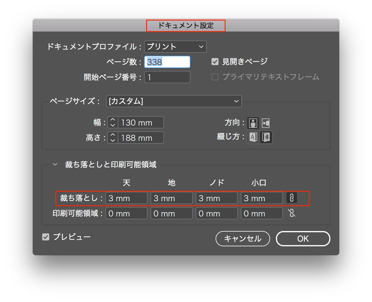

ちなみに、ドキュメントの設定でも、裁ち落としを3mmに設定しているのですが、上記の通り、パッケージ化するとやはり0mmになってしまっております。

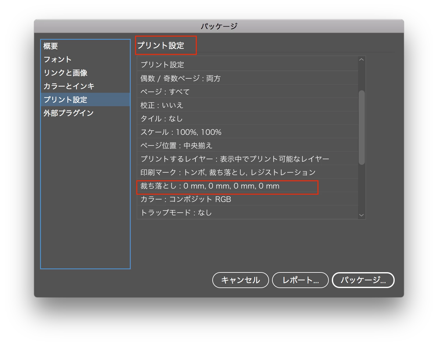

(*3 パッケージ化最初のダイアログでプリセットされている値)
また、ご教授いただきました内容から、ドキュメント設定が一番優先度が高そうですが、パッケージ化する際の最初のダイアログの時点で既に、プリント設定の項目の裁ち落としが0mmとなってしまっております(*3)。
(*4 ドキュメント設定の値)

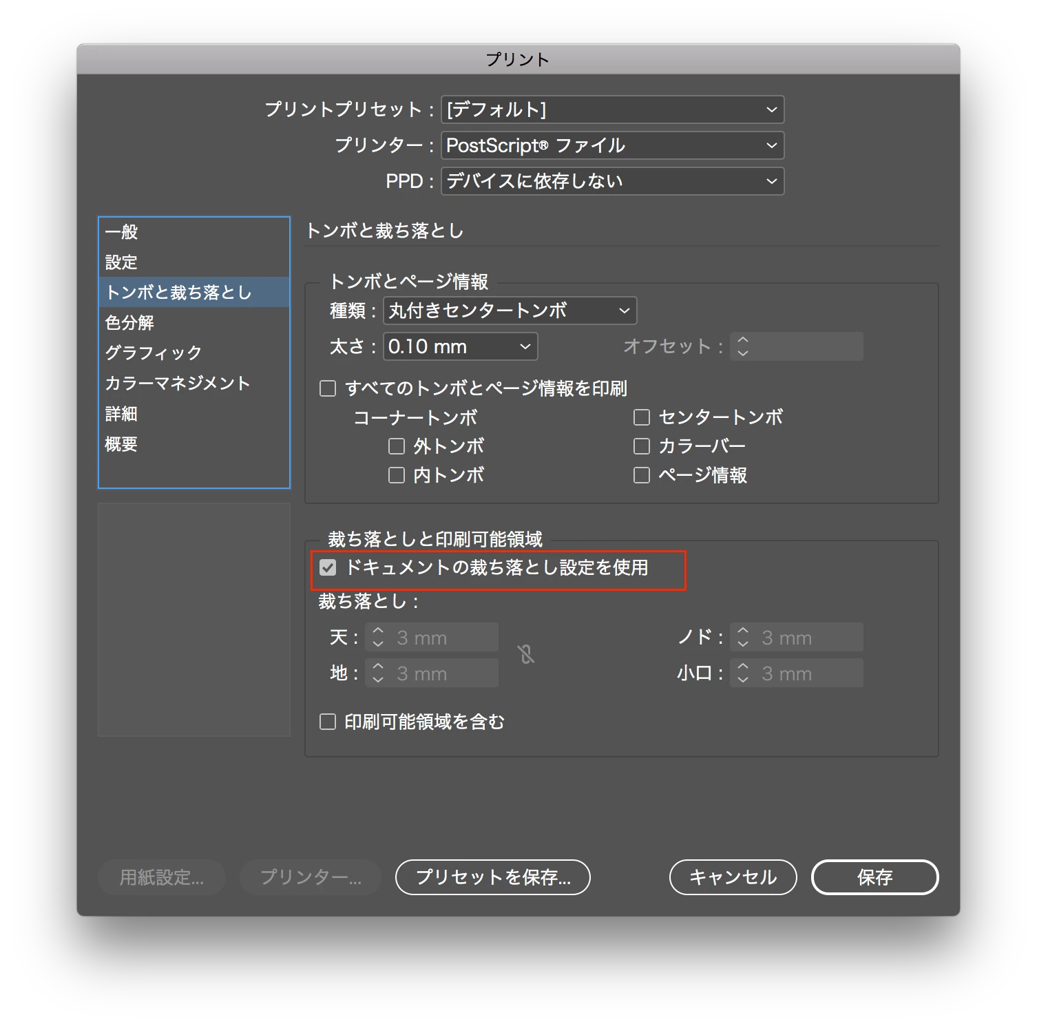

(*5 プリントプリセットの値)
おおもとの「プリント設定」では裁ち落としを3mmに設定しておりますし(*4)、
プリントプリセットでも「ドキュメントの裁ち落とし設定を使用」にもチェックが入っている(*5)ため、3mmが反映されているはずなのですが・・・。

akatsuki_obana
Apr 24, 2018 9:20 AM UTC
初学者Rさんがお困りの点が分かりました。
結論から言うと「問題ありません」。表示を確認されていた箇所は、最後に印刷した際の設定項目です。
ドキュメント設定とPDFの書き出し設定(書き出しプリセットの選択)が正しければ、印刷用データとして問題ありません。
試しに「雑誌広告送稿用」で書き出したPDFをAcrobatで開いてみて下さい。こちらは正しくトンボが付いているはずです。
(捕捉ですが、PDFを入稿される際は書き出したPDFをAcrobatで開いて目視確認を必ず行なって下さい)
撮影していただいたキャプチャを拝見する限り、ドキュメント設定は印刷会社が後処理(製版〜印刷処理)をするのに問題はないと思われます。
