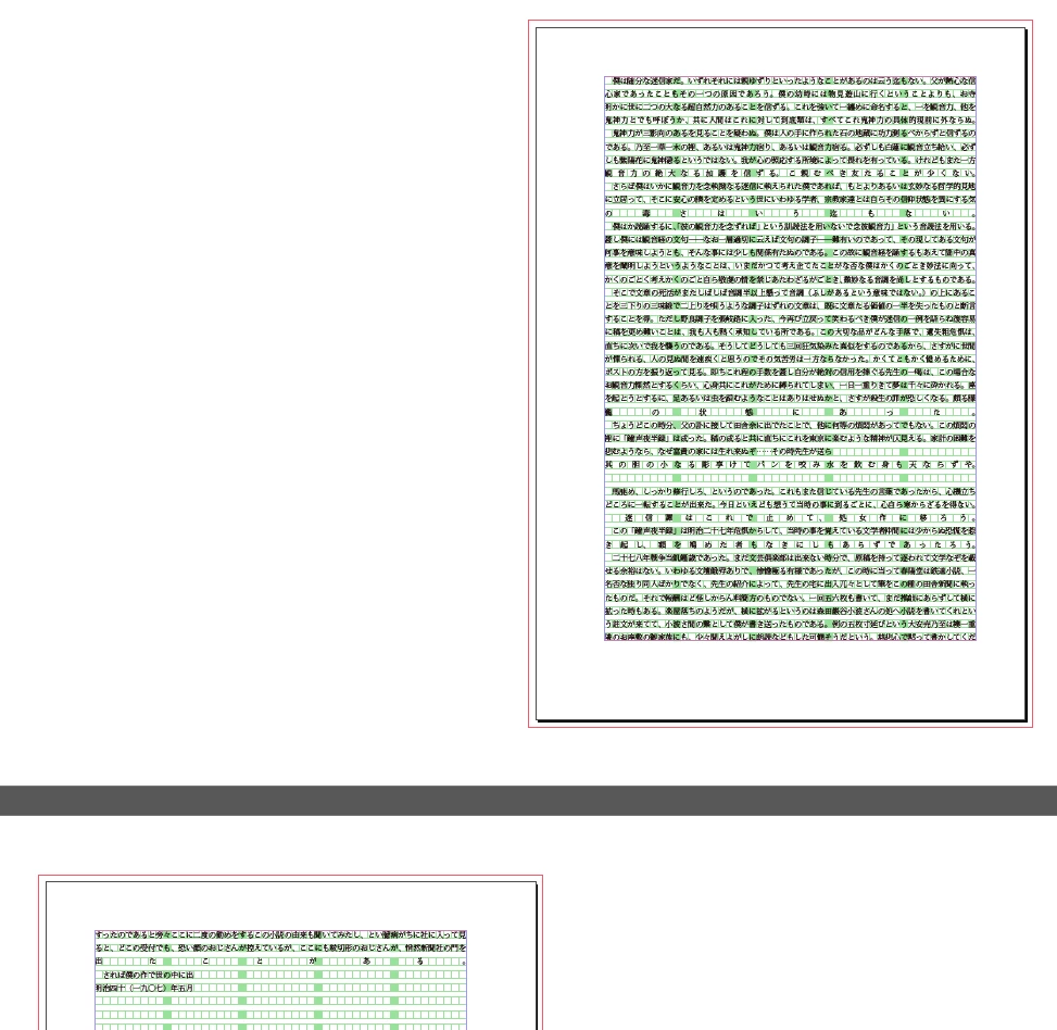

「ファイルの読み込み」機能を使って、wordで作成した文章を読み込むと、レイアウトグリッドで設定していた行数を超過するフレームグリッドが作成されてしまうページがあります。どうすればいいでしょうか?

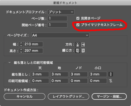

本文ならプライマリテキストフレームにしておきましょう。
新規ドキュメント作成時にチェックを入れるとマスターアイテムとして生成されます。
後付けの指定も可能です。

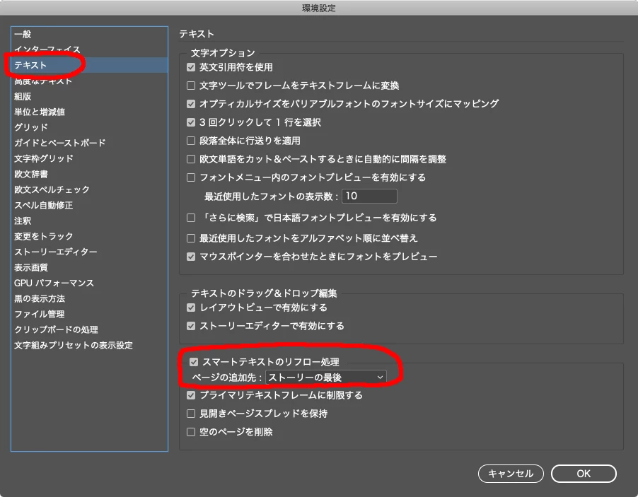

それと、環境設定でリフローを設定しておきます。

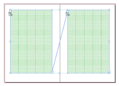

プレイマリテキストフレームを新規ドキュメント作成時に作っておけなかった場合は、
マスターページの本文フレームが連結されているか確認してください。
表示メニュー > エクストラ > テキスト連結を表示 で視覚化できます。
プレイマリテキストフレームは選択するとページアイコンの下に黒矢印がつくことで識別できます。
このアイコンをクリックするたびプライマリかそうじゃないか切り替えができます。

レイアウトグリッドで行数等を設定のうえ、「ファイルの読み込み」機能を使用すると、その設定と同じ設定のフレームグリッドが自動的に作成されるものと理解していました。しかし、実際にやってみると、行数が数行多いフレームグリッドが作成されてしまいます。
「ファイルの読み込み」機能を使用する際に、レイアウトグリッドの行数指定のままフレームグリッドが自動的に作成され、テキストが次ページに続いていくようにしたいということです。

親ページに、プライマリテキストフレームを設定しておいて、そこへ流し込むようにすれば思った大きさのフレームグリッドしか生成されないようにできると思います。
