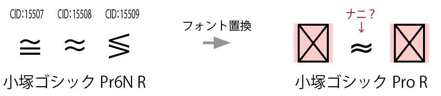

Pr6からProにフォントを置き換えたときなど、元のフォントより収録文字数が少なくなると、
そのフォントが持っていない字形を“見つからない字形”としてInDesignが教えてくれますが、
一部の字形は“見つからない字形”にならないことがわかりました。
再現例:
「小塚ゴシック Pr6N R」で「CID:15508」の文字を入力します。
その文字を「小塚ゴシック Pro R」に置き換えます。
見つからない字形になりません。フォントは「小塚ゴシック Pro R」になっています。
PDFを書き出してみると、その文字のフォントが「Symbol」だとわかります。

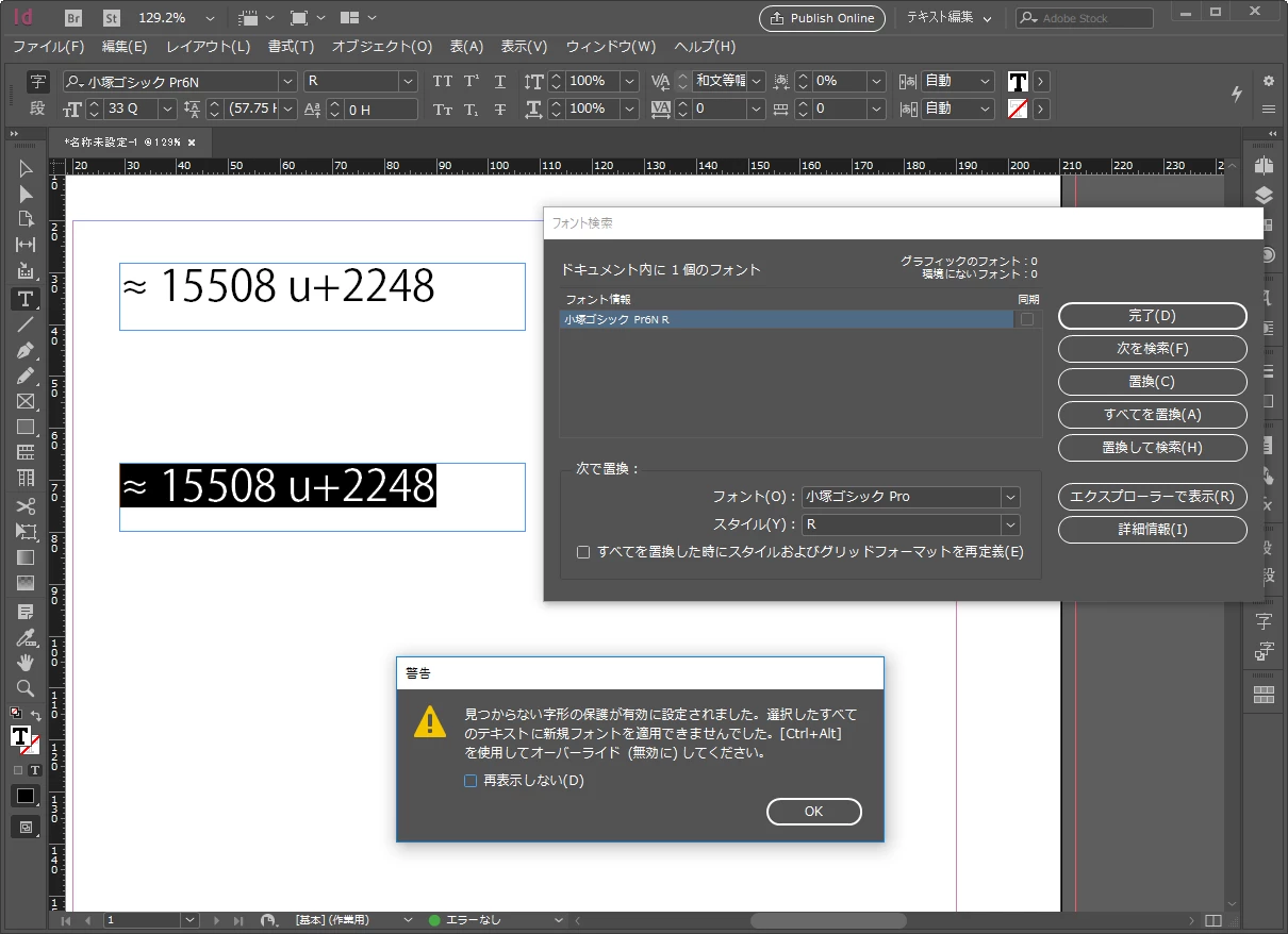

    Windows版とMac版のInDesign CC Ver.13(2018)で確認しましたが、
    どうやらMac版だけの問題ではないかと推測されます。
    Windows版で、字形パネルでCID:15508(u+2248)を入力し、
    フォント検索で小塚ゴシック Pr6Nから小塚ゴシック Proに置換した直後の結果は下記で、
    見つからない字形の保護の警告ダイアログは表示され、処理後の該当部分はPr6Nのままです。

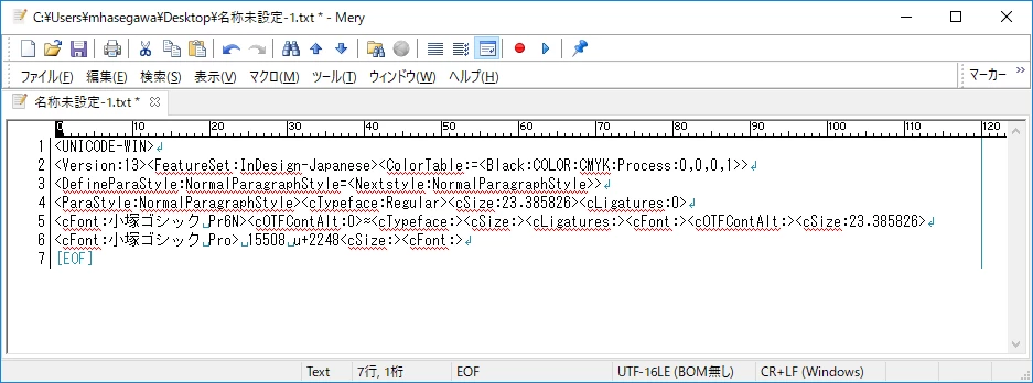

    そのうえでタグ付きテキストで書き出した結果は下記で、
    やはり該当部分は小塚ゴシック Pr6Nのままです。
    一方、Mac版で確認したところ、見つからない字形の保護については警告が出ないうえ、
    表示結果を確認すると該当部分はProに変わってしまっています。
    そしてタグ付きテキストで書き出したところ、やはり小塚ゴシック Proが適用されてしまっています。

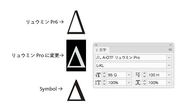

    December 6, 2017
    PDF出力時に代替でSymbolにされてしまったのだと推測できます。
    実は、inddの段階でSymbolのグリフが表示されています。
    それなのに、変更したフォント名が表示されてしまう。かなり厄介な現象です。

    あ、ごめんなさい、書き方が悪かったです。
    確かに表示自体がすでにSymbolに変わってますね。
    その割に文字パネルでは置換後のフォントに変わってしまっている、ということになるので
    問題としては大きいというのは仰る通りだと思います。

    December 5, 2017
    再現しました。これはヤバいですねぇ…
    ざっと調べたところ、同様の文字は「≈ ∆ ∏ ≤ ≥ ◊」でした。
    AJ1フォントだけでなく、すべてのフォントに発生するようです。
    ですからCIDではなく文字コードで考えた方が良いでしょう。
    Symbolにフォールバックされているのに、全く違うフォント名が表示されるのはバグだと思います。
    勝手にSymbolにフォールバックするのも問題だと思いますが…
