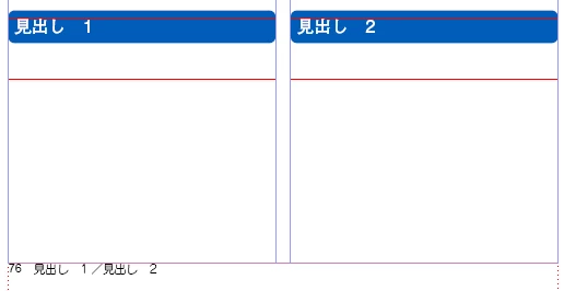

段落スタイルAを適用している見出しをフッターに表示させたいのですが、1ページ内に対象となる見出しが1つだけある場合と複数ある場合とがあります。現在は、対象となる見出しの個数に応じてマスターページを複数パターン作成して使い分けています。
以下のように、入力する変数の数を変えたマスターページを用意しています。<>は変数です。
1つの場合 ・・・ <段落スタイルA>
2つの場合 ・・・ <段落スタイルA/段落スタイルA>
3つの場合 ・・・ <段落スタイルA/段落スタイルA/段落スタイルA>
見出しが1つしかないページに変数が2つ入ったマスターページを適用すると、フッターの2つ目の変数の部分は空欄にはならず、同じ見出しが2つ表示されてしまいます。
段落スタイルAの見出しの数に応じていくつもマスターページを作成しており、管理が煩雑です。
1つのマスターページだけで対応する方法や、なるべくマスターページを増やさずにすむ適切な機能はあるでしょうか?

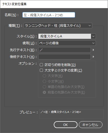

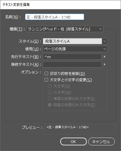

    ご指摘のとおり、テキスト変数では「ページの先頭」と「ページの最後」しか指定できず、3つめは入れられませんでした。(今まで2つまでしか必要なかったので気づきませんでしたが、今回3つめも必要になり試したところ、設定できませんでした)
    上記の質問に加えて、3つめ以降を加えられる方法についても、もしあれば知りたいと思っております。
    変数の設定内容について画像をアップしますのでご参照ください。

    あ、やっぱりできないということでよかったのですね。
    多分、みなさんこれが変数だけで可能なのかどうかというところで、お返事を躊躇なさっていたのではと思います。
    x自分の知識の範囲内では、これをテキスト変数で解決する方法はないのではと思います。
    ですが、要件がかなりはっきりしているので、スクリプトを使えば可能なのではないでしょうか。
