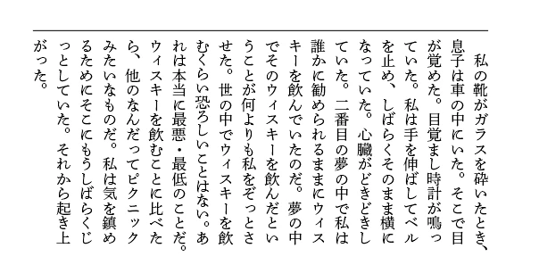

『フレームグリッド』の上下に、線を入れたい。
下記画像のように、
フレームグリッドの上部(もしくは下部)に、
線を入れたデザインを試してみたいと思っているのですが、
どのような方法が適しているのか(効率がよいのか)がわからず、
困っております。
《参考画像-1》
《参考画像-2》

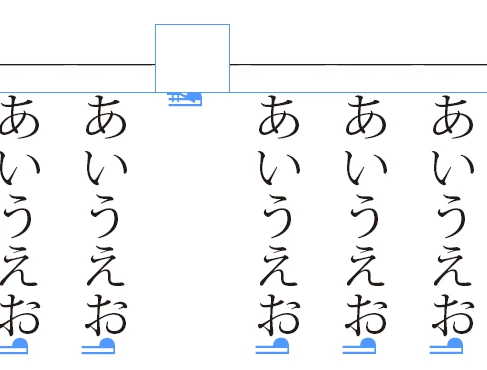

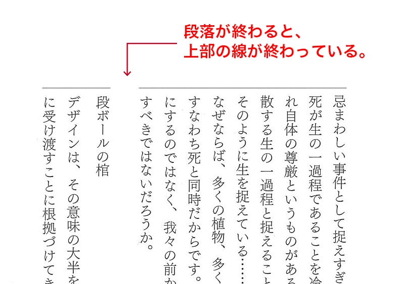

左右の線(画像では『ライン〈B〉』)であれば
『段落境界線』でなんとかなりそう…と思いますが、
上下の線(画像では『ライン〈A〉』)だとすると、
どう組んでいるのか、わかりません……。
『下線』を駆使して…?マスターに線を置いて…?
しかし、段落が終わると、線も終わっているので、↓↓↓
《参考画像-3》
“スマートさ”を考えると、
「マスターに線を配置する」作戦ではないのかな、と想像しています。

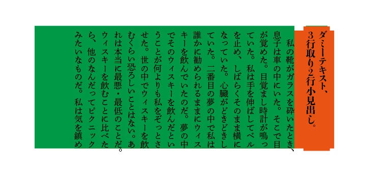

    Jul 25, 2019 7:31 AM UTC
    Omachiさん、
    返信がおそくなってしまい、大変失礼いたしました。
    ご教授いただき、ありがとうございます。
    「〈A〉段落境界線を2つ使用」で、できました!!
    ですが………
    〈A〉だと、
    「原稿量をなりゆきで」(ページとか段落毎に、原稿量・改行が変わる)という場合だと、うまくゆかない
    という事もわかりました……。
    (“段落”境界線なので、当たり前なのですが…)

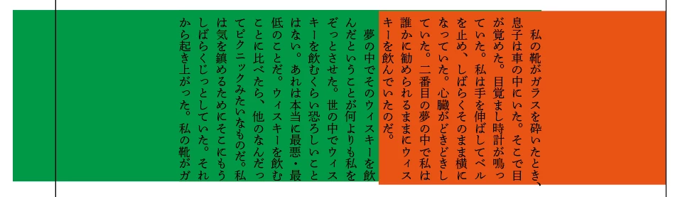

    わかりやすくするため、
    それぞれの境界線に、色をつけました。
    ↓↓↓前境界線:緑/後境界線:赤、にしています。
    ↓↓↓色をつけた状態です。
    ↓↓↓改行を増やしてみます。
    そうですね、そうなりますね…。

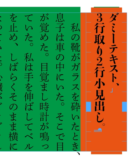

    ↓↓↓小見出しを入れたりすると……
    『前境界線』がズレます……
    そして、

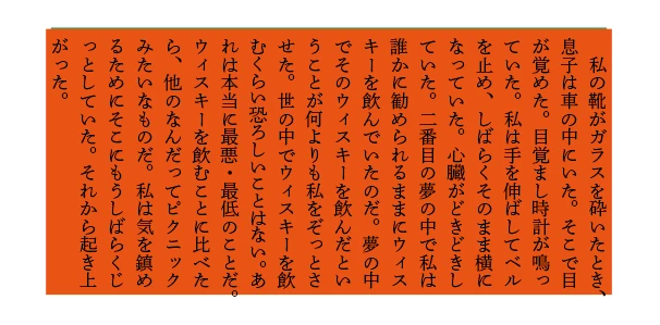

    境界線に色を入れると「文字枠」が見えなくなってしまう…ということも、
    わかりました…。
    ↓↓↓表示させているのに
    ↓↓↓小見出しの両脇にちょっと見えてるくらい…で、
    消えてしまっています。
    わたくしの仕事で考えると、
    ご教授いただいた、「〈B〉マスターに罫線を入れて〜」のほうが、
    使い勝手がよいのかもしれません。
    仕事によって、
    適宜、使い分けたいと思いました。
