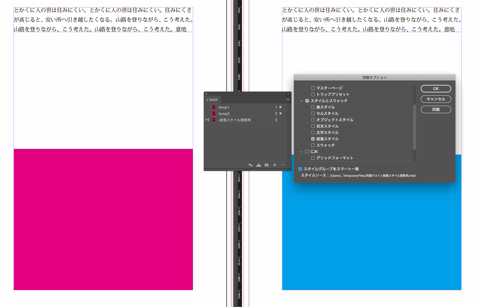

    例として、temp1・temp2というドキュメントの段落スタイル設定を同期したい、というケースを想定します。これらのドキュメントには同名の色違いのスウォッチがあるとします。
    左がtemp1。mycolorというスウォッチはM100になっています。
    右がtemp2。mycolorというスウォッチはC100になっています。
    テキストはどちらも同じ段落スタイルがあたっています。
    この段落スタイルを同期するにあたり、手順としては下記になります。
    1. 新規ドキュメントを作成する
    2. 同期させたいものだけを移植する(この例でいえば段落スタイル一つだけほしいので、そのテキストだけをドキュメントにコピペする)
    3. 用意した新規ドキュメントをブックに追加する
    4. 3のドキュメントをブックのソースファイルにする
    5. (念のため)同期オプションを「段落スタイル」のみオンにする
    6. ブックを同期

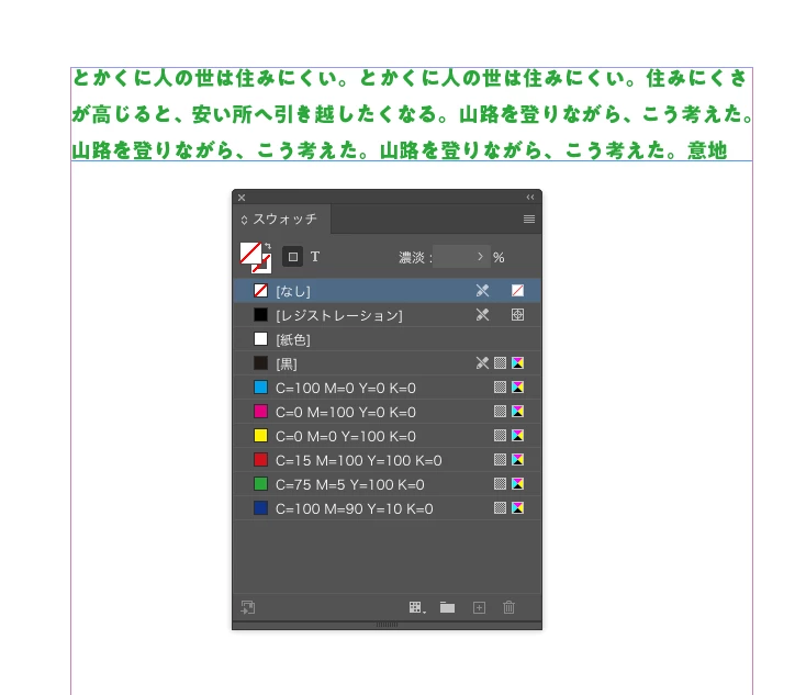

    3のドキュメントはこのようになっています。
    スウォッチはデフォルトのもののみです。
    ソースファイルに同名のスウォッチがないので、問題なく同期できるはずです。
