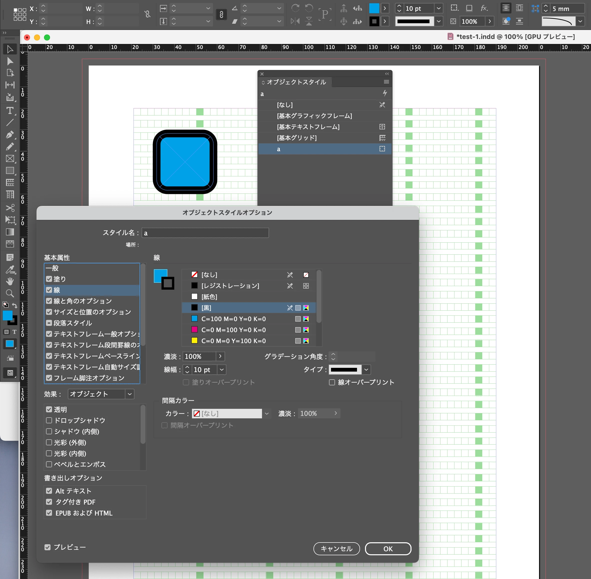

    再現手順を纏めました。
    【現象】
    他のドキュメントより同名オブジェクトスタイルの読み込みを実行し、スタイルを適用するとオーバーライドされた「サイズと位置のオプション」の設定が消去されてしまう
    【再現手順】
    【準備】

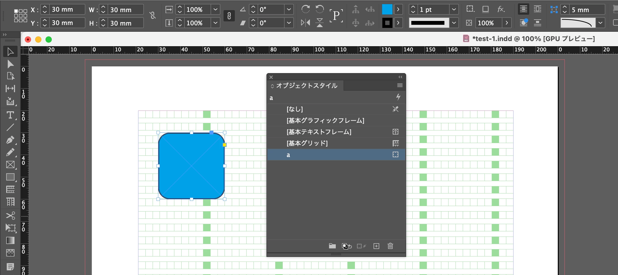

    1, 新規ドキュメントを作成し、次の内容のドキュメントスタイル「a」を作成。
    「塗り=C100」「線=K100,線幅=1pt」「線と角のオプション=角丸外5mm」
    「サイズと位置のオプション=高さと幅各30mm,XとY=各30mm」
    2, 長方形フレームツールにてオブジェクトを作成し、オブジェクトスタイル「a」を適用。
    3, ドキュメント保存。「test-1.indd」とする。
     4, 「test-1.indd」を複製し「test-2.indd」とする。
    【再現検証】
    5, 「test-1.indd」ドキュメントスタイル「a」の「線幅=10pt」へ修正し保存。

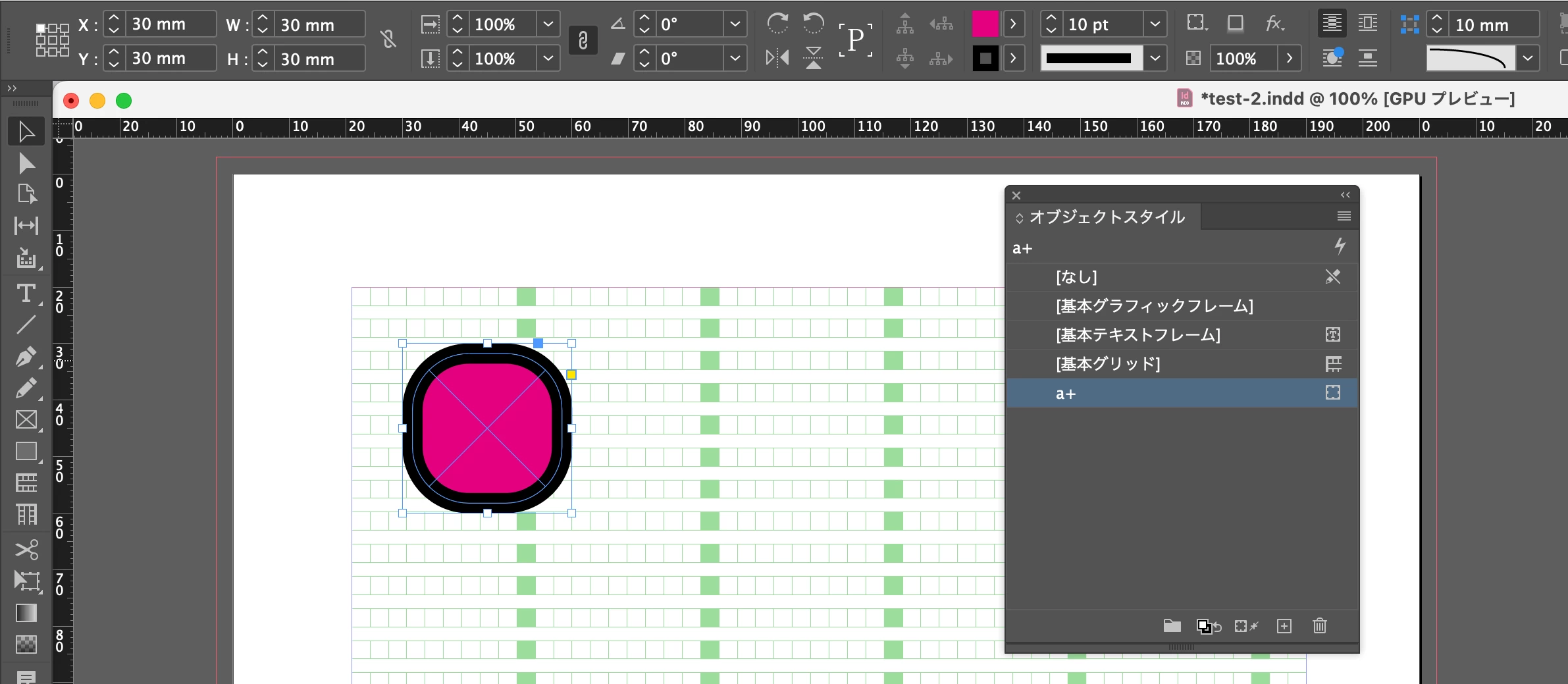

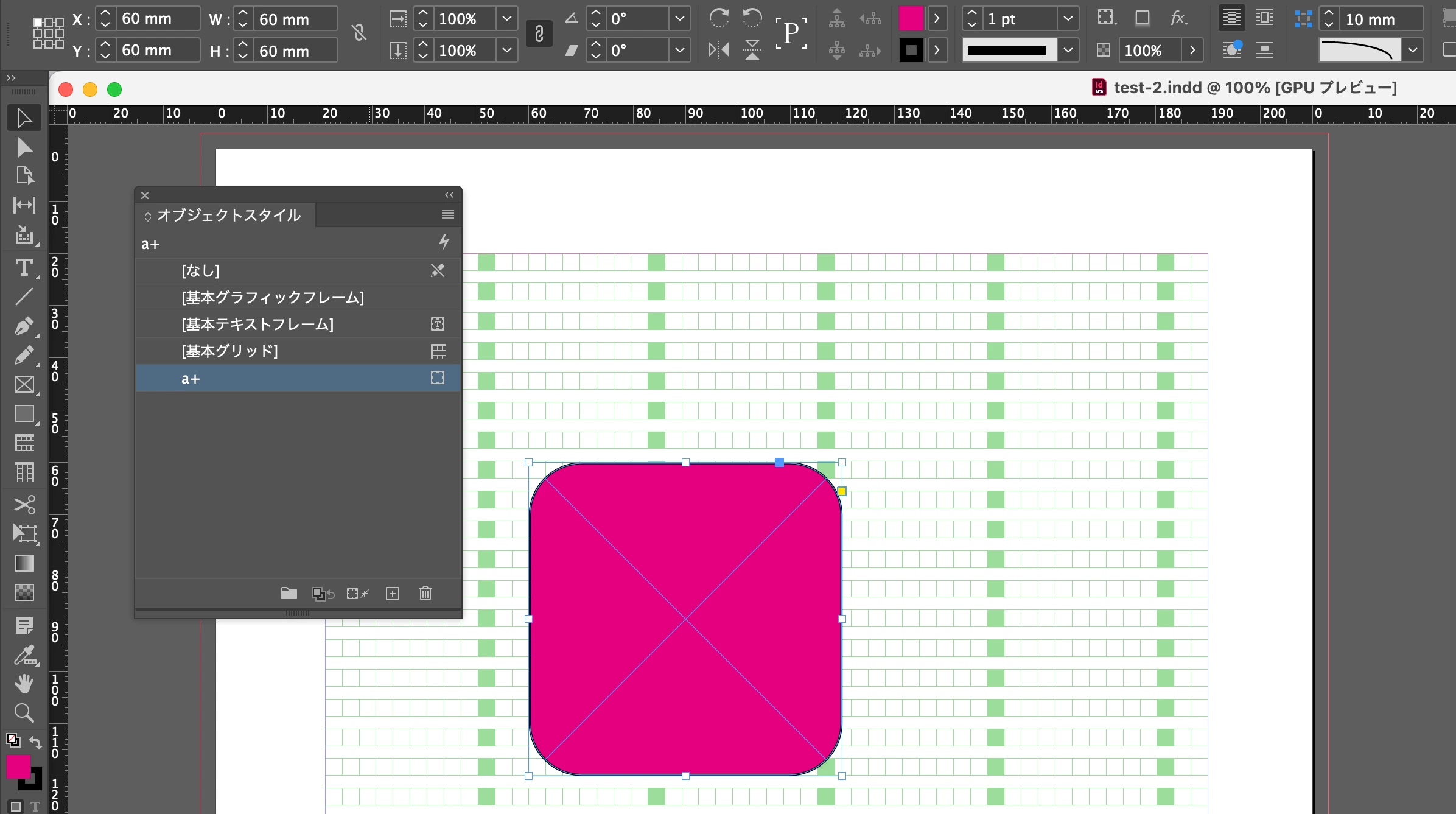

    6, 「test-2.indd」を開き、スタイル「a」が適用されたオブジェクトを個別に、「XY=各60mm」「WH=各60mm」「塗り=M100」へ変更。
    7, 「test-1.indd」のスタイル「a」を読み込む。
    8, 「線幅」は更新され10ptとなる。またオーバーライドした「塗り」「角丸」は保持される。しかし「サイズと位置のオプション」は維持されない。
    「test-1.indd」からの読み込みを使わず「test-2.indd」内で直接スタイル「a」の「線幅」を10ptとした場合「サイズと位置のオプション」のオーバーライドは維持される。
    以上の結果から、スタイル読み込み時の「サイズと位置のオプション」の挙動に問題が有ると考えられる。
    この問題はブックの同期機能でも同様に発生する。

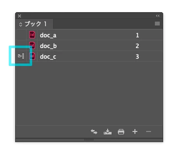

    ブックではソースドキュメントが明示されており、同期すると全てソースに統一されます。
    更新が新しい順ではありません。
    初校提出時以降に同期を行う場合は、どの項目を同期しているか、どのドキュメントがソースになっているかを確認しておかないと,意図しない変更が全ドキュメントにわたって行われます。

    >ブックの挙動を理解
    という見方をすれば、同期はソースドキュメント(アイコン脇をクリックで印がついたもの)が基準となる決まりがあります。
    ので、たとえそれ以外のドキュメント中のスタイルが更新ホヤホヤでも、ソースドキュメント中の古いスタイルが絶対基準となります。
