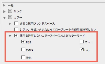

    プリフライト機能でRGBを検出できるので、設定すると良いでしょう。*デフォルトではOFFになっています。
