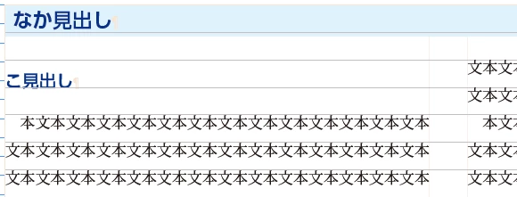

二段組の読み物を作成しています。
小見出しに本文二行取りの設定をしているのですが、小見出しの隣の段に本文が来ると、本文が突き出て見えるのが気になりました(画像1)。

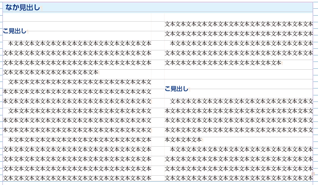

1行落ちたところから始まった方がきれいな気がするのですが(画像2)、

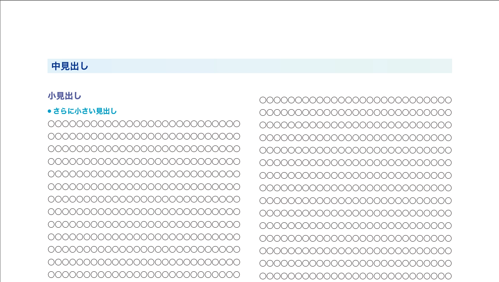

    ご丁寧にご対応いただき、ありがとうございます。
    いただいた設定内容を参考にスタイルを充て直していますが、
    中見出しの後、本文だけを1行落とす設定がまだうまくいっておらず(小見出しもさらに下がってしまう)
    現在いろいろと試行錯誤しているところです。
    おそらく、すべてのスタイルがグリッド揃え「なし」で作成されていることが原因かと思われます。
    すでに初稿提出してしまったページもあるため、影響範囲に注意しながら、段階的にスタイルの再設定を進めていきたいと思います。
    まだ調整途中ではございますが、取り急ぎ御礼申し上げます。
    アー
    まさしくそれです。
    最低限、本文だけでもグリッド揃え:仮装ボディの上 にしておけばいけると思うんですが。
    そうでないと、本文をきっちり1行落とすためには段落の後アキをきっちりグリッド1行ぶん入れないといけなくなるのです。
    そうなると小見出しも当然きっちり1行ぶん落ちてしまいます。
    なんにせよ、段落スタイルの設定を洗練させていくときは、以下を念頭におくとよいです。
    ・最初に必ず本文に手をつけて、本文を基準にする
    ・見出し類はテキストフレーム先頭に置いた場合と、ストーリー中腹に置いた場合の両方を確認する
    ・見出し類が複数行になるパターンが必要なら視野に入れておく(入れない人が多いです)

    基本的にはajabon grinsmithさんと同意見です。画像2の左右の段で本文のベースラインが揃っていないのは絶対ダメです。
    ですから画像2で、「小見出し」を右段の本文の頭(上からの位置)に揃うようにしたければ、左右の本文の位置を揃えるため、左段の「小見出し」と「さらに小さい見出し」の間を調整(今より広くする)しなければなりません。
    画像1の状態は、私は許容します。そうでないと、小見出し用の段落スタイルを、A.段組み部分の先頭にある場合とB.そうでない場合の2つ用意しなければならないからです。
    ただ、私自身は許容しても顧客が「いや」というケースもあるので、仕事に応じて使い分けています。

    Aug 6, 2025 5:57 AM UTC
    ご指摘ありがとうございます。
    ご指摘の通り、左右の段でベースラインが揃っていない状態は避けるべきと認識しております。
    当初投稿した画像はサンプル用に別ドキュメントへコピペして作成したもので、その際に本文の位置がズレてしまっていたようです。
    実データ上ではベースラインは揃えて作成しております。
    ajabon grinsmithさんの返信にあるスクリーンショットが現状になります。

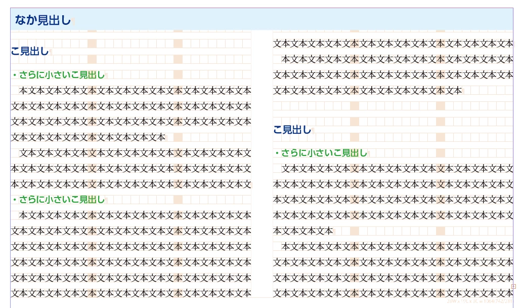

    Aug 6, 2025 5:10 AM UTC
    質問と関係のないところからで申し訳ないのですが、
    左右の段で本文のベースラインが揃っていないのが真っ先に目に飛び込んできてしまいます。
    ・フレームグリッドを利用する(留意点や不具合が多く、好まない方もけっこういますが自分は使っています)
    ・ベースライングリッドを整える
    のどちらかをした上で、本文ストーリーに使用する主要な段落スタイルはすべてグリッド揃えすることをおすすめします。
    画像をもとにてきとうに 手早くてきとうに組んでみましたが、こんなかんじでしょうか。
    小見出しは段抜きの予定なのでしょうか。
    右段の本文の先頭位置が気に入らないだけの理由であれば、別の手段がいいと思います。

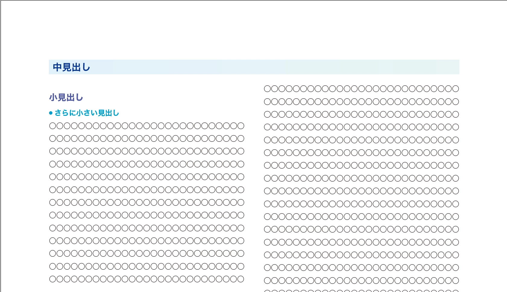

    Aug 6, 2025 6:11 AM UTC
    ( さらに小さい小見出しが見当たらなくなりましたが)ざっと、こうですね。
    右段の本文がつんのめって見えるのは、2行取りしている小見出しが本文2行分の天地センターより若干さがっているせいですね。
    正確に天地センターを出すとこのぐらいになります。これなら右段本文先頭行の悪目立ち感も緩和されます。
    それはそれで小見出しが意図して今の位置にあるのであればそれは尊重するべきなのです。
    「本文開始位置1行下ゲル」などの指示がきた場合の対応策、でしたね。

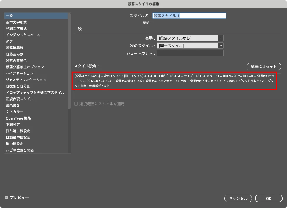

    いま現在、小見出しの段落属性はどんな感じですか?
    小見出しの段落スタイル設定を開いて、  ↓ 赤囲み領域のスクショを見せてもらうことはできますか?
