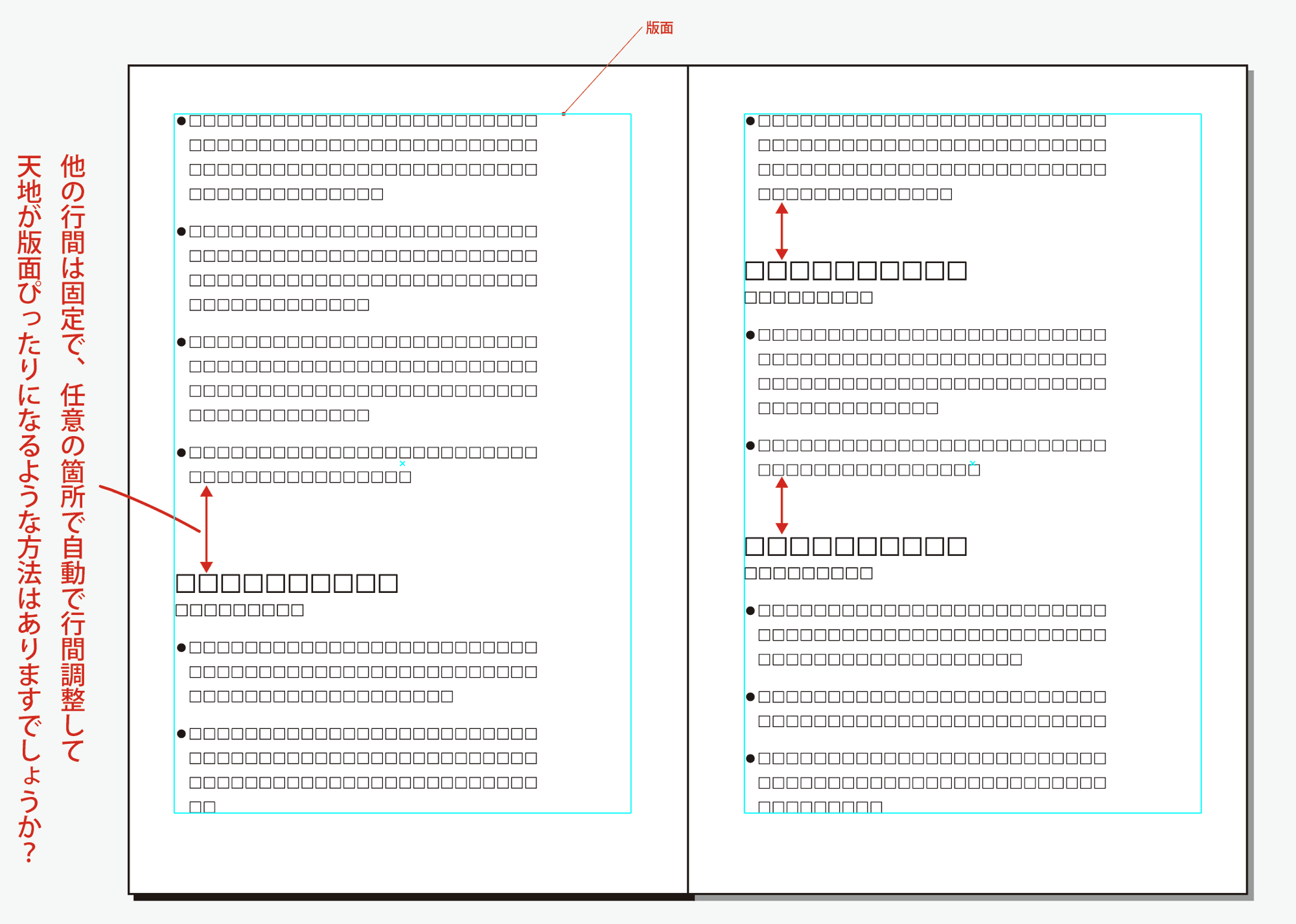

任意の行間のみ自動調整(それ以外の行間は固定)で、テキストボックスを上下両端揃えにするには?
テキストフレームで、行間を「上下両端揃え」にすると、全体で行間が広がりますが_
これを任意の行間だけの適用で「上下両端揃え」にするような事は出来ますでしょうか?
・現状、アナログ作業で行間を空けて調整しているのですが、自動的に出来る方法をご存じの方がおられましたら、ご教示いただけますと幸いです。
・字間ですと、「段落を両端揃え」にして、「フラッシュスペース」で字間を固定できますが、これの行間版…のようなイメージなのですが(サンプルも添付いたします)
どうぞよろしくお願いいたします。

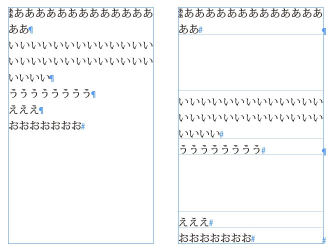

あけたいかたまりごとに表組みにして、
・線なし ・マージンなし ・表の前後のアキ 0mm
で天地を均等揃えにすれば外見上はいけてそうですね。修正がたいへんそうですが…
この要望、多くの方が内心思っている件だと思うのですが、いざ実装する側の気持ちで想像すると、
連結フレームでは要件が破綻するのでおそらく無理かと…

ありがとうございます。
確かに、仕込みに手間はかかりますが、手としては有効ですね。
一つのテクニックとして参考にさせていただきます!
