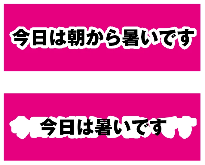

質問いたします。
【使用環境】MacOS10.12.5
【使用バージョン】InDesignCC(2017)
【トラブル】テキストに適用した効果を編集しても反映されず以前の効果が残ってしまうことがある
この例ではテキストに「効果」で「光彩(外側)」、紙色(白色)通常100%、太さ2mmスプレッド100%で白フチをつけています。
その後、テキストの一部(例では「朝から」)を削除すると、画像のように削除前のテキストに対する効果が残ってしまいます。
フチの太さを変えてもやはり同じように以前の効果が残っています。
一度ファイルを閉じて再度開くと効果は正しく適用されます。
この現象は効果の種類に限りません。また、効果の編集(フチの太さやドロップシャドウの微妙な調整など)も同様にきちんと反映されません。
このようになってしまうときはどうしてもなってしまい、全く問題ないときもあります。作業上非常に効率が悪くて困っています。
ダイアログ上でプレビューのオンオフをしても、ダメな時は全くプレビューに変化がありません。

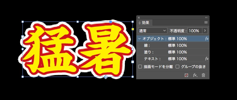

    yooko29Author
    July 21, 2017
    【追記】
    上記に加え、二重のフチにさらにドロップシャドウを設定するパターンも多々あり、そんなわけでまず最初にテキストへの適用をして、最後にオブジェクトへの適用…という順序でやっていました。
    二重のフチも、オブジェクトへの設定で
    1. 光彩(外側)でフチを設定
    2. ドロップシャドウの距離0、サイズを任意に調整
    で出来るので、当面これで作業しようと思います。これにドロップシャドウがプラスされなければ、なのですが。
    重ねてありがとうございました。
    akatsuki_obana
    July 21, 2017
    ご存じかもしれませんが、効果は設定をそのままに適用対象を変更できます。
    ですので、「オブジェクト」で2重フチを設定し(光彩(外側)→ドロップシャドウ)、ドロップシャドウが必要になったら「fx」アイコンをドラッグして「テキスト」に移動、「オブジェクト」のドロップシャドウでドロップシャドウを適用する、という方法もあります。
    「テキスト」に効果を適用した時点で今回の描画問題が発生しますので、根本的な問題解決にはなりませんが…

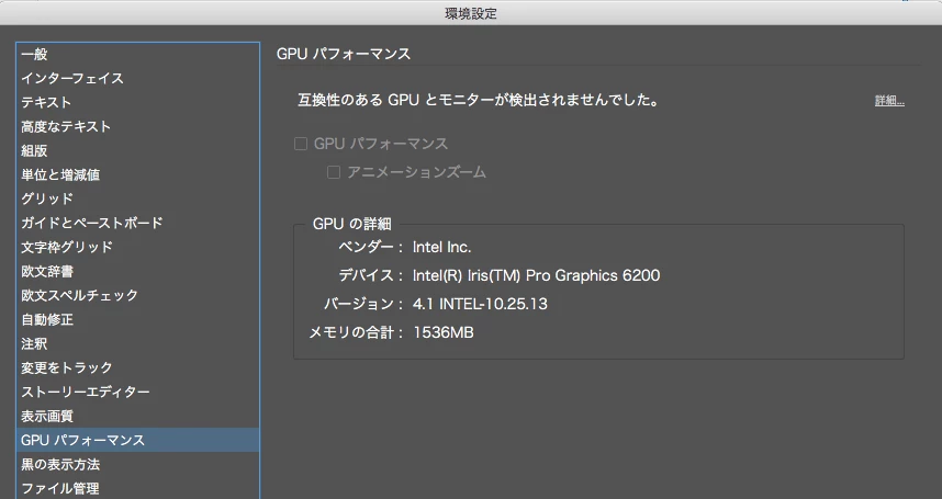

    assause
    July 11, 2017
    もしGPUパフォーマンスをONにしている場合、一度OFFにして試してみてください。
    Mac OSの場合はOS側のドライバーの出来かどうかわからないのですが、
    Illustratorの場合にGPUパフォーマンスがONであることによって逆にパフォーマンスが落ちるケースが過去に見受けられました。
    おそらくInDesignでも同様である可能性が考えられるところです。
    今更なんですが、Ai CC 2015になってから動作重くないですか?
    yooko29Author
    July 12, 2017
    コメントありがとうございます。
    Illustrator CCではGPUパフォーマンスのオンオフが出来るのですが(オフにしています)
    InDesignはなぜか「互換性のあるGPUとモニターが検出されませんでした」となり、チェックボックスもグレーアウトした状態です。
    なんとも悩ましいです。
    assause
    July 12, 2017
    本来、該当のGPUであれば設定自体はできるとは思います、が……
    検出自体できないとなると、もしかしたらですが、まだ不具合を抱えているのかもしれません。
    何かというと、macOS 10.12.4ではIntel HD Graphicsのドライバー不具合によって
    InDesign自体がクラッシュするという問題があったためです。
    10.12.5では解消したとなっていますが、果たして根本的に解消したのかは個人的には疑問におもっています。
    Apple、macOS Sierra 10.12.5でAdobe InDesignがクラッシュしMacがフリーズしてしまう不具合を修正。 | AAPL Ch.
    場合によってはAppleのサポートに対して打診してみてもいいかもしれません。
    あわせてですが、念のためとして、InDesign側の環境設定も一度リセットしてみてください。
    おかしいなと思ったら(Mac OS 版 InDesign CC)
