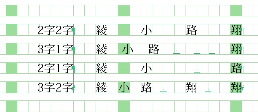

    chonp
    chonpAuthor
    Mar 11, 2024 4:29 AM UTC
    申し訳ありません
    説明が足りませんでした
    7字取りの両端揃えという意味です。
    揃え幅は7字ベタ詰めより大きいです
    図の一番上のようにスペースを加え7字にしても「路」の位置がずれてしまいます
    2字1字でスペース1字の場合はズレはないようです
    2字2字はスペース不要
    3字2字もスペースが連続しないので問題ないようです
    3字1字の場合スペース3個続くのでズレてしまいます
    スペースが2個以上連続した場合、両端揃えでズレてしまうようです
    chonp
    chonpAuthor
    Mar 11, 2024 4:45 AM UTC
    スペースが連続しなければ良いようなので
    正規表現で■の塗りを無しにして
    「スペース■スペース」とかで対処するほか無いでしょうか?

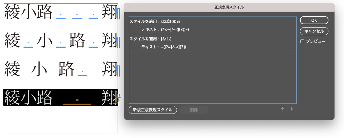

    Mar 11, 2024 3:32 AM UTC
    これ、どうでしょうか?
    https://study-room.info/id/studyroom/id1/study16.html
