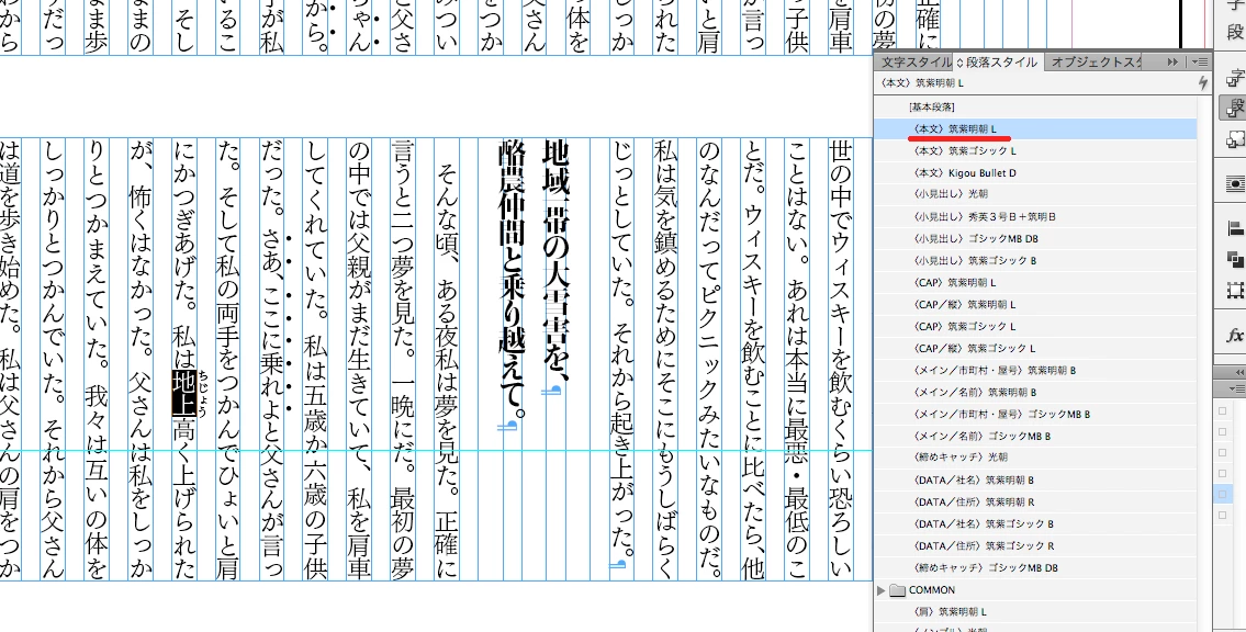

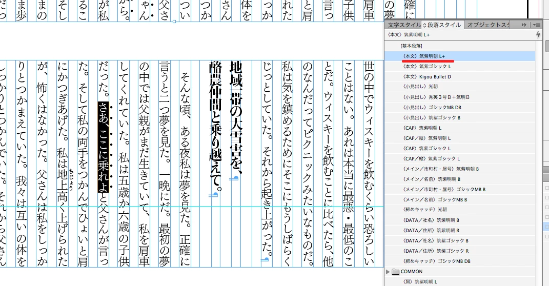

文章内に「ルビ」や「圏点」を振る必要が出てきた場合、
↓↓↓「ルビ」だと、オーバーライドになりませんが、、、
↓↓↓「圏点」だと、オーバーライドの表示が出てきてしまう、、、
(そして、圏点箇所のオーバーライドを消去すると、圏点も消えます)
圏点に気をつけて、
オーバーライドを消去すればよい話ではありますが、
ルビはよくて、圏点がだめなのはどうしてなのだ………と、
疑問点があるまま作り続けるのが、なんだか少し気持ち悪い……ということで、
どなたかお時間のあるときに、ご教授いただけると、
スッキリできてとてもうれしいです。
Mac OS X 10.8.5
InDesign CS6    を使用しております。
よろしくお願いいたします。
    monokano
    monokanoCorrect answer
    May 30, 2017 9:51 AM UTC
    ★ルビの場合
    段落設定には「ルビのON/OFF」がありません。ルビテキストがあれば表示されるので、常にONの状態といえます。
    スクリーンショットでの「ルビがない文字」と「ルビがある文字」の違いは、ルビテキストの有無だけです。
    ルビテキストの有無は段落設定とは関係ありません。段落設定から見れば「同じ設定の文字」になります。
    したがって「+印」は付きません。
    ★圏点の場合
    段落設定には「圏点のON/OFF」があります。圏点を表示するかどうかは、この設定で決まります。
    スクリーンショットでの「圏点がない文字」と「圏点がある文字」の違いは、圏点表示のON/OFFにあります。
    圏点表示のON/OFFは段落設定にあるので、段落設定から見れば「異なる設定の文字」になります。
    したがって「+印」が付きます。
    これでどうでしょう~

    ルビ/圏点のオーバーライド表示の有無について、
    お二人のご教授により、大変理解できました。
    ◎monokanoさんの、
    したがって「+印」が付きます。
    というご説明で、表示されるか否かの理由が理解でき、
