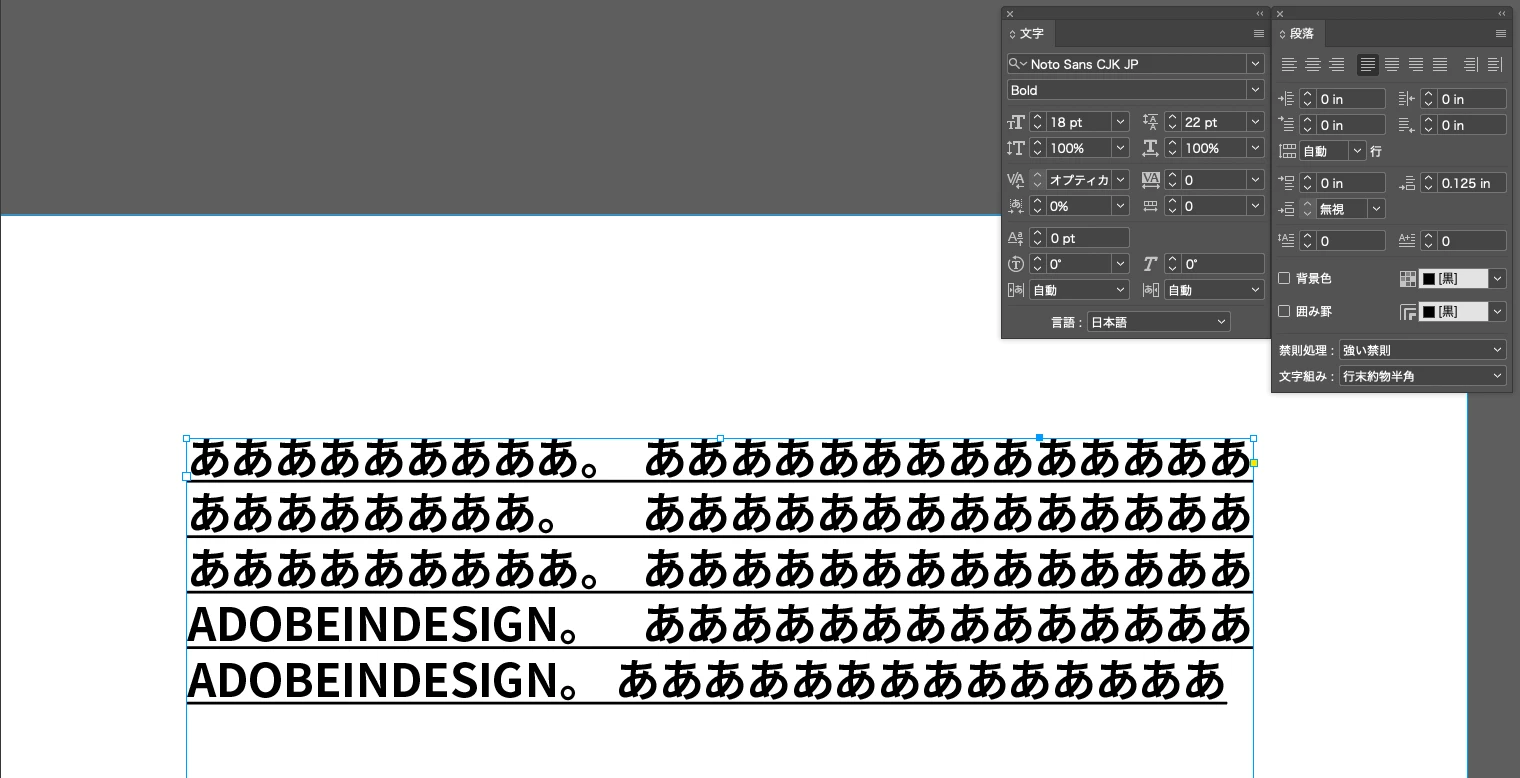

件名にあります通り、複数行の文字組みを均等配置にすると、スペースの幅に大幅なバラツキが出てくる現象に困っています。
画像を添付いたしますが、句点の後にスペースを一文字文置いております。
しかしながら、文字数の違いや欧文が入り込むと、スペースの幅にバラツキが出ます。
基本的なことかもしれませんが、どうすれば良いのか全くわからず、ご教示いただけますでしょうか?
また、情報不足な点などもあるかと思います。
何か必要な情報がありましたら教えてください。

    InDesign自体の特徴や癖はありますが、今回の場合、どちらかというと「日本語組版の基礎」が必要ではないか、という気がします。
    そうなると、それに対するとりかかりが必要になってきますので、書籍などに情報を求められるといいと思います。
    ある程度機械的な内容ではありますが、日本エディタースクール出版から刊行されている「文字の組方ルールブック」の縦組み編と横組み編があり、それぞれ廉価でもあるので、一度読まれることをおすすめします。
    ちなみに通常、日本語組版では句読点の後にスペースは入れませんし、ベタ組みの場合は文字サイズの整数倍での組版処理になります。
    その場合、InDesignで最適なのは、フレームグリッド機能を用いての作業になります。
    見る限りは現状で使われてるのはテキストフレームのようなので、日本語を主体とした組版にはあまり適さない、ということになってきます。
    もちろん作成するものにもよるので、テキストフレームが絶対に駄目、というわけではないですが、それを利用して組版する場合、多くの場合は計算式でサイズを求めることになりますので、アプリケーション以前の、日本語組版としての基礎知識が欠かせないことになってきます。

    段落パネルメニューで、「日本語段落コンポーザー」か「日本語単数行コンポーザー」のどちらかにチェックが入っていますか?
    なんか欧文コンポーザーっぽいような…

    スペース幅がバラバラになるのは、行の中に半角英数字や句読点、またある一定の文字の組み合わせなど、全角幅ではないイレギュラーな幅を持つ処理が行われるとき、その調整がスペース(およびその他のさまざまな間隔)でおこなわれるためです。実際にはほかにも調整されているところがあるはずですが、スペースが一番目立つので気になるのだとおもいます。
    まず最初に、詰め組でないベタ組で文字を組むのが長文の文字組では基本であること、ベタ組みで文字を組むとはどういうことなのかをよく勉強されると良いと思います。
    スペース及びその他の間隔でどのように調整を行なっていくかは、「文字組みアキ量設定」で設定できますが、ちょっと複雑ですのでここだけで説明するのは難しいです。

    InDesignにはじめから入っている文字組みアキ量はスペースがあるとそこでアキを調節しようと画像のような組み上がりになります。いくつかお伺いしたいのですが、
    • 組み上がりはどのようなイメージですか? 完成図をいただけるとそれに沿った解答ができるかと思います
      • 一般的に欧文は文字間ではアキ量を調整せず、単語間で行います(例えば文字同士のアキが調整されて I n D e s i g n みたいにならないようにする)が、それでOKですか?
      • 最終行は左寄せでいいのですよね?
    • 制御文字表示した上でキャプチャをいただけますか?(スペースの種類によって気をつけるポイントが異なるため)
