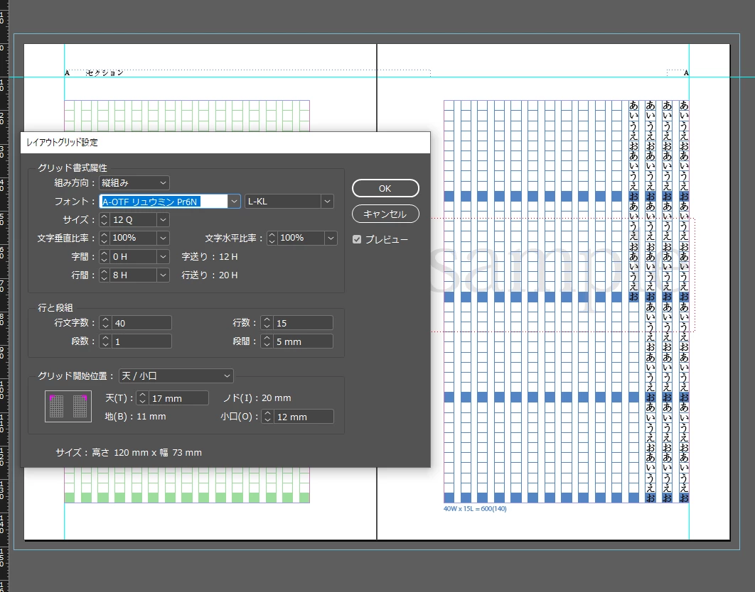

InDesignで小説を書いています。
当初、レイアウトグリッド設定で天を17mmに設定し、それに合わせてフレームグリッドを作成し、本文を記載していました。
しかし、後になって天を10mmに変更したいと思って設定を変えたのですが、レイアウトグリッドのみ変更されてフレームグリッドは元の位置のままです。
1ページだけなら手作業で簡単に移動できるのですが、小説のため数百ページ分あり、手作業ではかなり大変です。
そこで、このフレームグリッドをレイアウトグリッドに合わせて一括で移動できるような手段はありませんでしょうか?
InDesignの知識が乏しく、困っております。
皆様の知恵をお貸しいただきたくて質問いたしました。
どうぞよろしくお願いいたします。

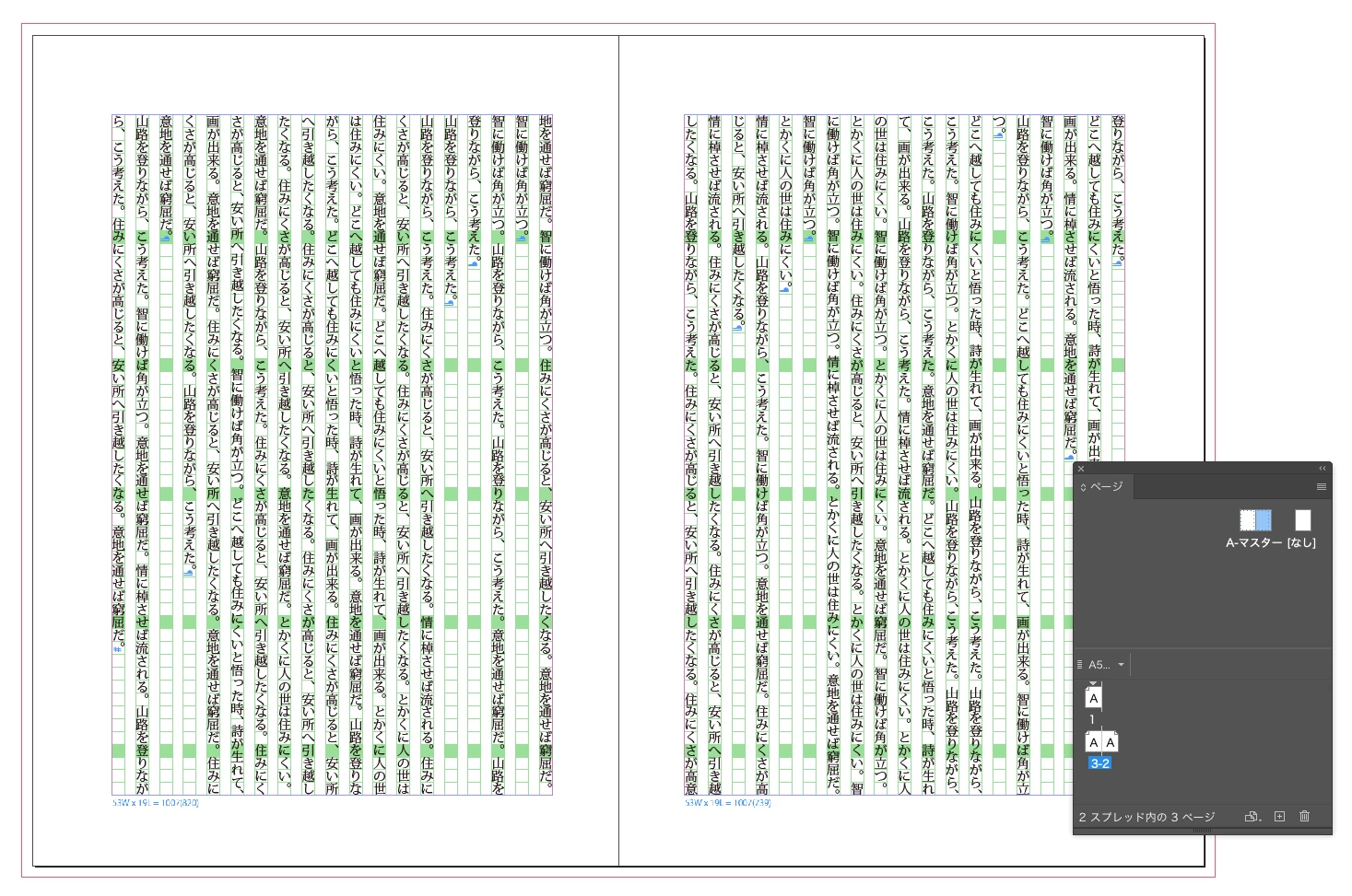

    Oct 25, 2022 1:33 AM UTC
    YOSHIDA21548677mm9nさん
    プライマリテキストフレームはお使いでしょうか?
    要するに、マスターページ(親ページ)にテキストフレームを置いた状態から、ドキュメントのページにテキストを流し込んでいますか?
    そうすれば、マスター(親)を修正するだけで全部のページに修正を反映させることができます。

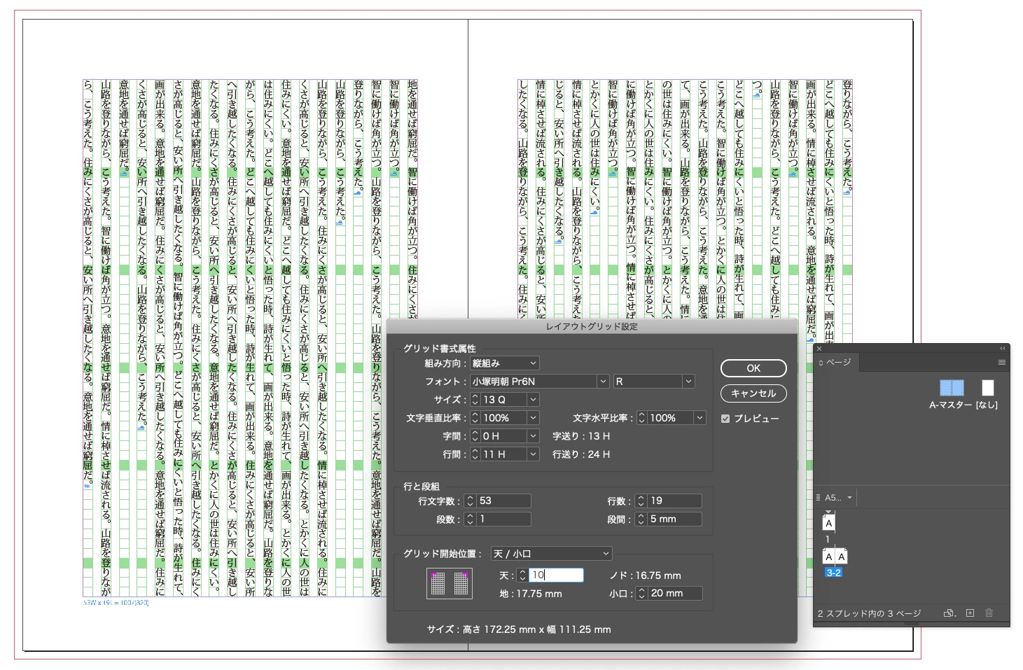

    まずは下図のように、マスター(親)にテキストフレームを置いて、ドキュメントのページにテキストを流します(図はp.2-3の見開きが見えています)。
    ここでレイアウトグリッド設定の天を20→10mmに変更します。

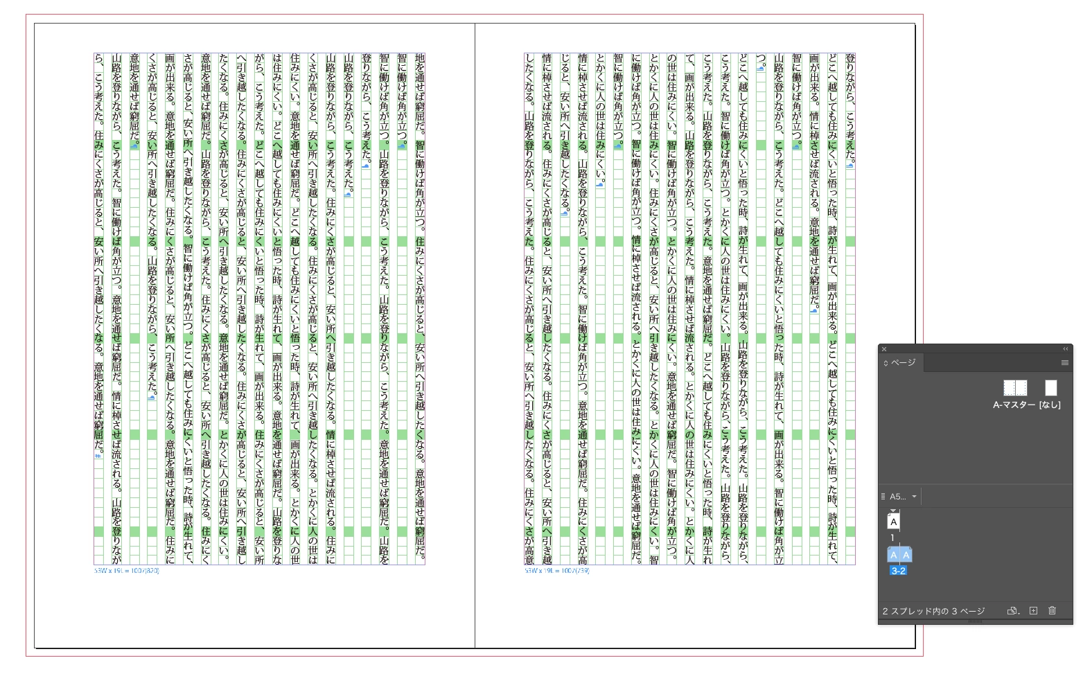

    こんな感じになりますね。

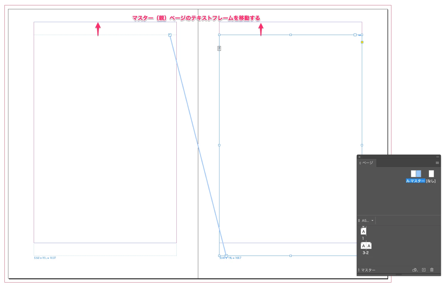

    そうしたら、マスター(親)ページのテキストフレームの位置を調整します(分かりやすいようにレイアウトグリッドを非表示にしてテキスト連結を表示させています)。

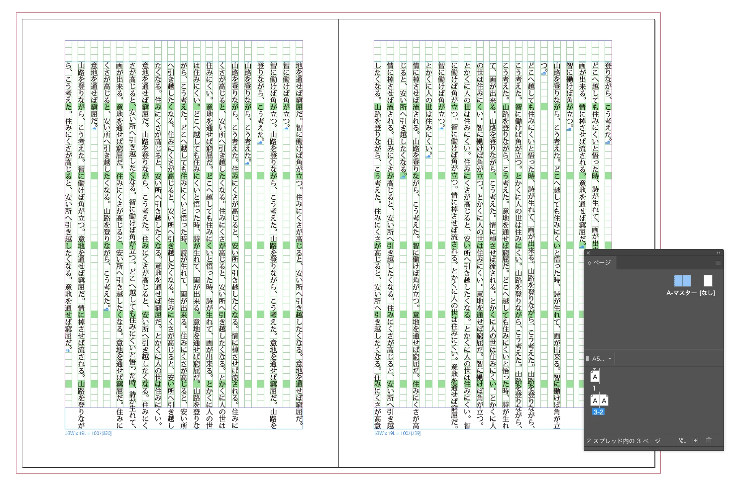

    するとこのように、全てのページのテキストフレームが移動します。

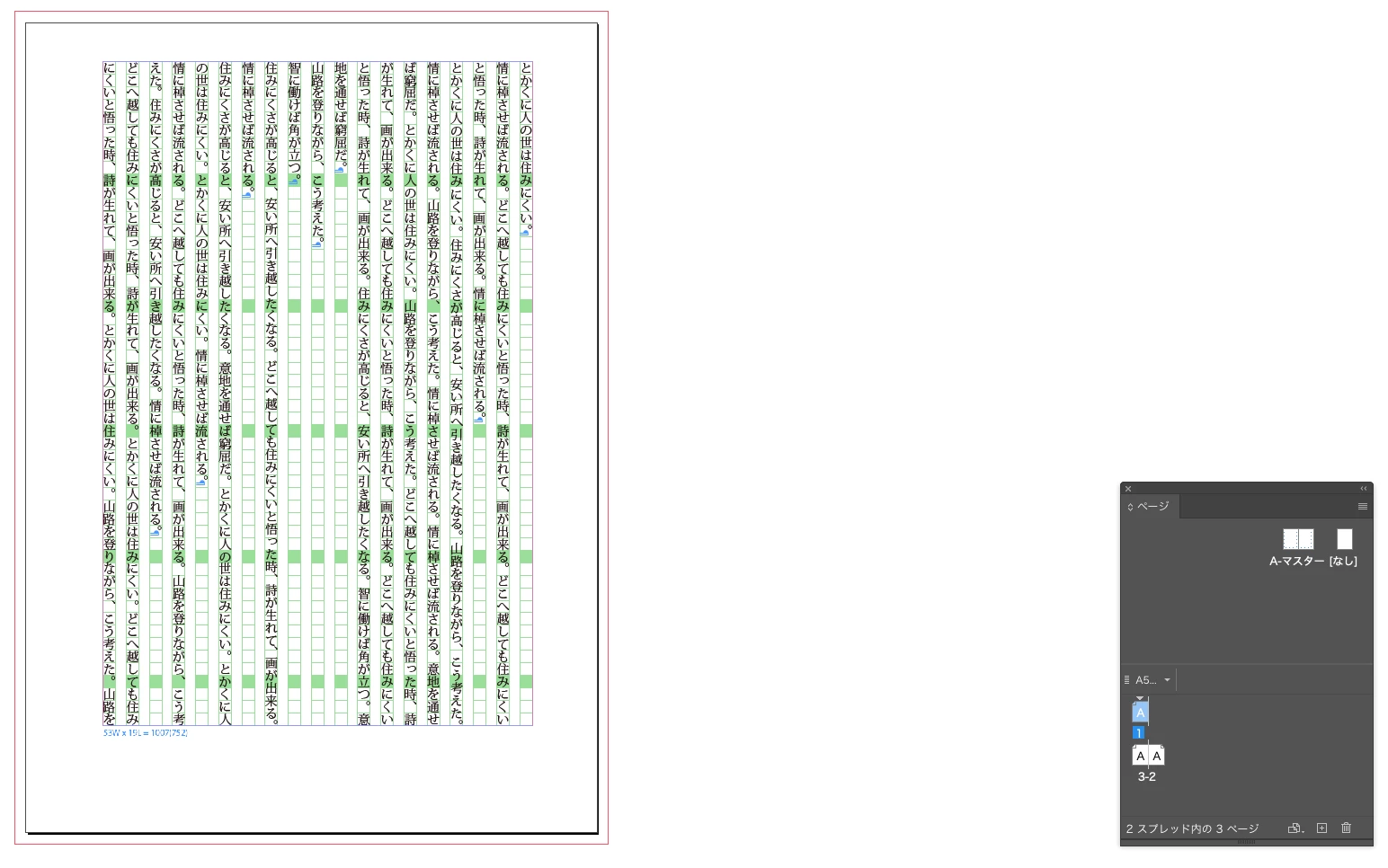

    ちなみに、見えていないp.1もこんな感じになっています。
