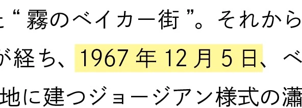

MacOS 10.15.7でIndesign 2021を使用しています

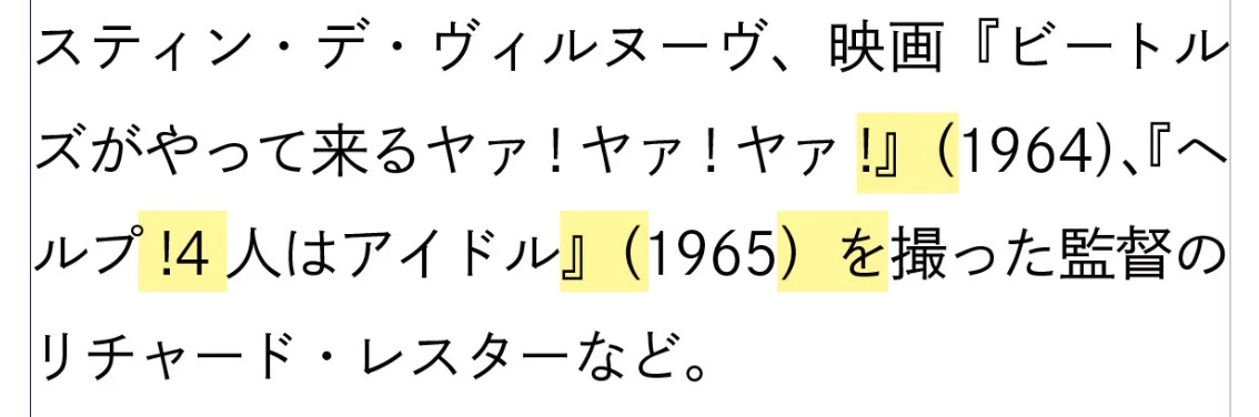

写真の黄色で示した箇所を自然な文字詰に見せるには何をしたら良いでしょうか。
気になるのは数字の前後、かっこ類のバラバラな詰め、
半角!とその直後の数字との詰まりすぎ などです。
カタカナと欧文が多く含まれる文章のため、フレームグリッドにすると欧文の泣き別れなどで見た目が悪くなるのを緩和するためテキストフレームを選んでいます。

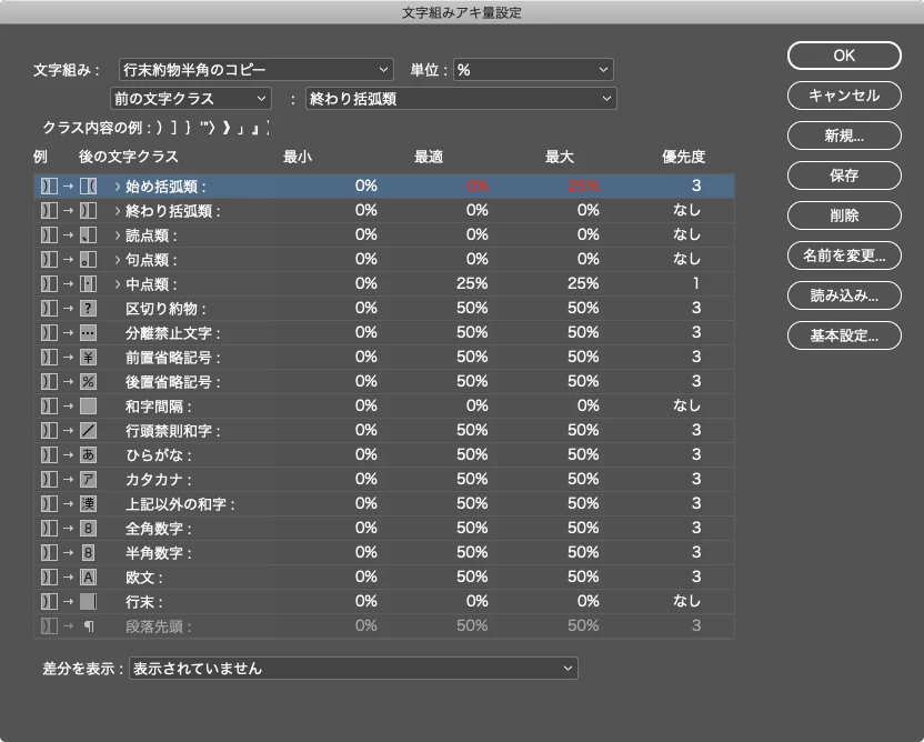

    ・数字の前後が気になるということですが、多分現在はデフォルトで使われる「文字組みアキ量設定」の「行末約物半角」が使われていると思います。これだと半角英数と和文全角の間が、基本的には四分アキ(25%アキ)に設定されます。それがアキすぎと思われるのであれば、文字組みアキ量設定をもっと少ない値に設定し直すことになりますが、正解が存在するわけではないので、Gogokumasanさんが「これでいい」と思う値を探っていくことになります。

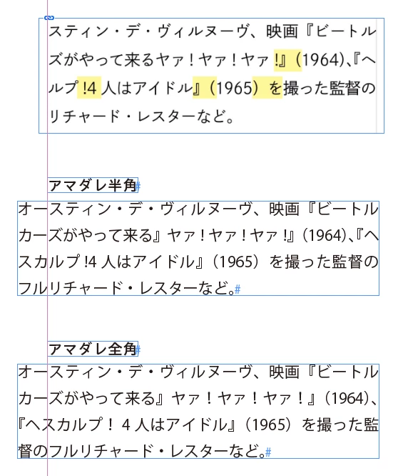

    ・半角アマダレとその直後の数字が詰まりすぎて見える、ということですが、半角アマダレと直後の半角数字は両方とも半角ですから、字間アキは自動では設定されません。半角アマダレのあとに自動でアキを設けたい、ということなら、他の方がおっしゃっているように「スペースを挿入する」「文字のあとにアキを挿入する文字スタイルを作っておいて、正規表現スタイルで自動的に適用する」などのアプローチが考えられますが、どのくらいのアキが設けられるとよいかを判断するのはGogokumasanさんの感覚次第であって、たったひとつの「正解」はありません。

    文字組みアキ量設定をカスタマイズします。
    >かっこ類のバラバラな詰め
    ベタ組みならそれが自然です。
    ツメ組みなら文字組みアキ量設定をカスタマイズします。

    文字組みアキ量設定のカスタマイズ
    めちゃくちゃ難しいです。
    ある程度カスタマイズされたこちらを使ってみてください。
    おぢんの文字組みアキ量設定
    こちらを使うときは、段落パネルメニュー「禁則調整方式 > 調整量を優先」をONにするのがコツです。

    「1967年12月5日」のほうは、とくにおかしいと感じません。
    和欧間四分アキですね。本文組としてはきわめてまっとうです。
    ただ、上の行の “ ” がいただけません。全角モノを使いましょう。
    もうひとつのほう、
    まず和文中の「!」は全角モノに統一しましょう。
    それで大部分まともになります。
    「 』( 」のアキについては、
    ・文字組み設定を見直す
    プリセットからのカスタマイズはDTP作業には本来必須だと思いますが、
    自分で作り込むとけっこう沼です。
    ただ、完成したらお宝です。
    現実的なところでは、誰かが作ってくれたきれいな文字組み設定をいただいて使わせてもらうなどでも。

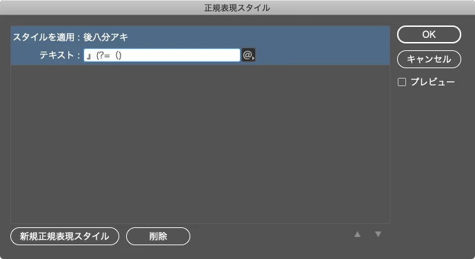

    ・正規表現スタイルで詰める
    「(」の前の「』」に、後アキ八分にした文字スタイルを適用する、という内容です。
    こちらのほうがぐんとお手軽ですが、行末でも八分アキになってしまうのでだめです(ならなんで紹介したの、という話はおいといて…)

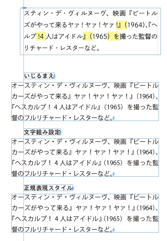

    並べるとこんなかんじです。
    これで大正解ではないですし、異論もいろいろ言われそうですが、
    必要な要素や設定をこの場でいっぺんに全部覚えるのは無茶だと思ってください。
    本とか買って、ひとつずつ覚えましょう。
