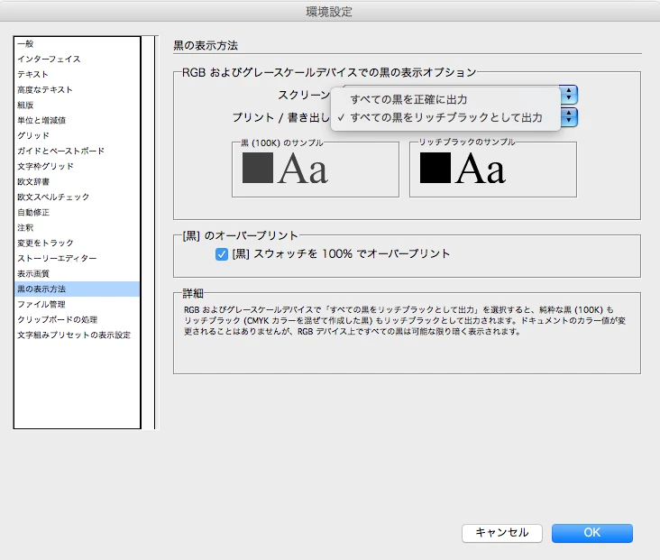

    ajabon grinsmith
    February 7, 2019
    憶測ですみませんが、
    環境設定 > 黒の表示方法 > プリント/ 書き出し
    は関係ないでしょうか?
    February 12, 2019
    やってみましたが、変化ありませんでした。
