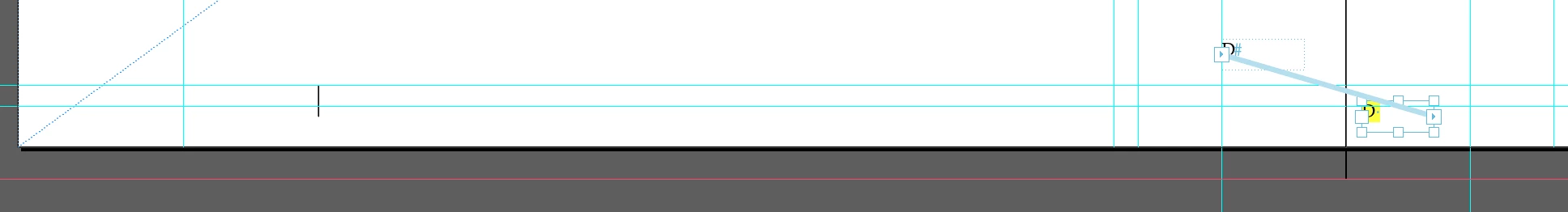

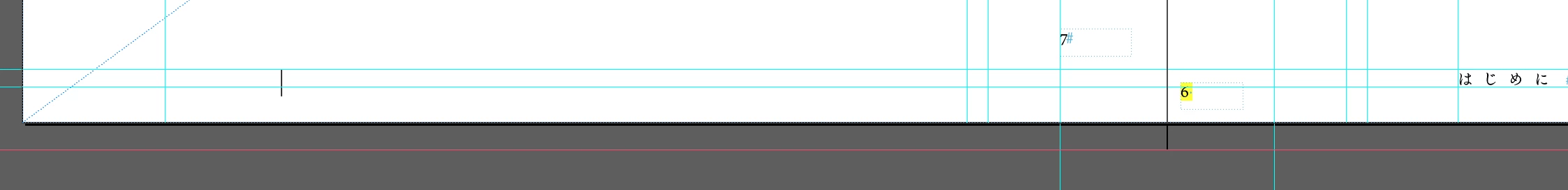

見開きの書籍で片ページノンブル設定(デザイナーさん作成)なのですが、ネットのやり方を真似してみても、出来ません。
6ページと7ページの見開きで、7ページに2つのノンブルを表示させたいのですが「7」が二つ並んでしまいます。
どなたか解決法ご存知ではないでしょうか?
YUJICorrect answer
Jan 15, 2019 7:58 AM UTC

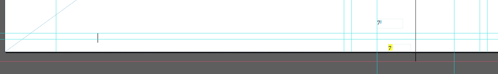

ひつこく何度もすみません!
連結の場所を変えたら左右のページに置いていた時は正しく表示されるようになりました。
が、片ページに寄せるとまだ同じノンブルが表示されてしまいます。
黄色いマーカーがつくのはアラートなのでしょうか?
これを片ページに寄せると、同じノンブルになってしまいます。
まだ何か間違えているのでしょうか????

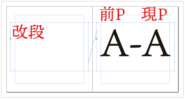

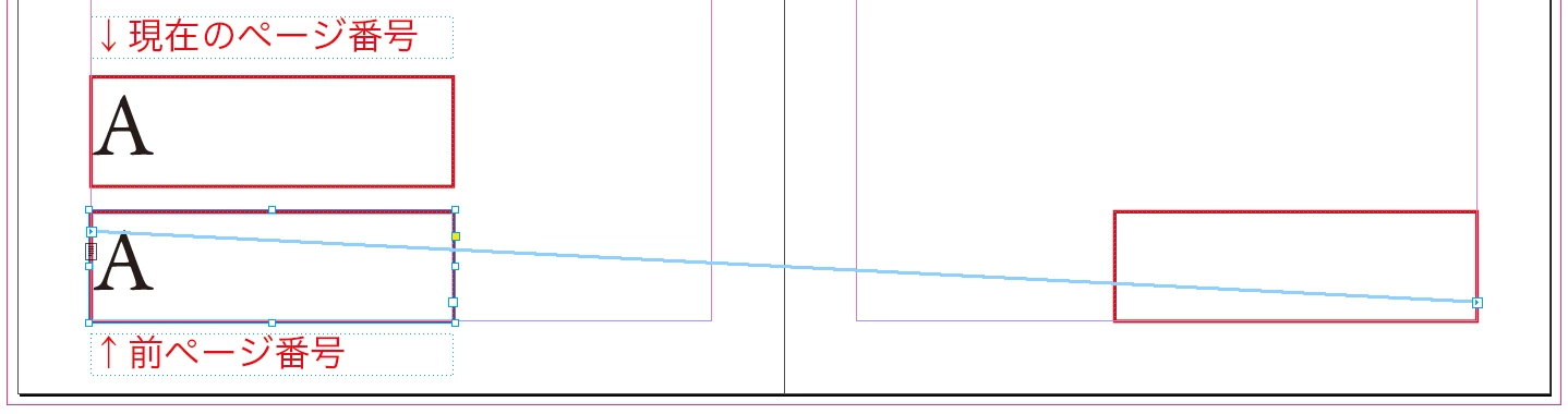

何をやりたいかが、ようやく理解できました。
まず、左右のテキストフレームを片ページに寄せてしまうと、そもそも前ページ番号を使う意味がなくなってしまう(同じノンブルになる)ので、やってはいけません。

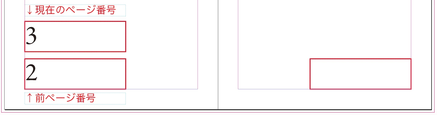

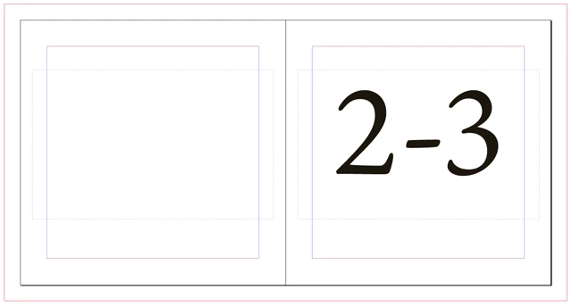

やりたいことを実現するには、マスターページ上のテキストフレームを図のようにします。
#見やすくするために、テキストフレームに赤い枠を付けています。
すると、実際のノンブルは以下のように表示されます。

Jan 15, 2019 6:30 AM UTC
まず、確認ですが、テキストフレームはマスターページ上に作ってますよね?
ノンブル(ページ番号)ですので、マスターページ上に作成するのが大原則です。
次に、左右のマスターページ上に作成するテキストフレームですが、
連結するのはもちろんですが、(縦書きなので)右ページのテキストフレームの後ろに左ページのテキストフレームを連結します。
#文字ボックスではなく、テキストフレームという名称です。
黒猫50さんのケースだと、多分、連結が逆になっていると思います。
入力は[前ページ番号]-[現在のページ番号]の順番になるはずです。
#ちなみに今回のようなケースだと、最初(右ページ)のテキストフレームには、改行を入れたり、フレームサイズを縮めたりするなどしてテキストが流れないようにして、後(左ページ)のテキストフレームに[前ページ番号]-[現在のページ番号]と入力された状態にします。

Jan 14, 2019 8:27 AM UTC
> 見開きページ、それぞれに文字ボックスを配置しているときは良いのですが、文字ボックスを1つのページに寄せると、同じ数字が表示されてしまいます。
それが正しい動作です。
そもそも、なぜテキストフレームを片方のページに寄せるんですか?
片ページに寄せれば、同じノンブルが表示されるのが、当たり前の動作です。
参考のページのように、マスターページ上に連結したテキストフレームを見開きページそれぞれに作成すれば良いですよ。
