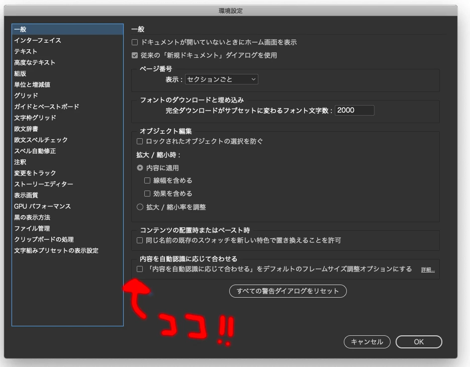

返信ありがとうございます。フレーム調整オプションを消去しても解決せず、環境設定のこの部分にチェックが入っていたので、コレをハズしたところ、きちんとズレずに配置されました。ありがとうございました。

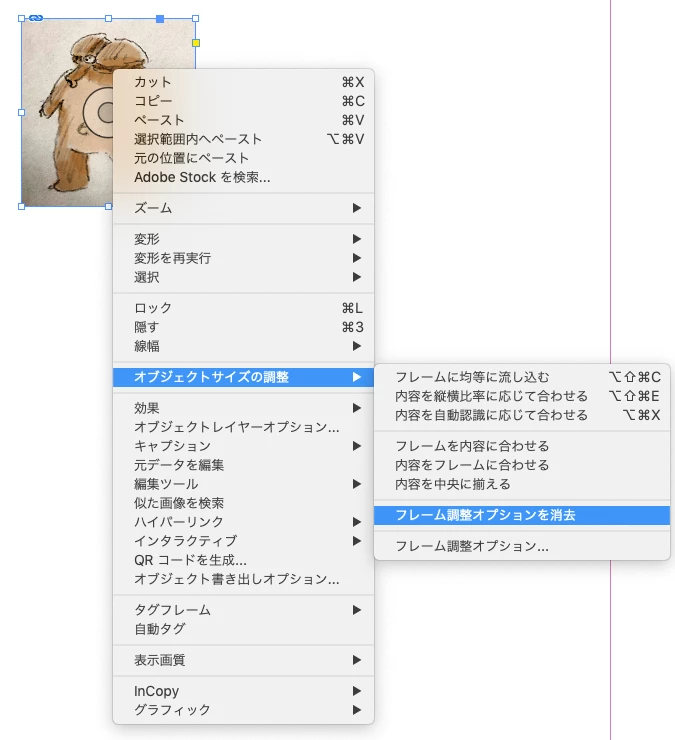

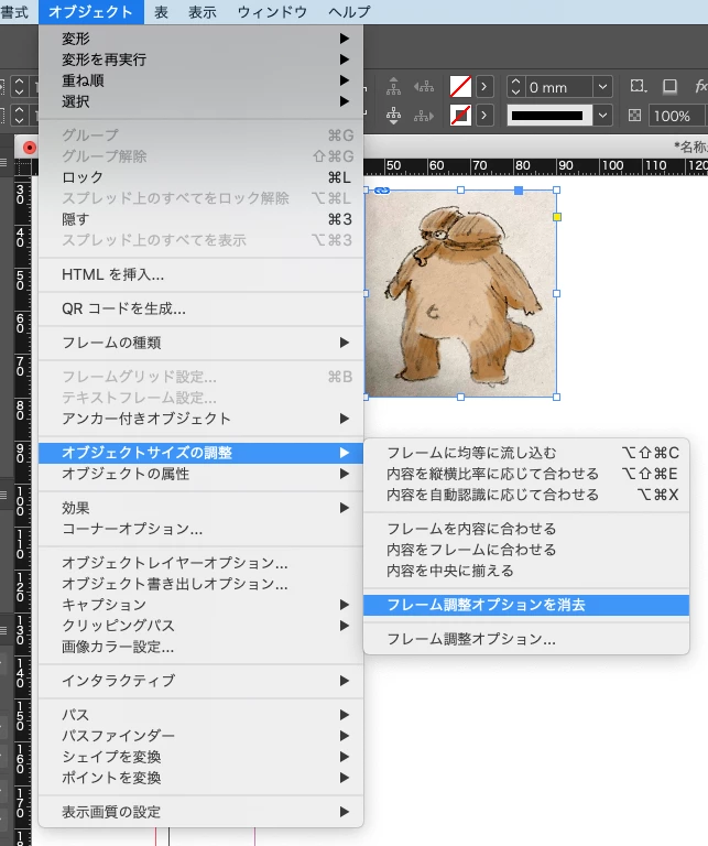

とくに16.1で止めておく事情がないようでしたら、最新の16.4.2にアップデートすることを強くおすすめします。いろいろバグ直ってます。
質問の件、まずフレーム調整オプションを確認してみてください。
そこで何か設定が入っている場合は背面と同じ条件でペーストできない原因となります。
また、オブジェクトメニューまたは右クリックから辿ってって「フレーム調整オプションを消去」もペースト前に試してみてください。
