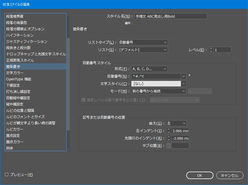

    1. 本文中で自動番号を設定している段落スタイルの、自動番号の設定画面

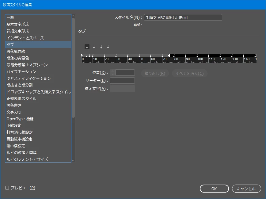

    2. 目次で使用している段落スタイルのタブの設定がわかるもの(設定しているタブの数だけ必要です)

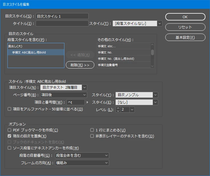

    3. 目次パネルで、該当の段落スタイルを選択した状態での画面(詳細設定)

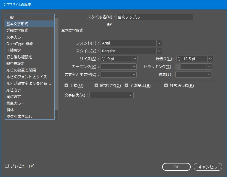

    ・目次のノンブルに使用

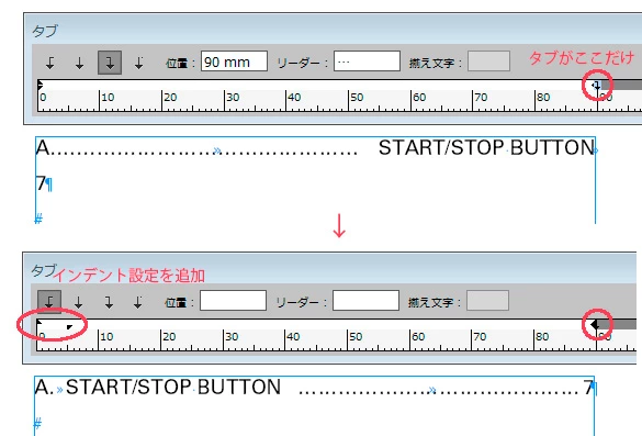

    Jun 26, 2018 8:04 AM UTC
    生成した目次にインデント設定をしてないのではないでしょうか?(もしくはタブをもうひとつ増やす)
