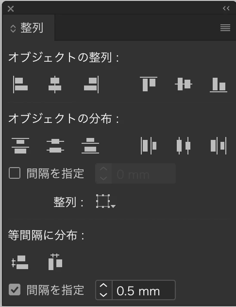

ただ、機能はするのですが、
パネルにて設定した「間隔を指定」の単位が反映されません。
この場合0.5mmの等間隔で整列されるはずですが、
この数値は無視され、均等分布されるだけです。

そこはIllustratorと同じく、キーオブジェクト(位置を固定するオブジェクト)を指定する必要があります。キーオブジェクトがなければ均等分布されます。
キーオブジェクトの指定方法は、これもIllustratorと同じく、複数オブジェクトを選択した状態で「キーオブジェクトにしたいオブジェクトをマウスクリック」です。
ショートカットではなく操作方法の問題です。
追記:
キーオブジェクトがない場合は[間隔を指定]のチェックボックスがグレーアウトします。スクリーンショットではグレーアウトしているので、キーオブジェクトの指定をしていないのだろうと推測しました。

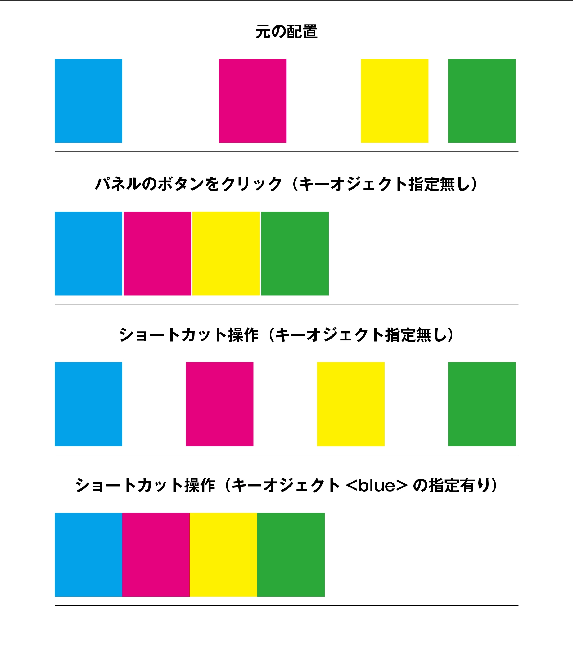

ですが、分布させたいオブジェクトを全部選択した状態なら、
キーオブジェクトを指定しなくても、
最左または最上にあるオブジェクトを基準に均等分布されます。
今までは「整列パネル」のボタンを押して(キーオブジェクト指定無し)均等分布を行ってきましたので、
単にそれをショートカット化したいと思っておりました。
試しに、キーオブジェクト指定でショートカットを試してみましたが、
やはりうまく動作しません。
この状態で、
このような感じです。
キーオブジェクト指定でショートカットを押すと、
間隔が0mmになってしまいました。

確認したところ、ITAYAHIROTOMOさんの仰る通りでした。ごめんなさい!
私の手元で確認できるCS4~CC 2019のすべてが同じでした。
おそらく最初のバージョンから今にいたるまでまったく同じ仕様なのでしょう。
「パネルのボタンをクリック」「キーボードショトーカット設定」の両者を同じ挙動にする機能リクエストを、
Adobe本家フィードバックへ投稿してみてはいかがでしょうか。
