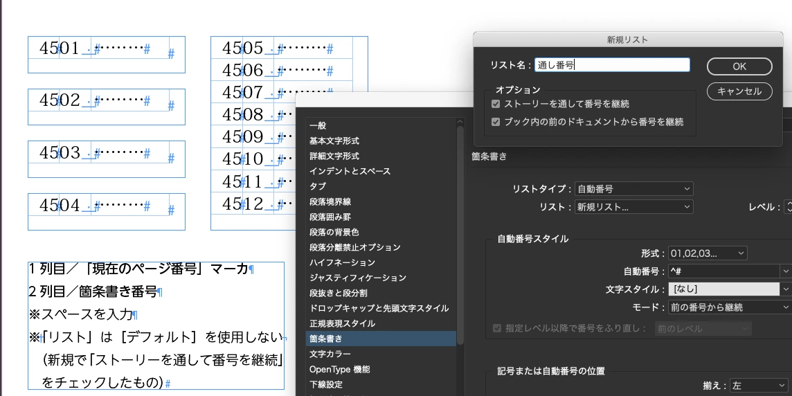

表組みを使う方法はいかがでしょうか。
「ページ番号用セル」と「通し番号用セル」を分けるというアイデアです。
文章中で使いたいのであれば、
このテキストフレームをアンカーにすることもできます。

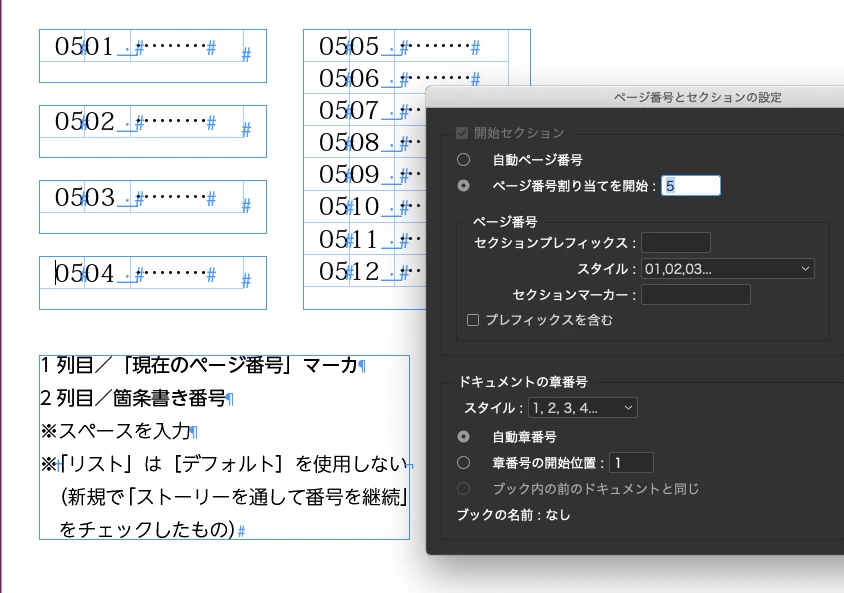

mars517
Jul 28, 2020 2:52 PM UTC
お役に立てたようでよかったです。
なお、ページパレットでセクション先頭ページを選択し、
「ページとセクションの設定」の「スタイル」で
「01,02,03...」を選択するとページ番号が2桁になります。
Aug 5, 2020 5:39 AM UTC
mars517様
解決して安心してコミュニティをしばらく見ておらず、ページ数の方までご示唆しただきながら、お返事が遅くなり大変失礼を致しました。
申し訳ありません。
しかし、各ページのノンブルは1桁のままでありながら、商品番号のページ数の箇所のみ2桁にしたかったので、1桁ページのみ手作業で0を頭に入れる方法しかありませんでした。
「ページ番号とセクション設定」で2桁を選んでしまうと、各ページのノンブルまで2桁になってしまうので、商品番号の方だけを2桁にすることができませんでした。
InDesignでは同じページに2つの(桁数の異なる、またはフォーマットの異なる)ページ数を入れることはできないものと理解しています。
いずれにせよお時間をさいて指導いただきありがとうございました。

mars517Correct answer
Jul 22, 2020 6:58 PM UTC
表組みを使う方法はいかがでしょうか。
文章中で使いたいのであれば、
Jul 28, 2020 5:40 AM UTC
mars517様
すごい。できますね!
ありがとうございます。
表を作って、段落スタイルで「箇条書き」を使うということ自体やったことなかったので勉強になりました。
ページ数は1桁ページのみ、手動でページ数の前に「0」を入れることで、全部2桁にできました。
こういうやり方をしたことが無いので慣れないのですが…驚きました!
これからも類似の案件が出た場合使わせいただきます。
本当にありがとうございました。

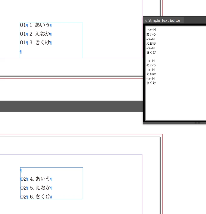

Jul 22, 2020 7:25 AM UTC
かなり強引なやり方で自動的にプレフィックス部分を発生させてみました。
一桁部分は1〜9ページにセクションマーカーを利用して「0」を発生させようとしています。これらのテキストは以下のようになっていいてセクションマーカーと現在のページ番号が並んでいる行を送りゼロで次行の箇条書きと重ねています。
~x~N
あいう
~x~N
えおか
その上で箇条書き部分にインデント指定して後ろへずらすことでプレフィックス部分を作っています。
これでいけるかと思ったら10ページ以降のセクションマーカーがスペースに変換されて……
また、構造的に操作しにくいものになるのでおすすめできませんね……
Jul 22, 2020 7:51 AM UTC
Ten A様
早速に解決法をひねり出していただきありがとうございます!
私には思いも寄らないやり方でした。
行送りゼロというのが一つのミソですね。
まだ私には理解できない部分があるので
プリントアウトした上でじっくり解読させていただきます。
本日はもうできる時間が無いので後日検証させていただき
また結果報告させていただきます。
本当にありがとうございました!
